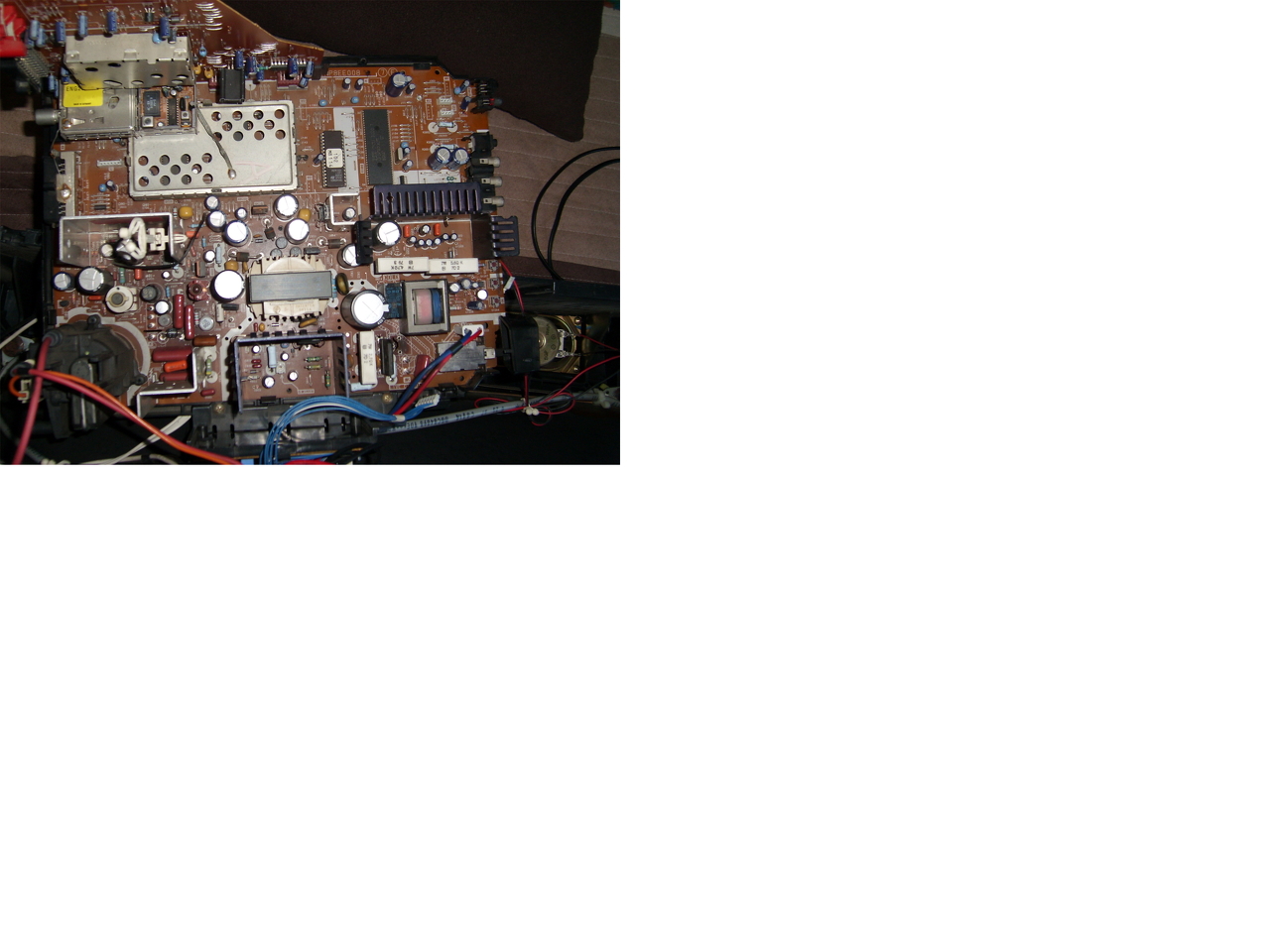

(#) Jeszi1 hozzászólása Szept 23, 2014 /
Tisztelt fórumozók!
A fent említett Panasonic TX-28MD3P CRT TV hibajelenség a következő vot. A képernyő felső 5 cm-es sávjában zöld,piros csíkok jelentek meg persze képem nem volt csak hang.. Az alappanel aládúcolásával megjelent a kép normálisan de miután kivettem a kép eltűnt.A forrasztásokat átnézve több forrasztás is megadta magát az alkatrész csak úgy lógott a semmibe.
Átforrasztgattam de a jelenség megmaradt. Úgygondoltam kontakt hiba okozza a dolgot. Ám mikor a forrasztások ellenőrzésével végeztem a kép már az alaplap mozgatásával sem jön be. A táp kattogó hangot hallat adná az áramot, de valami nem stimmel.
Valaki kérem segítsen, melyik alkatrészt cseréljem ki hogy életet lehelljek a tv be?! Mellékelek képeket a panelról.
Kérlek benneteket valaki jelölje be nekem a mérendő és a ránézésre cserélendő alkatrészeket cserélendő alkatrészeket. A PTC ellenállás azért nincs benne mert először arra gyanakodtam ,de semmi baja nincs.

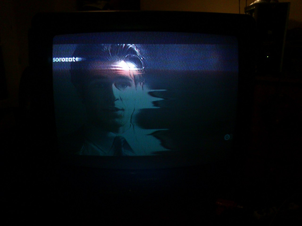

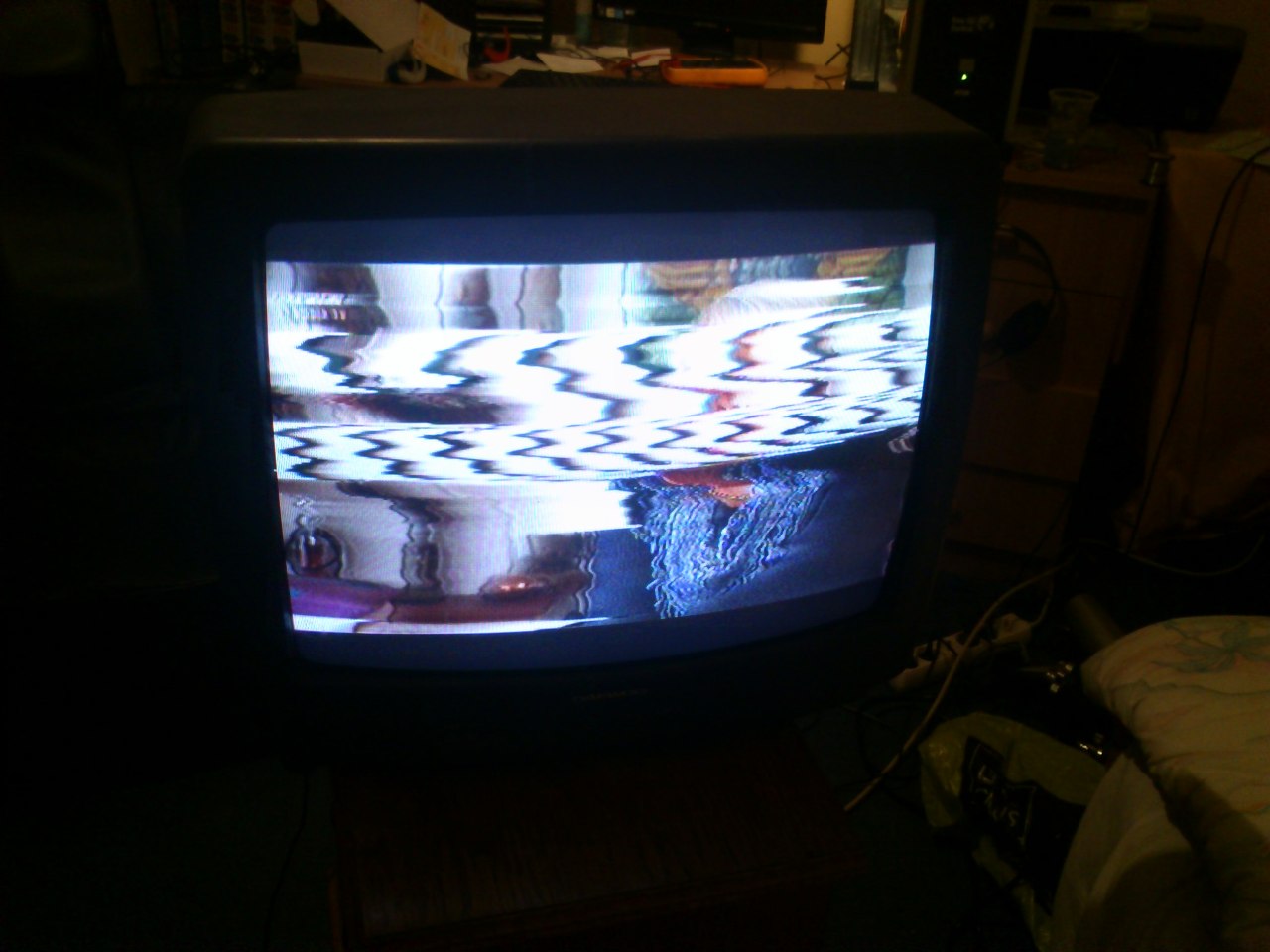

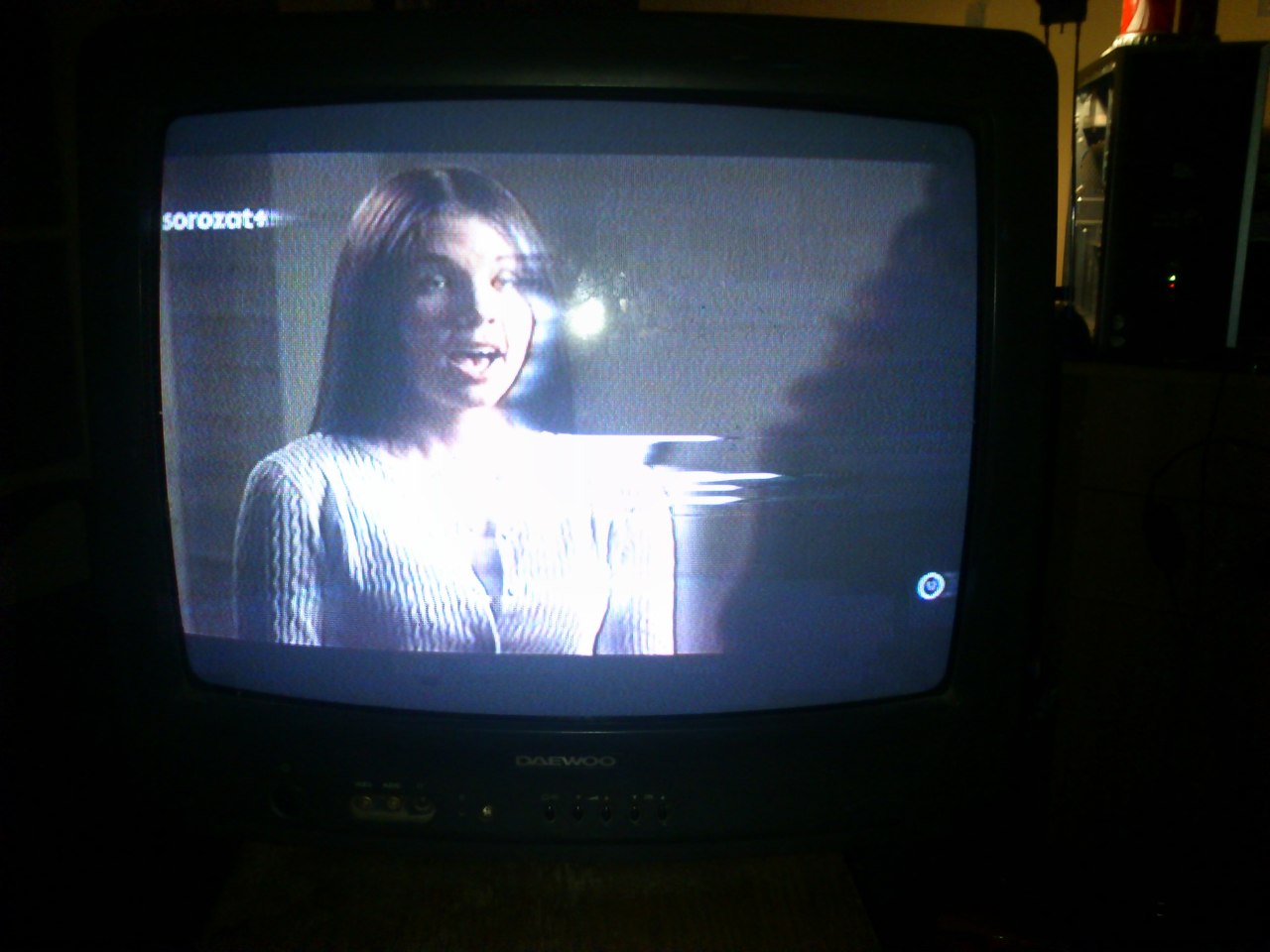

(#) deer28 hozzászólása Szept 29, 2014 /
Daewoo 20A5T. A mellékelt képeken levő hibát produkálja, de csak ha van fehér vagy nagyon világos az adásban. Amikor elmászik a kép megy vele a hang is. Vhf-es adókon tökéletes. Ilyen hibával még nagyon nem találkoztam.
Remélem valaki tud segíteni. :O
(#) kadarist válasza deer28 hozzászólására (») Szept 30, 2014 /
És AV-ról milyen?
(#) deer28 válasza kadarist hozzászólására (») Szept 30, 2014 /
AV-ról jó.
Ha másik tévével sem jó, akkor szólj a kábelszolgáltatódnak. Ha viszont másikkal jó, akkor építs be egy antennajel-csillapítót, mert a túl nagy jelszinttől túlvezérlődik a tuner.

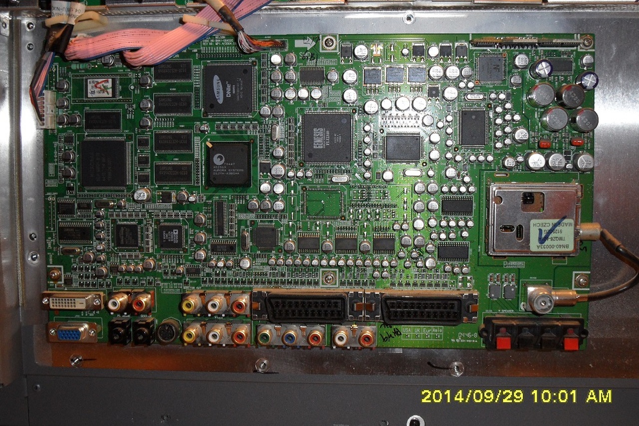

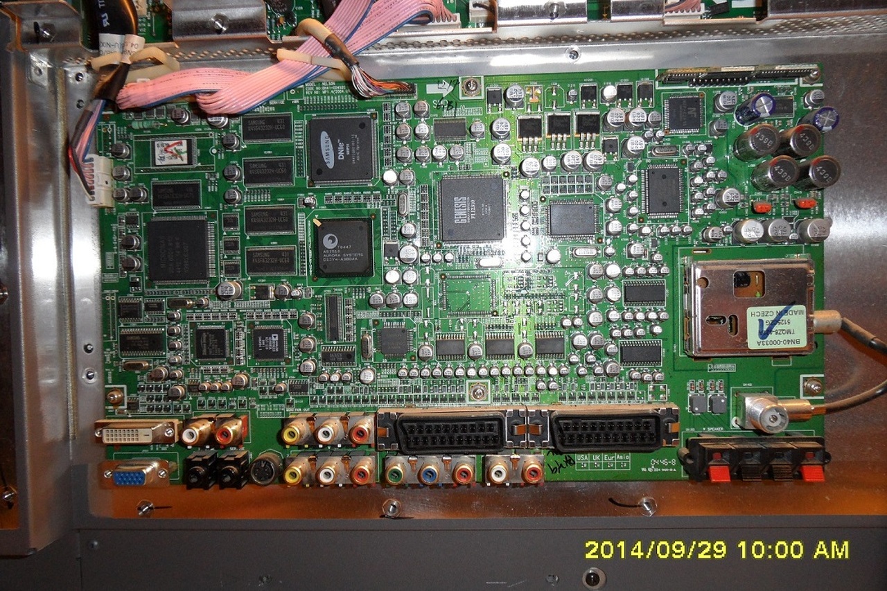

Üdvözlök mindenkit.
Van egy SAMSUNG PS-42D4s tipusu plazma tévém.Napokban kaptam mert állítólag villám csapott lett.leszedtem a hátulját hogy meg nézzem be van e jelölve rajta valami alkatrész ami esetleg rossz lehet benne.csináltam képeket is .Az lenne a kérésem aki tudja mi az ami pirossal van jelölve kérem világítson fel.De ha lenne valakinek ilyen tipusu képernyő törött meg vásárolnám belőle azt az alkatrészt ami nekem rossz.
Üdv Lajos.
A hozzászólás módosítva: Szept 30, 2014
(#) kadarist válasza laller40 hozzászólására (») Szept 30, 2014 /
Miért lenne bejelölve akármi is? Ki jelölte? A piros jelzéssel ellátott egy flash memória.
(#) laller40 válasza kadarist hozzászólására (») Okt 1, 2014 /
Szia.
Állítólag tv szerelő nézte azért gondolom hogy az talán meg lett jelölve pirossal hogy az a rossz benne?Vagy az gyárilag van rajta?
Lehet ezekhez alkatrészt szerezni?Szeretném meg csináltatni de nem tudom mennyibe állna meg.Túl sokat nem szeretnék rá áldozni.
(#) zolika60 válasza laller40 hozzászólására (») Okt 1, 2014 /
Az csak a gyári tesztelést jelzi. A tévészerelő nem jelölgeti be a rossz alkatrészeket, hanem cseréli. Keress egyet, mert szerintem te ezt nem tudod megjavítani.
