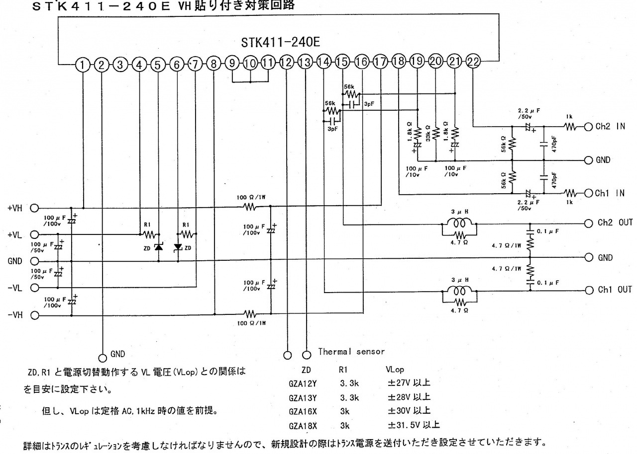

(#) szucsistvan123 hozzászólása Feb 19, 2015 /
Sziasztok! Meg tudna nekem tervezni valaki egy erősítőhöz való nyáklapot?
Már napok óta ezzel szórakozok, de nem megy (túl nagy lesz, ás sok az átkötés).
Az alkatrészeket összeszedtem egy .lay fájlba (méret miatt), és itt a kapcsolás:
Előre is köszi!
A fájl cserélve, egy x is elég a 30 helyett! (nem vagyunk játszótér!)
