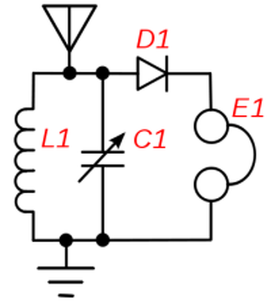

Egy detektoros rádió építését határoztam el. A fejhallgató 2×2000 ohm, az OA1182-es dióda valamint a régi rádióból kivett forgókondenzátor is meg van. A mellékelt kapcsolást néztem ki, csak nem találom a tekercsszámot. Sok-sok kapcsolásban a tekercsnek több leágazása is van. Erre miért van szükség, hiszen a forgókondenzátorral elméletileg hangolható a rezgőkör? Van-e valami "elegánsabb" a régi készülékekhez jobban hasonlító kapcsolása valakinek?
(#) Kera_Will válasza pisti hozzászólására (») Júl 28, 2015 /
A leágazások az "optimálisabb" terhelés (dióda ,fejhallgató) és az antenna illesztését valósítják meg.Ezzel a rezgőkör szelektivitását is javítják vagy rontják.
Általános tekercs adatok: 100-150 menet 60-120 mm átmérőjű hengerre feltekerve 0,3-1 mm CuZ.Megcsapolások 10 menetenként , az elején 5 menetenként az első 20 menetig.
Ezzel meg kell szólalnia a rádiónak.

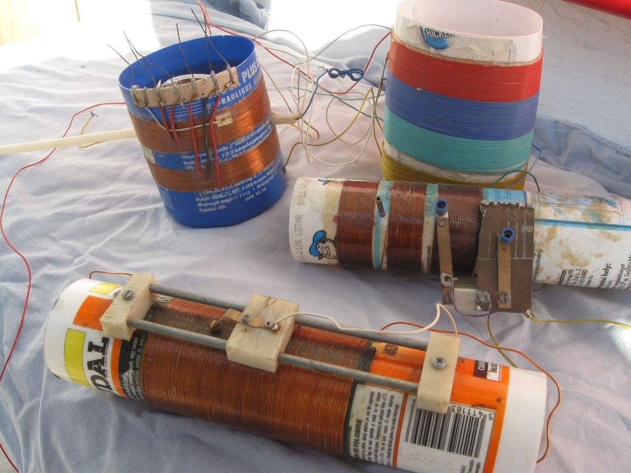

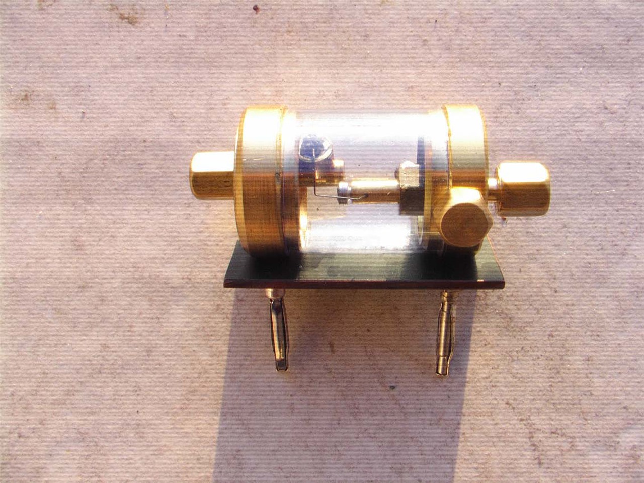

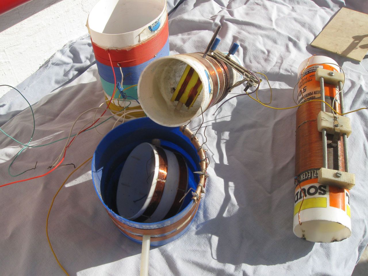

Ezt én is megépítettem, ajánlom mindenkinek. Egy kis kedvcsináló a képeken.(A bicikli szelepszár tökéletes kristály befogó).
(#) zx80 válasza elektroncso hozzászólására (») Nov 1, 2015 /
Nekem mindennel ment ami a kezembe akadt ( 1N4001 bc182 és kitudja még mi ) jó részük jobb is volt az oa1160-nál.Nem is értem miért van ez így túlmisztifikálva.Persze a legelegánsabb a kristály.

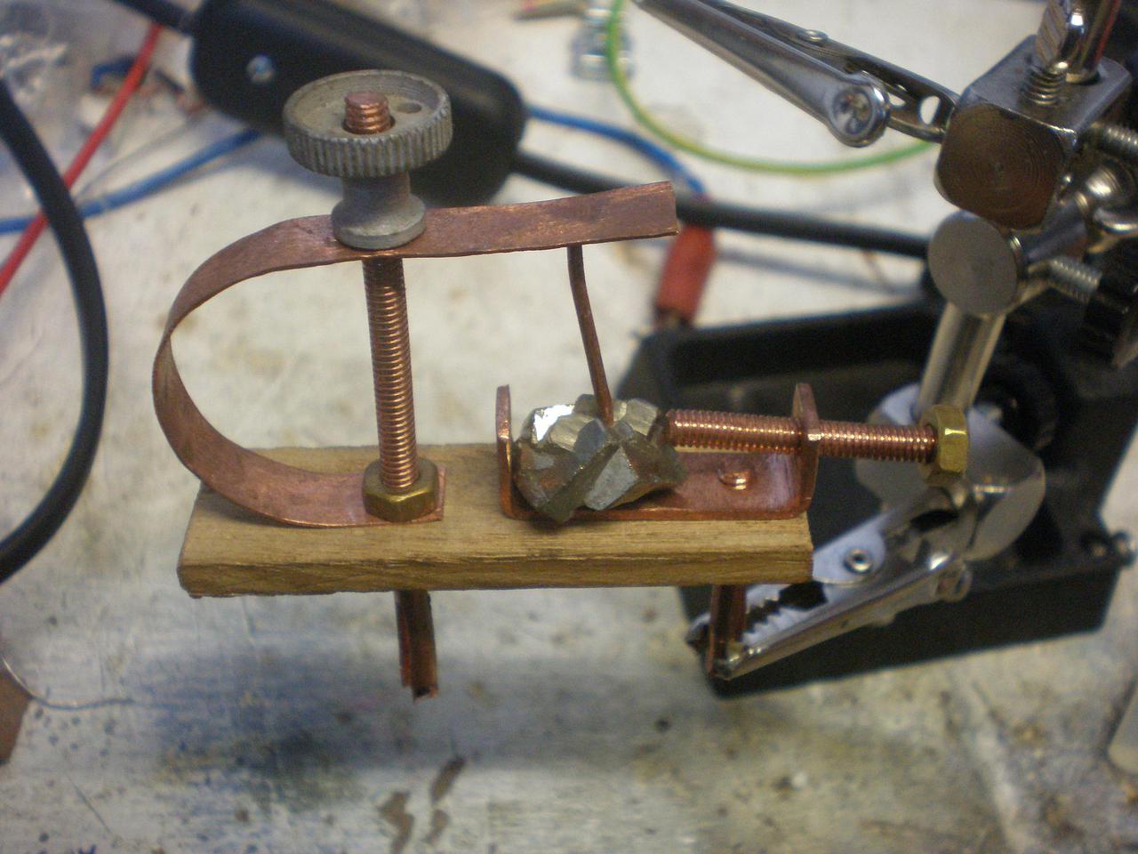

Még a nyár elején készítettem egy kristály detektort, pirit kristállyal.

Szia! Én is próbálkoztam pirit kristállyal, de nem akart egyenirányítani. Azt olvastam múlt századi leírásban, hogy szennyezett pirir vagy galenit a megfelelő.
Ezek után eszembe jutott, hogy még gyerekkoromban csináltam otthon galenitet. Nosza elővettem egy pár darab ólom sörétet, némi kénport és kémcső nem lévén itthon egy ampullában melegítettem fel a keveréket. Az így készült galenit mikrokristályos, de tökéletesen működik. Készítettem még wood fémet és azzal foglaltam be.

Nem tudom,hogy szennyezett-e, de nekem működik. Talán a váci természetrajzi múzeumban vettük a kristályt, de már régen volt. Akkor még nem gondoltam volna, hogy erre fogom használni, emléknek lett megvéve. Később próbáltam csak ki mint detektort.

Régi szaklap szerint a pirit nem túl jó. Galenit vagy cinkit volt a menő, főleg a mesterséges, mert azt megfelelően lehetett szennyezni.
A karborundummal is szórakoztak, előfeszültséggel tudott működni jobban. Illetve, mint negatív ellenállású jelleggörbeszakasszal bíró anyag, rezgéskeltőnek is kapcsolható volt.
