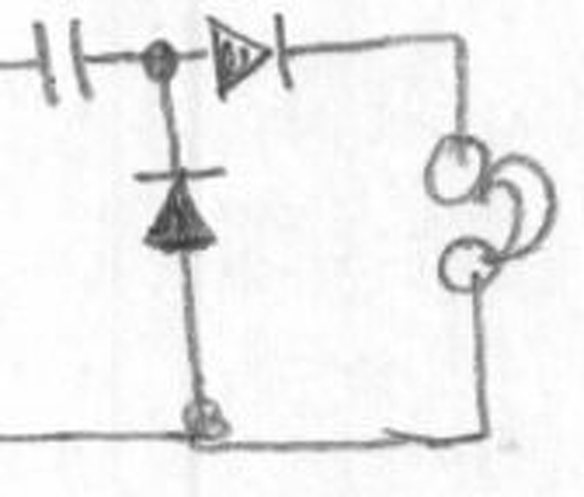

Belinkelek egy cikket, ami annyiban érdekes, hogy nekem hasonló megoldással sikerült megfognom Miskolcon a solti adót. Persze elég macerás két forgóval keresni, ezért bepróbálkoztam azzal, hogy csak a hangolt antennakört használtam. Teljes siker. A jelet a forgókondenzátor és a tekercs csatlakozási pontjáról illetve a földelésről veszem le egy 20 pF-os kondenzátorral, egy feszültségduplázó diódakettős végzi az egyenirányítást.
Ez lenne a feszültségduplázó kapcsolás.
Kicsit nagy a belső ellenállása jósága kicsi így szelektivitása nem túl jó.
