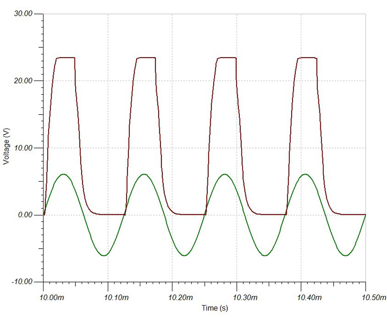

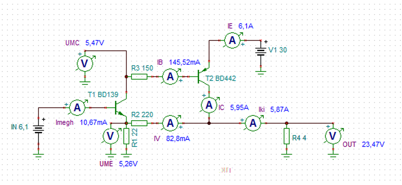

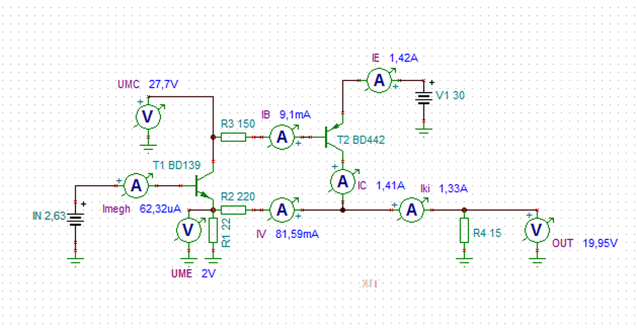

Csatoltam szimulációkat, ott látod ugyanezeket.
szim_15Ohm: Nincs semmi probléma, a végfok pont annyit erősít, amennyit kell, az osztásponton (meghajtó emittere) 2V van, a kimenet pedig beáll az osztónak megfelelő feszültségre.

szim_4Ohm: A 8 Ohmnál jelentkező probléma még erősebben jelentkezik, és végül a szim_4Ohm_full állapot az, ami maximálisan kifér a végfokból. Látható, hogy az IC kimenő árama elérte a 10mA -t, a T1 meghajtó kifogyott a meghajtó feszültségből, a kimenő feszültség pedig az IC által szolgáltatott max. meghajtó feszültségből az elvárható kb. 62V kimenő feszültség helyett mindössze 23V és limitált.
A legvégén erről látható egy tranziens diagram is.

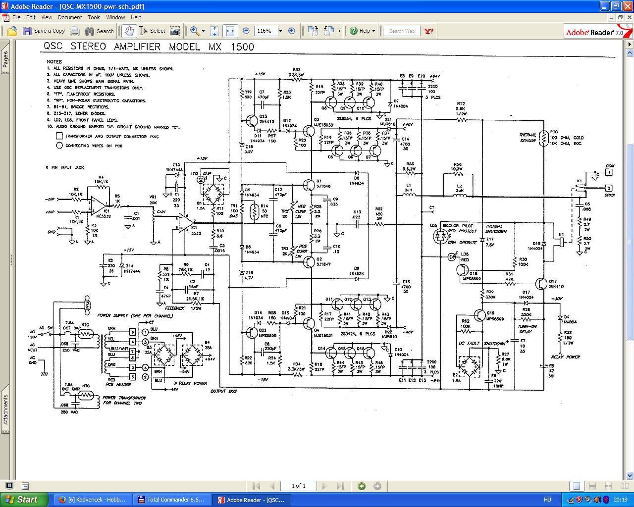

A gyakorlatban még többet is ki lehet hozni belőlük. Bővebben: Link.

Megnéztem még egyszer a rajzot, amit linkeltél, hibás. A végtranyók kollektora GND -re van kötve.
(#) reloop válasza steelbird hozzászólására (») Dec 21, 2015 /
Mondjuk úgy, hogy szokatlan. Kicsit töprengj rajta, ha fogósnak bizonyul, leírom a működését az Erősítőkről általánosságban topicban.
