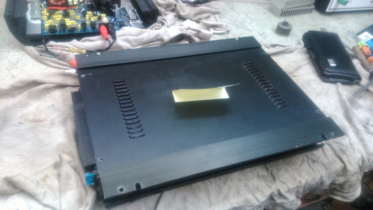

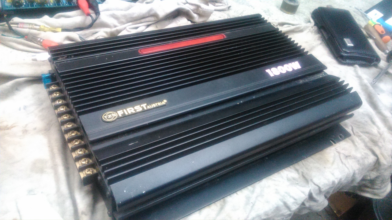

Az igazán vicc, nem az 1800 póniwatt, hanem, hogy még mindíg képesek ilyen formás dobozba 2005- öt gyömöszölni, amikor a fejegység többet tud! ÁÁÁÁ!
És az a felesleges, szép, nagy, zöld NYÁK!
Ez "oszt" erősítő...
