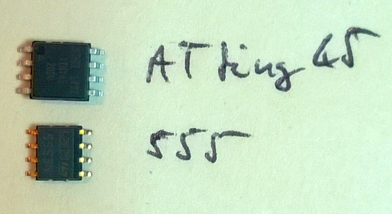

(#) wbt válasza RoliNyh hozzászólására (») Jan 24, 2016 /
Köszi, így már okosabb lettem. Az említett linken a méreteket átszámolva sajnos ez is wide tok Szóval nagyon oda kell figyelnem.
(#) zombee válasza Balázs hozzászólására (») Jan 24, 2016 /
Tudnál róla fotót feltenni? Nem hiszem hogy bármelyik ATTiny SOP tokja szélesebb lenne 6.4mm-nél.
Egyébként: SO tok: 6.4mm; SO-W tok: 10.4mm
Amikor már századszor kell megadnom a beültetőgépnek ezt a méretet, muszáj megjegyezni...
A fóliát normálisabb Eagle könyvtárakban szokás "kihúzni" egy kicsit(hullámforrasztásnál nagyon).
up: Adatlap szerint van, a 8S2 tokozásnál ~8.0mm, az S8S1 toknál ~6.0mm, a 6.4mm-t pedig csak a 8X tok adja de az SSOP. És ezt a 2011-es AVR Techlib adja...
A hozzászólás módosítva: Jan 24, 2016
(#) Balázs válasza zombee hozzászólására (») Jan 24, 2016 /
Csináltam egy gyors mobilos fotót.
Már frissítettem az előző hozzászólást: adatlapban egész más értékek vannak. Eszerint SOP tokban (1.27mm lábtáv) van 6.0mm és 8.0mm széles változat, és nincs 6.4mm. Eddig bármilyen AVR-ből nekem csak a kisebb jött szembe.
Én a compatel webáruházba vásároltam eddig, a sok száz ATTiny-ből eddig mindig kicsit küldtek.
Nem reklámozni akarom a helyet.
(#) wbt válasza zombee hozzászólására (») Jan 25, 2016 /
Akkorát kapsz, mint egy 555 pl. ? Akkor köszi a boltot, bár nekem kétségeim vannak a mérettel kapcsolatban... De majd kiderül. Ami nekem van az mind 7.93mm (lábbal együtt) x 5.34mm.
(#) zombee válasza wbt hozzászólására (») Jan 25, 2016 /
Igen, akkorát mint egy 555 meg reguláris méretű SOP IC-t.

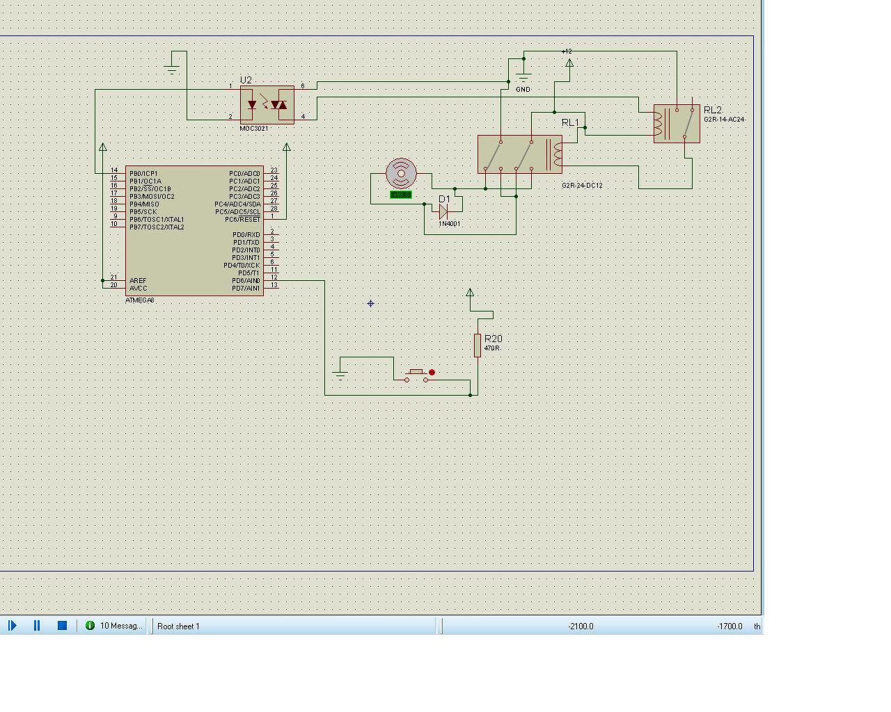

(#) vyky hozzászólása Jan 30, 2016 /
Ezt a kapcsolást szeretném megépíteni,csak sajnos a program nem azt csinálja amit elvárok tőle.
A kód:
  1. #include<avr/io.h>
  2. #include<util/delay.h>
  3.
  4.
  5. int main(void)
  6. {
  7. DDRD = 0;
  8. DDRB=0x01;
  9.  while(1)
  10. {
  11. if(PIND & (1<<PIND6))
  12. {
  13. /*PB0 pin of PortB is declared output (Appliance is connected through Relay)*/
  14. _delay_ms(10000);
  15. PORTB=0x01;
  16. /*Appliance is ON*/
  17. _delay_ms(10000);
  18. DDRB=0x01;
  19. }
  20. /*Appliance is ON*/
  21. }
  22. }
Elvileg ha a PD6-n lévő gombot megnyomom akkor kellene a motornak elindulnia egyik irányba,majd a kódban lévő idő után a másikba.
Csakhogy a gomblenyomása nélkül megkezdődik a ciklus és nem értem miért?
Valaki fejtse meg nekem ezt a hibát.

Szia! Az R20-as ellenállással felhúzod a lábat (ez egyébként helyes), és gombnyomásra földre teszed. A kódban írd át erre:
  1. if(!(PIND & (1<<PIND6)))
így alacsony logikai értéknél fut le a motor bekapcsolása.
A hozzászólás módosítva: Jan 30, 2016

(#) Tetye válasza vyky hozzászólására (») Jan 30, 2016 /
A kapcsolásod alapján a motor alapból forog, ha a relé meghúz akkor csak irányt vált.
Mindig van rajta villany. Ráadásul az a dióda sincs ott jó helyen és jól bekötve.
(#) pont válasza vyky hozzászólására (») Jan 30, 2016 /
Ez a kapcsolás alap állapotban is ad feszt a motorra.
