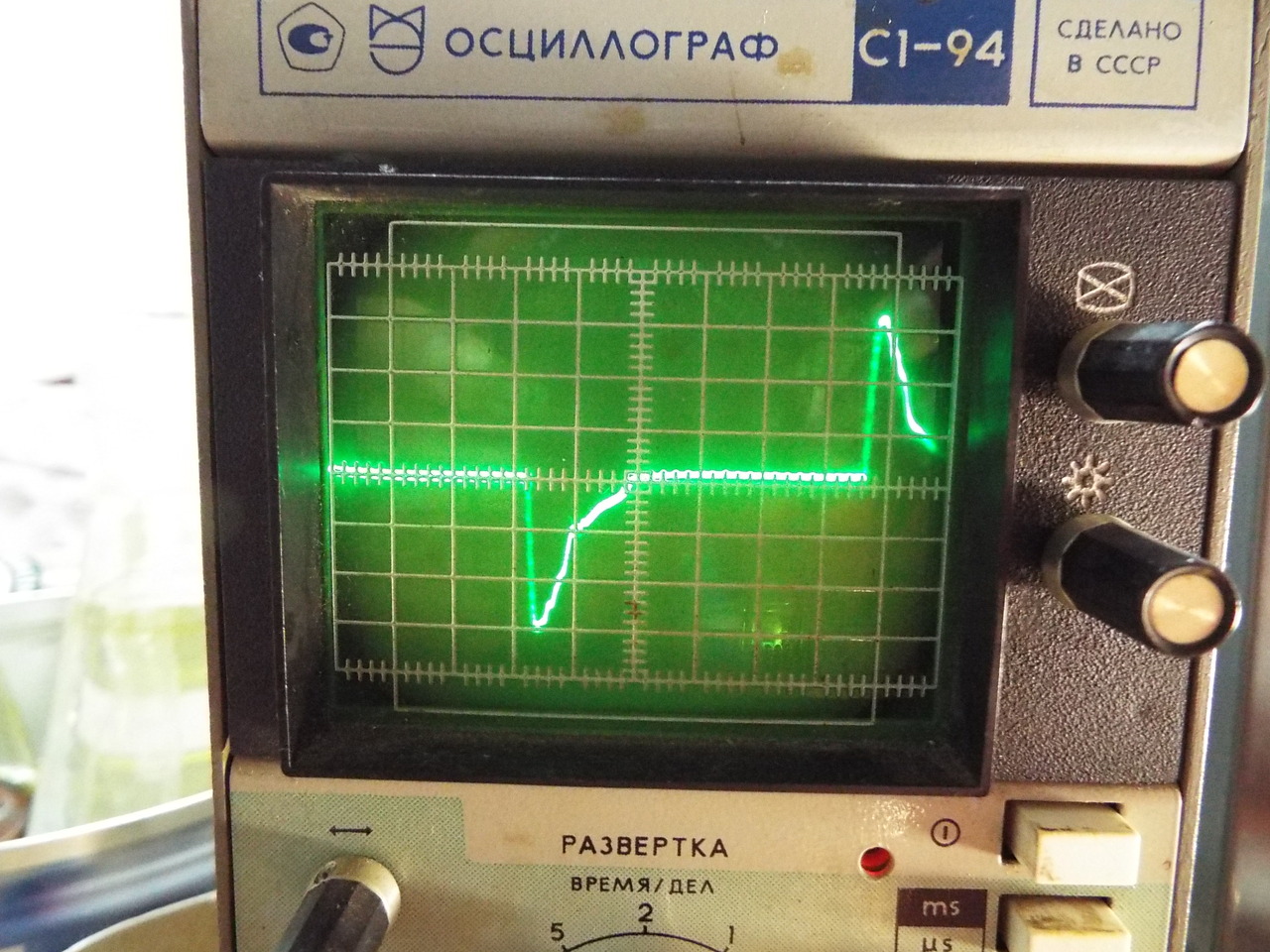

(#) kérdező válasza (Felhasználó 15355) hozzászólására (») Okt 16, 2014 /
Közben kíváncsi voltam, megkérdeztem a mamáékat, milyen égő van a telken, épp ott vannak. Osram mini twist 11W. Valahogy tényleg jó a fénye.
Egyébként még egy hatalmas hátránya a kompaktoknak, hogy kivétel nélkül PFC nélküli csúcsegyenirányítós fogyasztók. Nemrég láttam egy szállodában több százat. Azért E-27-es az összes, mert a régi retro lámpákat mindenképp meg akarták hagyni. A különböző elosztódobozokból ahol a nagy késes biztosítékok vannak, jelentősen hallani a jellegzetes kerregést, amit az áramtüskék okoznak. (Csak este hallottam, biztosan ez volt az oka.) Bár összességében csökkent a villanyszámla, gondolom, jelentős veszteségeket okoz a hálózatszennyezés. Szkópom nem volt, (néztek is volna a többiek,) de gondolom jó nagy darabot leharaptak a diódák a jelből.
