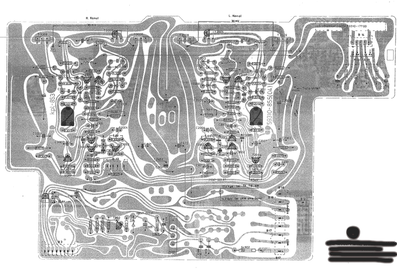

Van egy hiányos, német gyártmányú erősítőm, a '80-as években készülhetett.
Nem akarom javítani, csak kíváncsiságból letöltöttem a manuálját és egy érdekesség. A végfok kivételével a nyákvezetékezése akár ma is készülhetett volna, rézsút, 45 fokos törések, semmi különös. Azonban a végfok nyáktervét egy művészeti ambícióktól gyötört, vagy áldott ember csinálta, vajon van racionális oka, hogy ilyen lett? Telifóliára törekvés, vagy rejtett üzenet a múltból...?
(#) nagym6 válasza Orbán József hozzászólására (») Jan 14, 2017 /
Minek lemaratni annyi rezet, ha ott is maradhat. Kevesebb maratóanyag fogy. Szerintem ennyi.
(#) Orbán József válasza nagym6 hozzászólására (») Jan 14, 2017 /

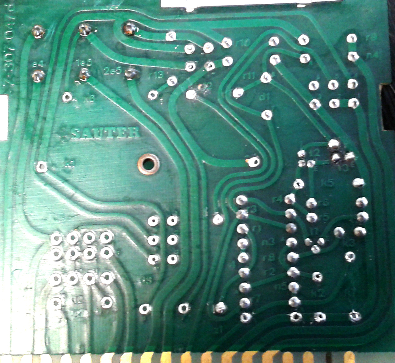

Az az elgondolkodtató, hogy az összes segédáramkör, előfok, stb. mind "mértani", majdnem egyforma szélességű vezetősávok, semmi lágy vonalvezetés és nagyobb, lemaratott részek a lemezen. Van akik szerint az audio teljesítmény elektronikában áldásosabb a lágy vonalvezetés, mellékelek egy régi ipari elektronika lapot. Vagy még nem volt annyi számítógépes támogatás, vagy...

(#) sdrlab válasza Orbán József hozzászólására (») Jan 14, 2017 / 1
A szögletes vonalvezetés a számítógépes rajzolás miatt terjedt el, azelőtt kézi munkák születtek, felesleges lett volna erőltetni a szögletességet! Más oka nincs...
A teliföld pedig adja magát, mint legkisebb ellenállású vezeték! Ha megnézed, érdekes, "logikátlannak" tűnő, rejtélyes bevágások is vannak benne, ami célja nem feltétlenül csupán művészi hajlam, hanem az áramutak irányítása a teliföldön belül.
Nekem tetszik ez a nyák, valóban vannak benne tisztán művészi affinitásból született részek is(amennyire kivehető legalábbis)
(#) Orbán József válasza sdrlab hozzászólására (») Jan 14, 2017 /

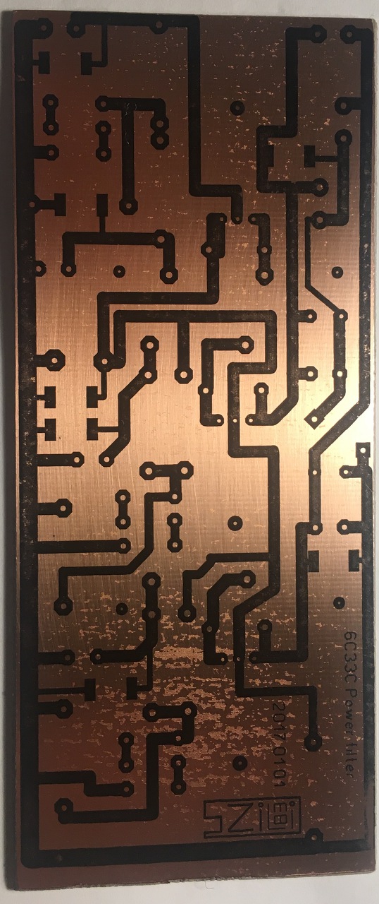

Nagyon sokat segítettél, erre gondoltam legkevésbé, hogy irányítás és egyúttal teliföld...Amúgy ezek az ívelt megoldások jó ideje tetszenek. Van aki a teljesítmény audio technikában azért is vallja jobbnak az ívelt és teliföldes megoldást, mert a sarkoknál nem kívánt sugárzás lehet. Aztán vagy van, vagy nincs, akkor is az íves szebb a szememnek. Legutóbb a lentit csináltam, nem teljesen olyan, ami általam ideálisabbnak gondolt, egyelőre ilyet tudok. Vannak vezetősávokhoz túl közeli pad-ok, azok szellőző, teljes átmérőben furatok lesznek.

(#) Stewe válasza Orbán József hozzászólására (») Jan 14, 2017 /
Ha nincs is szükség a "teliföldre", gyakran akkor is hatalmas rézfelületeket csináltak. Nem csak a földelés esetén, hanem a teljes panelon, - különösen ha gyengébb minőségű panelt használtak -, hogy a változó minőségű kézi forrasztás során elkerüljék a vezetősáv felválását. A hullámforrasztás és a forrasztás álló lakk maszk használatával erre később már nem volt szükség.

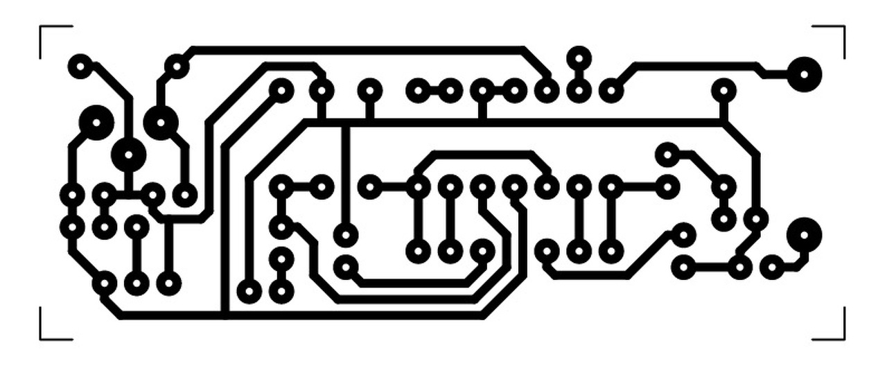

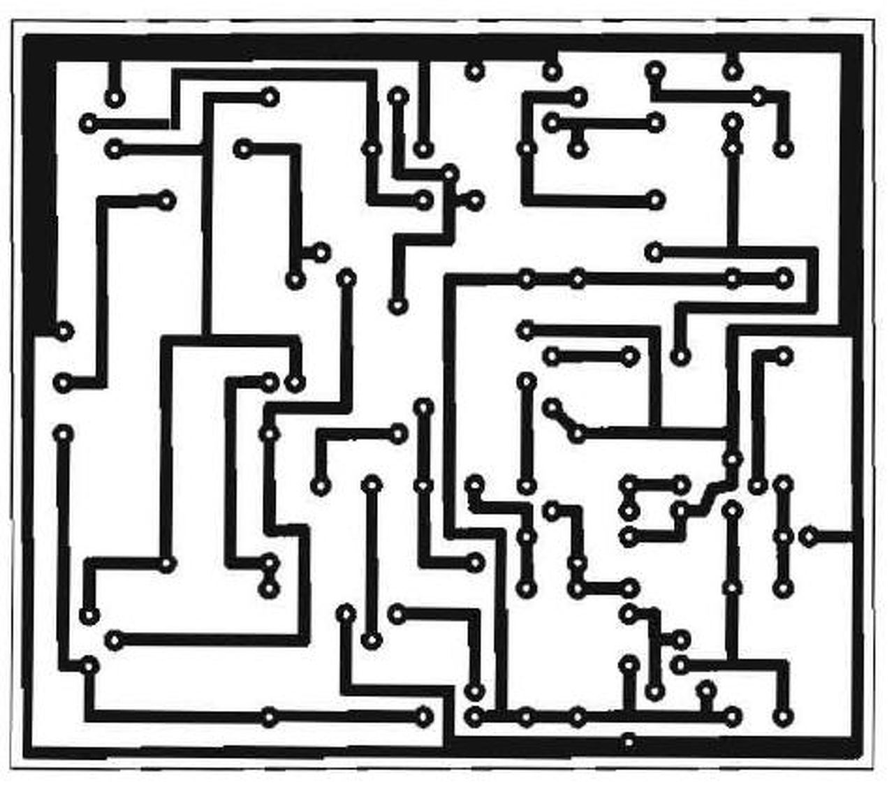

A saját véleményem szerint a nyák tervezésben régóta meghonosodott - szerintem rendkívül igénytelen - tervezési mód elterjedt lehet másutt is?
Van jóformán egyetlen nyomtatott szaklapunk, évtizedekik gyűjtöttem, beköttettem a példányokat.
Több, mint 10 éve csak megnézem a másnál fellelt, azóta kiadott példányokat és ami nem változott az a szögletes, irtózatosan igénytelen nyákok tervezése. Már az is ritka, ha rézsútosan letört vonalvezetés előfordul.
Vagy évtizedek óta ugyanaz az ember van megbízva ezek tervezésével, vagy egymástól tanulják (mérnökök, szakemberek!!!) ezt az ocsmány munkát, módot? A "gép" megtervezte, aztán ez letudva...

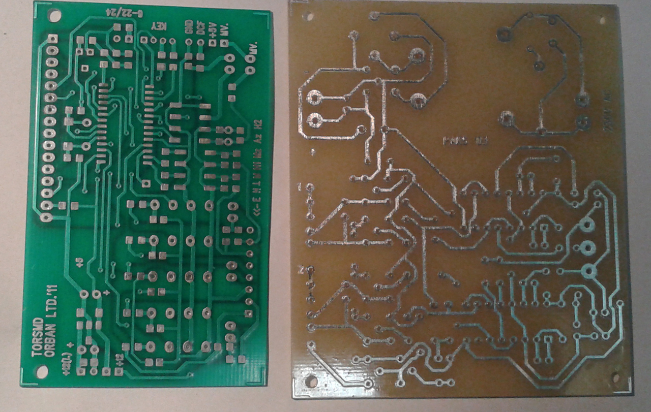

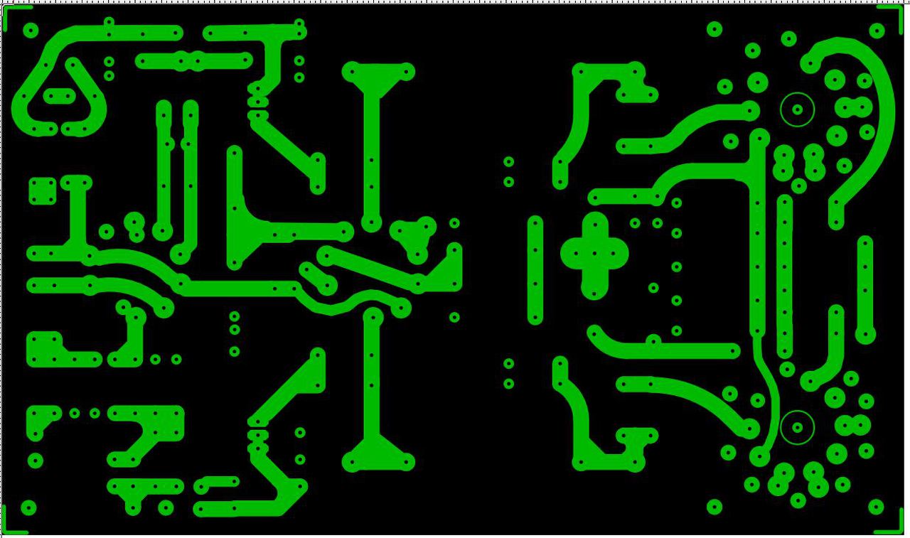

Én nem gyengeáramú elektronikákra szakosodtam anno, de néhány évtizede gyártogattatok, gyártok a saját terveim szerint. A valamikori, még az IBM 286-oson volt olyan nyáktervezőm, amit editálni se lehetett és ment a saját feje után és nagy kegyesen 12 óra "tervezés" után kiköpött egy hasonló nyáktervet. Jó, nem kellett gondolkodnom, de azóta sokkal-sokkal intelligensebb tervező progik vannak. A képeken van a "meghonosodott" száz számra, egy kaptafára készült nyákok egyike, aztán amit én csináltam digi-szerű áramköreimhez és van egy íves tervezet, csöves erősítőről egy szakcégtől, "csak" legömbölyítették a rezet...

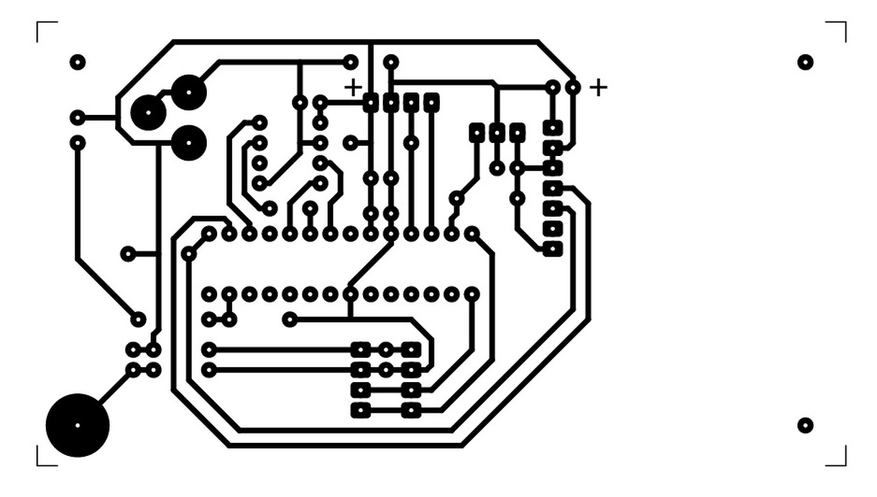

Átmegyek a vizsgán?

Magától értetődik... Talán nem csak arról van szó, hogy restség süt a végtelenül sarkos, emiatt nagy kerülőket, kitéréseket mutató vezetékezés, biztosan nem tesz jót a működésnek sem. Ami van ahol tettenérhető, van ahol nem.
