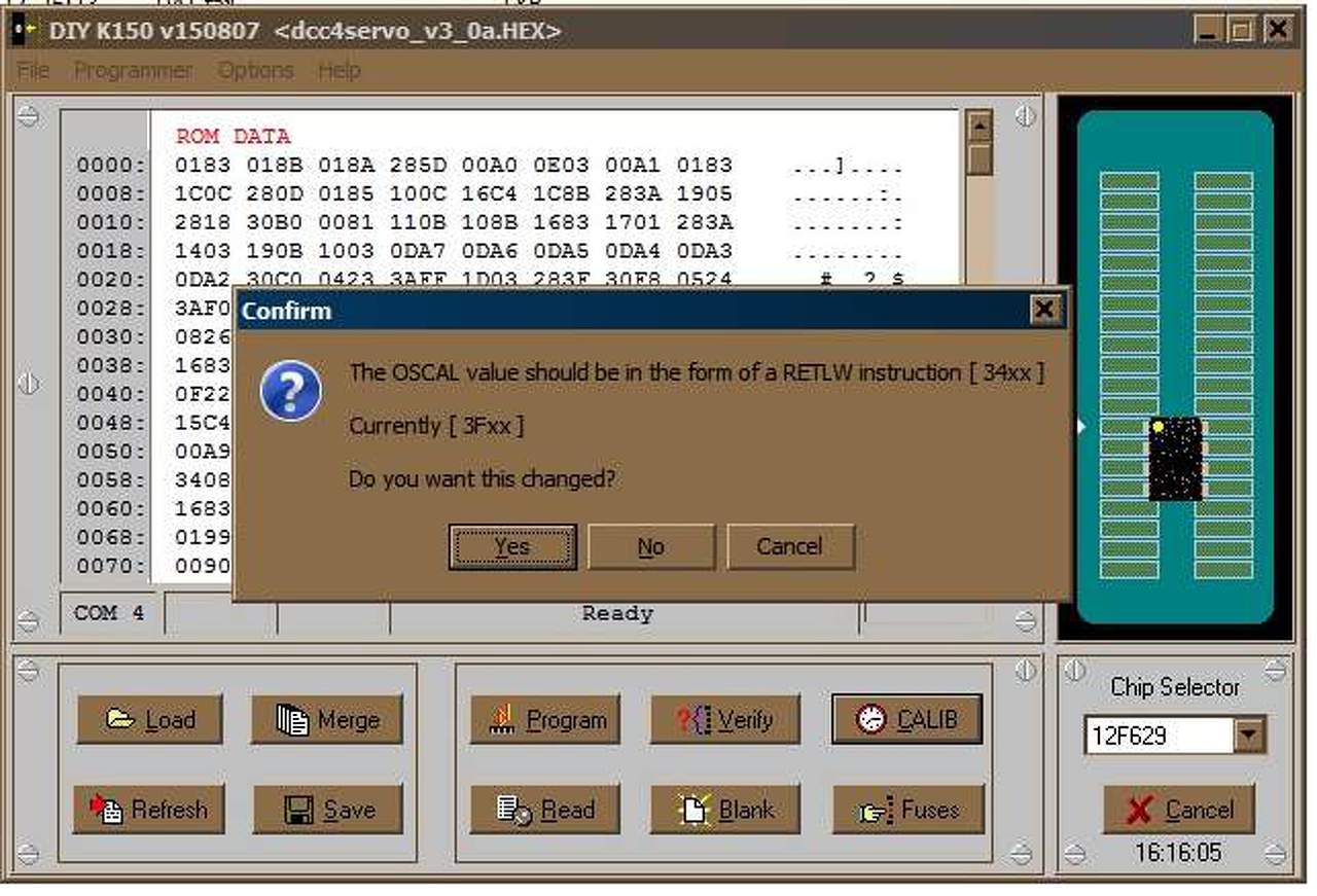

Tiszteletem a PIC szakértőknek!
Egy outsider kérdez...
Ha valaki szakít időt erre a kérdésre, akkor csak igennel/nemmel válaszoljon a többit nem nagyon fogom érteni. Modellvasutazáshoz szervóvezérlőkhöz (váltóállítás) vannak egyszerű PIC-es kapcsolások a neten. Ehhez a PIC-hez vettem kínából pic programmert.
Annyit jelezett felém egy fórumtárs a hobbivasúton, hogyha feltöltöm a hex filét a pic-be akkor figyeljek, hogy az eredeti órajel maradjon benn a pic-ben (Oscal?).
A pic író ezt a két kérdést tette fel nekem írás előtt. Mind a kettőre NEM-el válaszoltam. Aztán megírta. A pic-et kipróbáltam működik.
Kérdésem: így a pic eredeti órajelét (kalibrációs értékét) használja, jól csináltam az egészet? Vagy csak mázlim volt, hogy működik?
Köszönöm előre is a váalszt!

Jól csináltad.
Ha rosszul is csináltad volna, kárt nem okoztál volna vele, újra próbálhatnád akárhányszor.
Jól csináltad !
Köszönöm Mindkettőtöknek a választ!!!
Új 12F629, 12F676 stb. a programtár legutolsó szavában tárolja a belső oszcillátor kalibrációs adatát és a konfigurációs szóban a band gap kalibrációt (bit 13 és bit 12).
A korrekt eljárás:
Csatlakoztatás a programozóhoz.
Kiolvasás, az említett két adat felírása, mentése.
Program betöltése a programozó memóriájába.
A programtár utolsó utasítását át kell írni a kiolvasott értékre. Az utasításnak egy retlw xx utasításnak kell lennie (0x34xx). Ugyanis azok a programok, amelyek felhasználják a kalibrációs adatot, egy call utasítással segítségével veszik elő az értéket és beírják az OSCCAL regiszterbe. Ha nem retlw utasítás programtár utolsó utasítása, a program tovább lép és újra a 0x0000 címre kerül.
A konfigurációs szóban az 13. és 12. bit átállítása a kiolvasottra.
Programozás.
