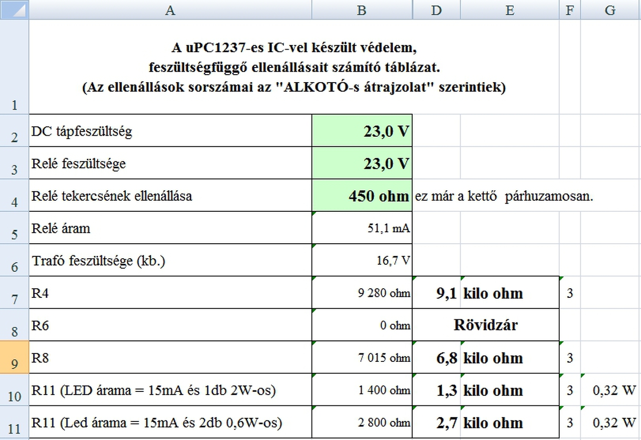

Az uPC1237-es áramkör maximálisan hány Ohm-os relét tud kezelni?
(#) Alkotó válasza Helios hozzászólására (») Jan 3, 2017 /
Ezt csak számolgatni lehet, mert az IC-t nem érdekli a relé ellenállása, csak a rajta folyó áram. Ha jól emlékszem, akkor maximum 80 mA lehet ez az áram, így pl. egy DC24V-os tekercset feltételezve, 24/0,08=300 ohm. Azért persze itt sem árt némi tartalék, ezért ha ekkora a feszültség, akkor legyen a tekercsellenállás ettől nagyobb, mondjuk a duplája körüli érték.
(#) Helios válasza Alkotó hozzászólására (») Jan 3, 2017 /
Értem. 2db Finder 40,52-es relét szeretnék használni, elméletileg ugyan olyan mind a kettő, viszont a tekercsek ellenállása különböző. Az egyiknek 560Ohm, a másiknak 530Ohm. Igy az álltaluk felvett áram sem lehet egyforma.

Megnéztem a 4052 adatlapját. Ezen különböző kialakítások vannak, de a tekercsellenállás sokkal nagyobb mindegyiknél a DC24V-os sávban. Ezért felmerült bennem a gyanú, hátha nem is egyenáramú a reléd. Nincs rajta AC jelzés?
Az IC-nek jó a 23 V. De inkább itt az a kérdés, hogy ebből a 23-ból mondjuk esik az IC-n 1 V, akkor a maradék 22 milyen stabilan tudja meghúzni a relét. Szintén az adatlap szerint, a működtető feszültség a névleges érték 0,73-1,5 szöröse lehet, tehát 17,5-36 V tartományban működhet.
DC24V jelölés van a relék tetején feltüntetve. Elővettem másik 2 darab relét, megmértem a tekercs ellenállását, az egyiknél 833Ohm, a másiknál 870Ohm. A relék lehetnek hibásak?
Mellékeltem az adatlap egy részét. Az alapváltozatnál 900 R a névleges érték, az érzékeny változatnál 1200 R.
A 800R fölötti érték már elég jól közelít az elvárhatóhoz.
6 ilyen relém van itthon 4db-nak közelít az ellenállása a 900Ohm-hoz, azokat megtartom.
A jelenlegi védelemnél is 2 ilyen relét használok, ugyan ezzel a tápfeszültséggel, ott minden probléma nélkül meghúz a relé. Így arra következtetek, hogy az uPC-s védelem is működhet.
Én is ezt gondolom, működni fog.
Az IC körül be kell még állítani egyéb ellenállásokat is.
Igen, tudom. A leírásban benne van a szükséges ellenállások kiszámításának táblázata, de a 23V-os tápfeszültségem már nem esik bele a táblázat álltal feltüntetett tartományba.
A 25-60V-os tartomány az adatlapi ajánlásra támaszkodik. De kicsit lehet a határokat feszegetni.
A táblázat lezárása nincs jelszóhoz kötve, tehát feloldható, és kellő körültekintéssel szabadon módosítható. A relét a tápfesz alá álítottam egy kicsivel, de ez alig számít valamit.

Ehhez a kapcsoláshoz nincs valakinek egy tápfesz/ellenállás méretező táblázata?
(#) Alkotó válasza Helios hozzászólására (») Jan 4, 2017 /
(#) Helios válasza Alkotó hozzászólására (») Jan 4, 2017 /
A Tiéd tökéletesen megfelel, csak több erősítöhöz is szeretném majd ezt a védelmet használni más és más tápfesz értékekkel.
Éppen erre van a kitölthető táblázat.
Nagyon szépen köszönöm!
