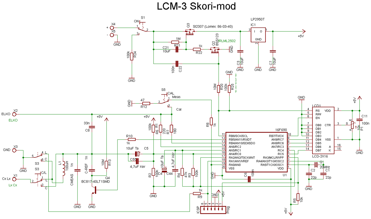

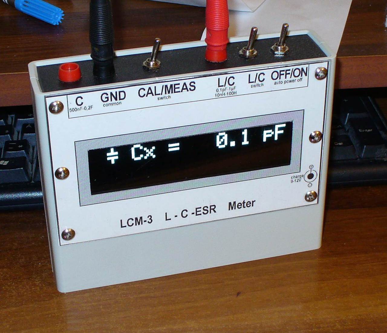

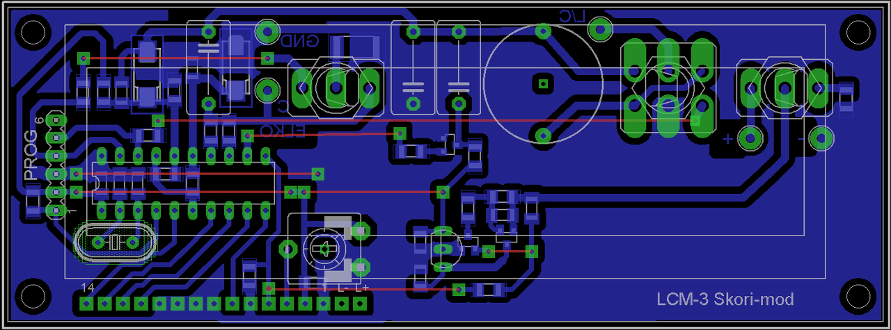

(#) Skori hozzászólása Feb 19, 2017 / 7
Úgy gondoltam közzéteszem itt, az általam kisebb módosításokkal megépített, LCM-3 kapcsolási rajzát és nyáktervét, képként és az Eagle7 nyáktervező formátumában is! Ha valaki még épít LCM-3 műszert, akkor talán hasznát veszi. A nyákterv a nagyméretű (122mm x 44mm) kijelzők lábkiosztásához készült, és a nyák mérete is ehhez igazodik. A eredeti kapcsolásban levő relét egy tranzisztorral kiváltottam, emiatt érdemes a kész műszerben a referencia kondit kalibrálni, az eredeti cikkben szereplő 2db nyomógomb rádugásával a programozó csatlakozóra. Erre azért van szükség mert a tranzisztor kb 10pF-al nagyobb saját kapacitású, mint a relé érintkező kapacitása. A kapcsolás tartalmazza az automatikus kikapcsoló áramkört is. A kapcsolók a nyákba rövid 90fokban meghajlított vezetékdarabokkal vannak bekötve. Akinek további kérdése van itt a témában felteheti.
A hozzászólás módosítva: Feb 19, 2017
(#) benjami válasza Skori hozzászólására (») Feb 19, 2017 /
A relé jól helyettesíthető a tranzisztorral (gondolok arra, hogy a C-REF-et tölteni és kisütni is kell, ez ugye váltakozó áramirányt jelent, ezt megcsinálja a kinyitott Q4 tranzisztor E-C lába) ?
Ha az L méréshez nagyobb stabilitást szeretnél tegyél be még egy 10MOhm-os ellenállást az ELKO bemenet és a GND közé.
(#) Skori válasza benjami hozzászólására (») Feb 20, 2017 /
Kellő bázisáram esetén a tranzisztor hajlandó fordítva (tehát fordított C-E áramiránnyal) is működni. FET-el is próbáltam, és azzal is működött, de az több kapacitást vitt be mint a tranzisztor, ezért maradtam ez utóbbinál. A tranzisztorhoz kell egy felhúzó ellenállás is (10MΩ),
mert feszültségfüggő a kapacitása.
Viszont ha berakod az elkó bemenetre is a 10MΩ-ot, akkor a kisebb elkókra folyton szivárgást jelez (próbáltam). Kb. 100MΩ-al már szinte jó, de azt elég nehéz beszerezni.
