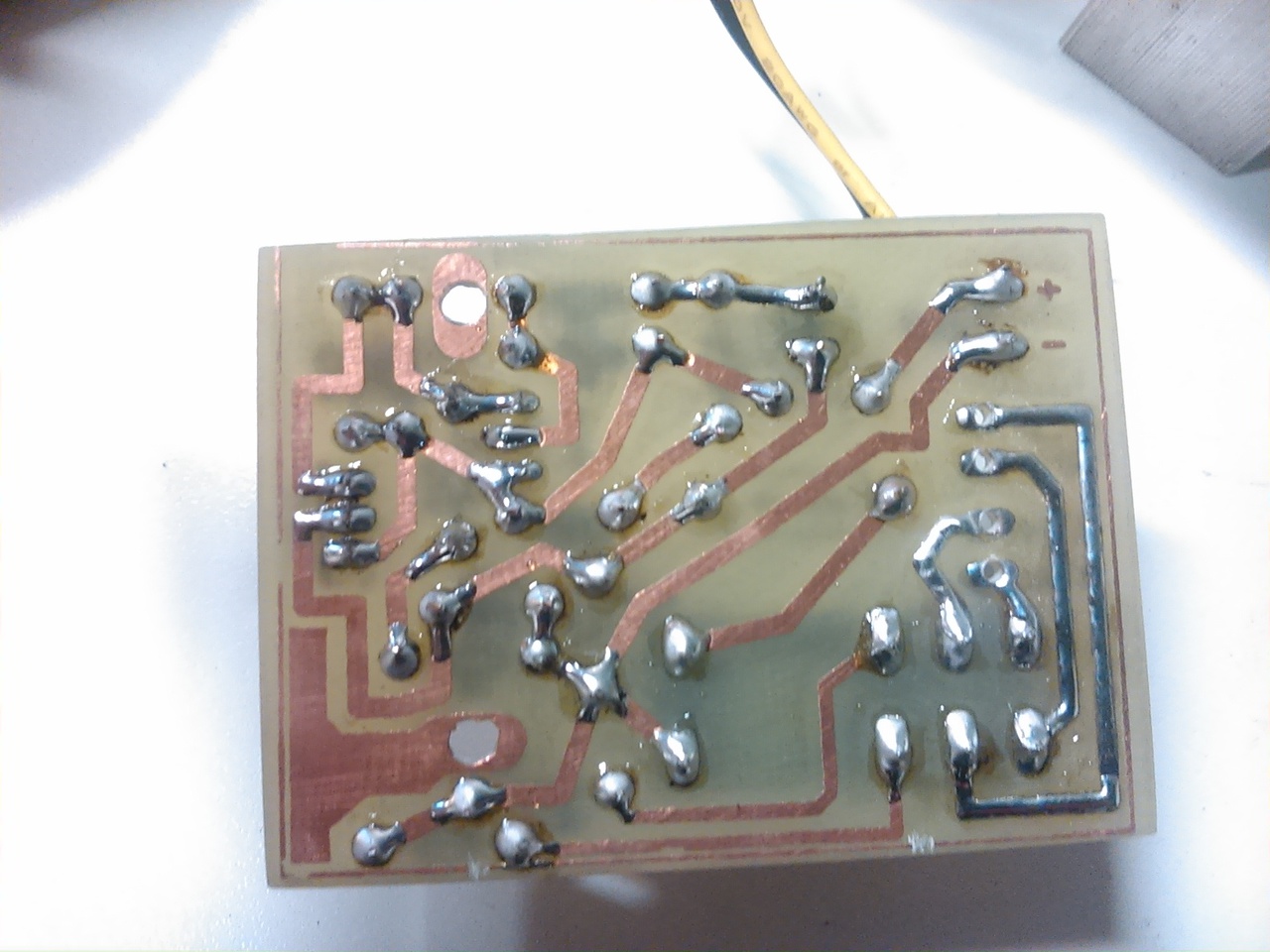

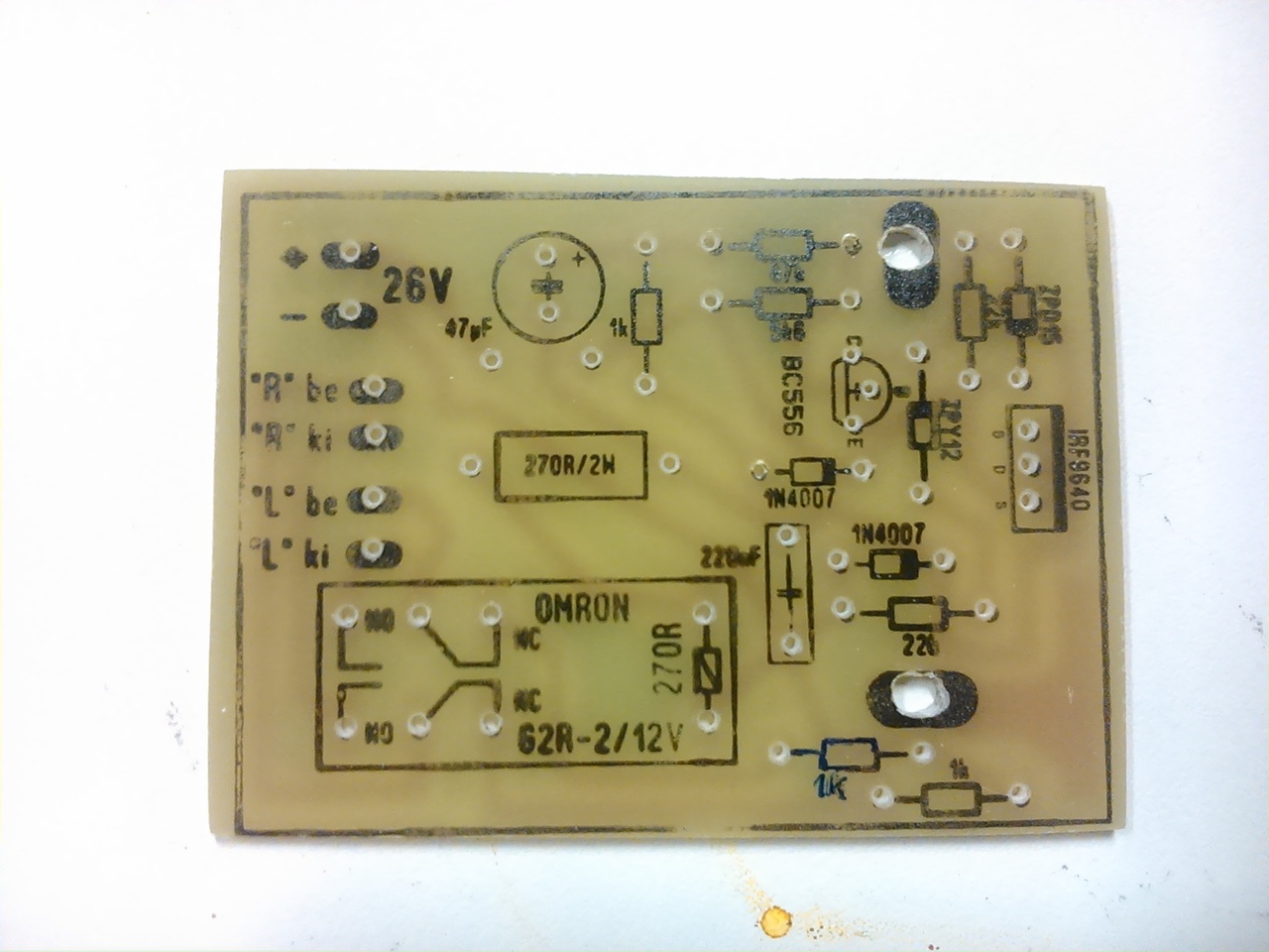

Köszönöm, sajnos csak sima A4-es papírom volt itthon, így filccel azért volt pár hely amit rájavítottam,ránéznél nekem hogy ez így jó lesz e? Kép
(#) Alkotó válasza zotya1983 hozzászólására (») Máj 11, 2017 /
A tükrözési irány jó. Azt nem tudom megmondani jó lesz-e.
A panel minőségén látszik a házilagosság, de ez nem jelent feltétlenül hibákat. Több ponton is gyanús a forrszemek távolsága, ami majd forrasztáskor nagyobb odafigyelést igényelnek, illetve műszeres ellenőrzés sem árthat.

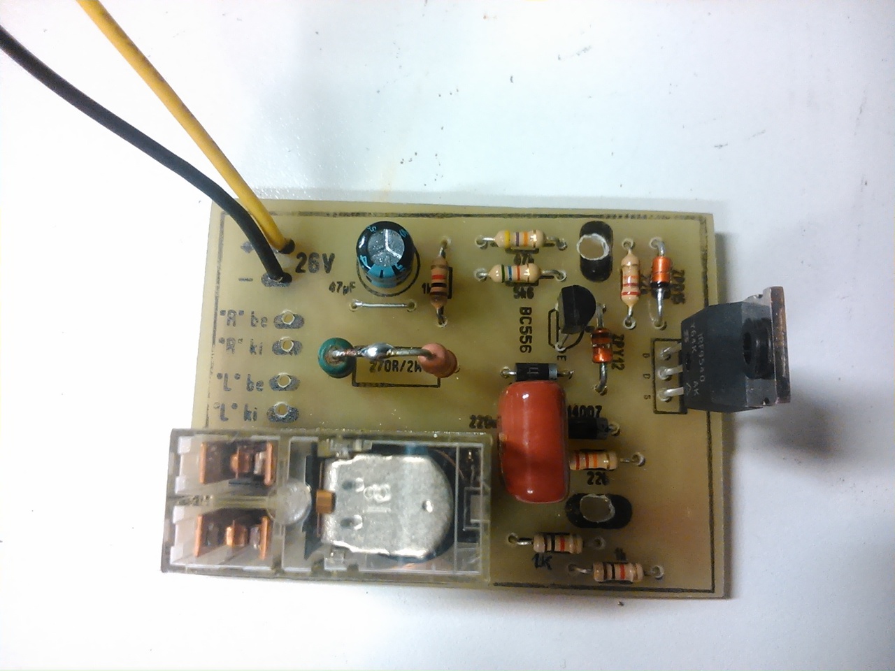

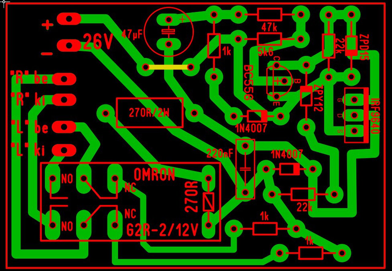

Szia! Na van egy kis difi. A relé bepozicionálásánál esett le, hogy én nem jó makrót használtam. Én meg voltam győződve róla hogy az a relé ami nekem van Omron G2R-2 12V relé az amit a paneltervbe betettem. Kimérem az ellenállását a tekercsnek, és próbából ráhelyezem a próbanyomtatott lapra, és ekkor esik le, hú ez marha nagy. Na nem esetem kétségbe van egy olyan picuri relém NEC EC2-24ND. Az a kérdésem, hogy ez elbírja-e a TDA kimeneti áramát. A relé 2A-es.

(#) reloop válasza zenebolond hozzászólására (») Máj 11, 2017 /
Szia! Az Omront kötném be huzalozással.
(#) zenebolond válasza reloop hozzászólására (») Máj 12, 2017 /
Már meg is oldottam, a panelra helyeztem.
Skori hangfalvédő Omron G2R-2 relével.lay6 törölve a felhasználó kérésére.

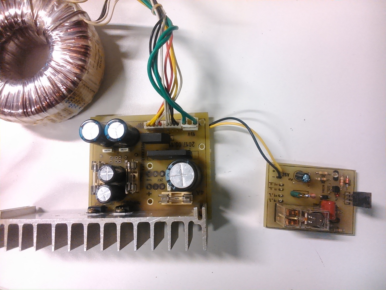

Elkészült és tökéletesen működik elsőre.
Egy kérdés kell- e hűtőfelület a Fetnek, mert kialakítottam a helyét, ha kell rá tudom szerelni. Zárt helyre lesz beszerelve.
A hozzászólás módosítva: Máj 12, 2017
(#) Alkotó válasza zenebolond hozzászólására (») Máj 12, 2017 / 3
Ezt miért a fórumtól kérdezed? Magaddal nem állsz szóba?
Meghúzott relé mellett, megtapintod a FET-et, és ha melegebb mint szeretnéd akkor kell, ha pedig elégedett vagy a hőfokával, akkor nem kell.
(#) reloop válasza zenebolond hozzászólására (») Máj 12, 2017 /
Ha a FET drain és source lábai között nincs közel 0V-os feszültség üzem közben, akkor növeld az R12-t és csökkentsd az R13-at. Ha a FET-en nem esik számottevő feszültség akkor melegedni sem fog.

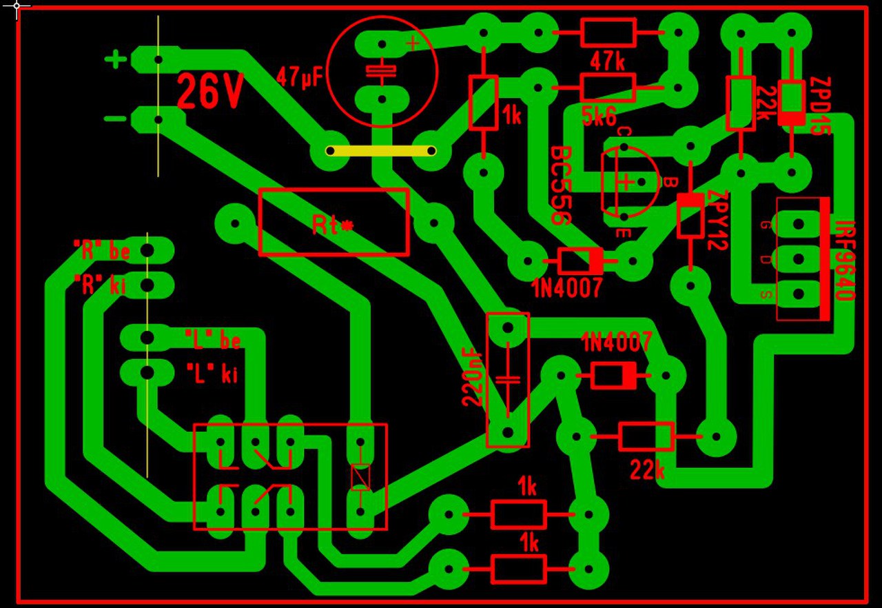

(#) Alkotó válasza zenebolond hozzászólására (») Máj 13, 2017 /

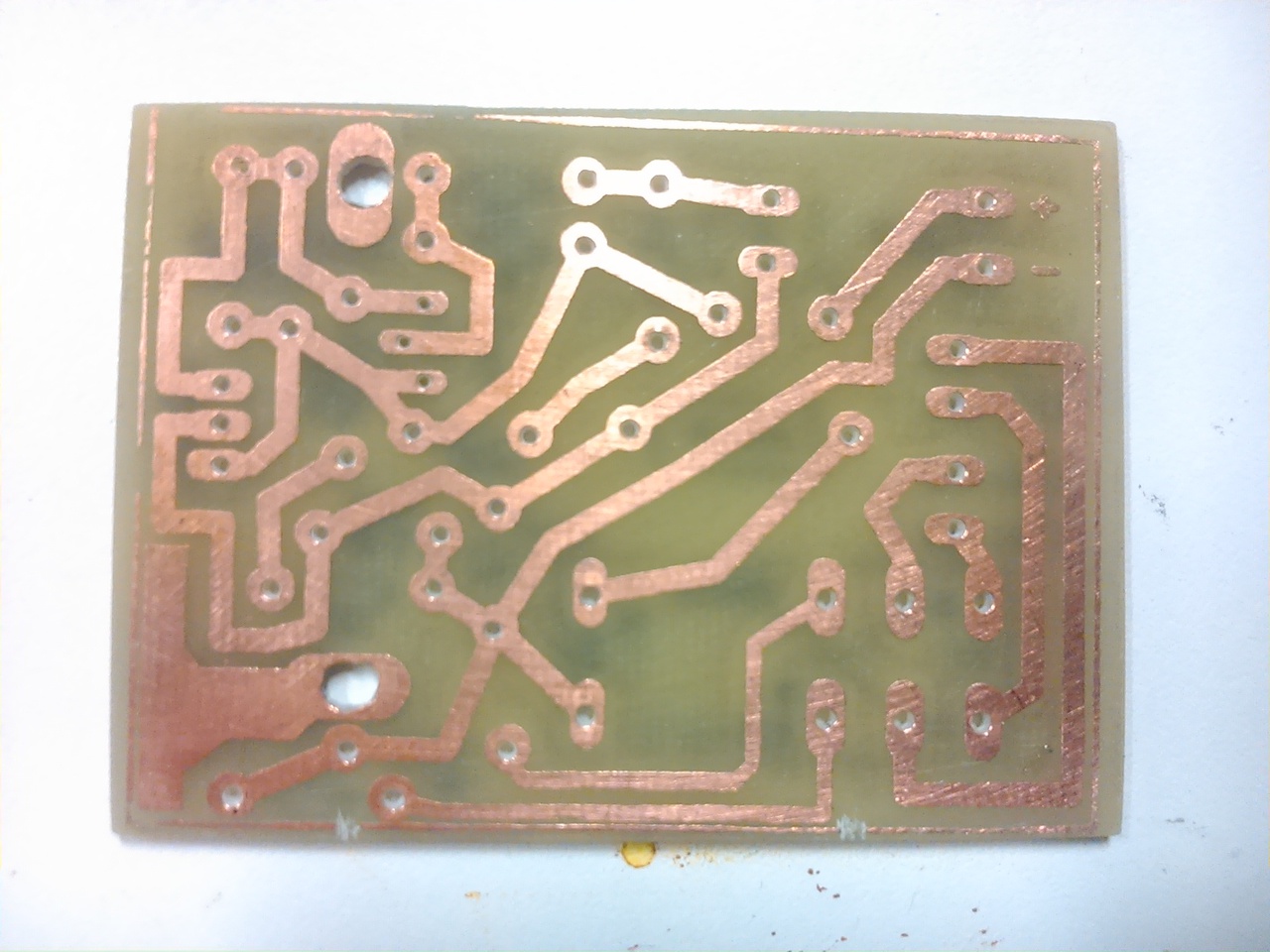

A panel vonalvezetése szokatlan. Részben nélkülözi a megszokott merőleges és/vagy 45°-os irányokat, másik részben szokatlan a bekötési sorrend.
Van a panelon két nagy ovális valami. Azok mik? Az alsó még be is van kötve egy szigetbe, ami aztán semmihez sem csatlakozik. Ez miért ilyen.
(#) lacek29 válasza zenebolond hozzászólására (») Máj 13, 2017 /
Én úgylátom,hogy van egy hiba a Nyák-on.Ha a relé meghúzott állapotban van,akkor nemfigyeli a kimeneteket a 2db 1K-s ellenállás,mert nicsenek olyankor osszeköttetésben.
(#) reloop válasza lacek29 hozzászólására (») Máj 13, 2017 /
Volt egy ilyen javaslat.
(#) zenebolond válasza Alkotó hozzászólására (») Máj 15, 2017 /
Szia Alkotó!
A két "ovális valami" az az esetleges """hűtőborda""" forrpontjai, hogy ne a FET tartsa a hűtőfelületet. De elhagyható, mert kipróválva egy fél órán át úgy hagytam, semmi melegedés nem tapasztalható, tökéletesen elsőre működik.
""Részben nélkülözi a megszokott merőleges és/vagy 45°-os irányokat, másik részben szokatlan a bekötési sorrend.""" ezt nem igazán értem. A panelterv az Skori honlapján volt fenn, ezt felhasználva húzgáltam ide-oda az alkatrészeket, tehát egy kicsit plágiumot követtem el. Kicsinyíteni kellett a panelt mert kis helyen lesz, és van még végfok, hangszín, tápegység panel is.
De felteszem hűtő felület nélkül is.
