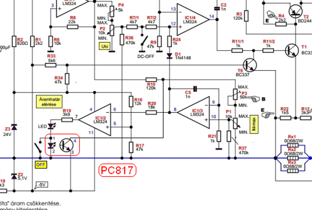

(#) trabi007 hozzászólása Máj 21, 2017 /
Sziasztok! Lenne egy olyan kérdésem hozzátok, hogy ebben a tápban van e zárletvédelem , és hogy hogyan működik , mer én megépítetem és ha összezárom a kimenetet a trafó zúg , és a végtrenyók melegednek , az áramkorlátot lehet szabályozni de a zárlatvédelem ha van benne az nem működik , mi lehet a hiba?
(#) Alkotó válasza trabi007 hozzászólására (») Máj 21, 2017 /
A labor tápegység egyik jellemzőre, hogy beállítható az áramkorlátja. Ezt azt jelenti, hogy előre meghatározható mekkora áram folyhat maximálisan a kimeneten. Ha rövidre zárod a kimeneti pontokat, akkor éppen ez a beállított érték fog folyni. Az áramkorlát beállítása is úgy történik, hogy a kimenetet rövidre zárod, és addig tekered a potmétert, ameddig el nem éred a kívánt áramértéket. Ha tápnak nincs saját műszere, akkor megfelelő méréshatárú árammérővel is rövidre lehet zárni.
Ha pl. a trafód soványra van méretezve, és a kimeneti áramot nagyra állítod, akkor előfordulhat trafózúgás, hiszen az áram onnan indul, a trafón is nagy lesz a terhelés. Természetesen a végtranzisztorok is ilyenkor melegszenek a leginkább, de az ő hűtésük olyan kell legyen, ami ezt el tudja viselni.
(#) trabi007 válasza Alkotó hozzászólására (») Máj 21, 2017 /
Köszönöm a válaszodat! Akkor ezek szerint ebben a tápban nincs kimondottan zárlatvédelem csakis áramkorlát ha jól értem , és akkor az normális jelenség hogy melegszenek a végtranzisztorok ugye.
(#) Kovidivi válasza trabi007 hozzászólására (») Máj 21, 2017 /
Ha az áramkorlátot 100mA- re állítod, és rövidre zárod a kimenetet, a trafód szekunder feszültsége, és a 100mA szorzata lesz elfűtve. Innen logikázd ki, hogy mikor melegszik jobban a tranzisztor a bordán, és hogy van-e zárlatvédelem (ha nem lenne, zárlatnál tönkremenne valami azonnal!).
(#) proli007 válasza trabi007 hozzászólására (») Máj 21, 2017 / 2
Hello! Egyszer valakinek a kérését félreértettem, és megrajzoltam, hogyan lehet talán a legegyszerűbben az áramkorlátot "zárlatvédelemmé" alakítani ebben a tápban. Tehát nem korlátozza ekkor a terhelőáramot, hanem elérésekor "lekapcsolja" a kimenti feszültséget a korlátozás nullára csökkentésével. Most közreadom. De természetesen én ezt ki nem próbáltam, csak kitaláltam a megoldást. De ha valaki kipróbálja sokat nem veszthet rajta, mert néhány vezetéket kell csak csatlakoztatni a meglévő táphoz. A működés a kapcsolóval ki-be kapcsolható. A kapcsoló bekapcsolásával, visszaáll az eredeti áramkorlát működése.

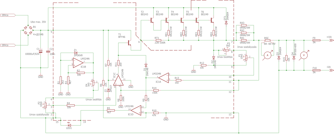

(#) vipera1997 hozzászólása Máj 23, 2017 /
Szeretnék építeni egy labortápegységet, kinéztem már ezt a kapcsolást, amit Alkotó tervezett.
Lehet kicsit amatőr kérdés, de nézzétek el nekem
Viszont azt nem értem hogy az +Us és a -Us mi lenne? Csak egy referencia mérési pont hogy jó-e a feszültség mérőn lévő érték? Illetve hogy a 2A-20A kapcsoló az mire szolgálna? Méréshatárváltás vagy kimeneti áramkorlát ként funkcionálna?
A válaszokat köszönöm szépen!
(#) djcaveman válasza vipera1997 hozzászólására (») Máj 23, 2017 /
Szia.
A 2A-20A csak a méréshatár választó szerepét tölti be. Leegyszerűsítve az +Us, -Us arra lehet használni, hogy ha a labortápodod hosszú vezetékkel csatlakoztatod a táplált berendezéshez, akkor az esetleges feszültségesést kikompenzálja a kapcsolás. Amennyiben nem használod ezt a funkciót, akkor még a panelon összekötöd a megfelelő pontokat.
De ha esetlegesen nem jól tudom, akkor valaki biztosan kijavítja.
Egyébiránt nekem már több mint 2 éve működik ez a kapcsolás dual rendszerben, és tökéletesen üzemel. Nagyon stabil, és okosan használva örök élet+1 nap. Annyit hozzátéve, hogy ne legyen túl nagy a kimenő, és a bemenő feszültsék közötti különbség, mert rettenetesen tud melegedni... Pl.: ne akarj 5V 5A-t kivenni, ha 45-50V a bemenő feszültséged, mert a különbséget elfűti. Bár erre is van megoldás.

(#) Keresztes Vitéz hozzászólása Máj 24, 2017 /
Megépítettem a mellékletben látható kapcsolást. A problémám az vele, hogy a kimeneti feszültség 36V körül van (trafó 24V-os), és a 270R-os ellenállás kegyetlenül melegszik. BD245 helyett BD911-et tettem bele.
Valakinek ötlete, javaslata, hogy mi lehet a probléma?
Köszönöm előre is!

(#) Ge Lee válasza Keresztes Vitéz hozzászólására (») Máj 24, 2017 /
A bemenő feszültség gyakorlatilag akadálytalanul megjelenik a kimeneten, tehát vagy el van kötve valami és nincs szabályozás, vagy zárlatban van a végtranyó. Azzal a nyáktervvel építetted amit feltettem hozzá vagy másikat csináltál?
(#) Keresztes Vitéz válasza Ge Lee hozzászólására (») Máj 24, 2017 /
Javítottam, működik rendesen. A hozzászólásomba betettem a módosított kapcsolási rajzot, és a paneltervet is. A tranzisztorokhoz berakott diódák nélkül működik. Védődiódának szántam, de így nem lesz benne.
(#) abcdabcd válasza Keresztes Vitéz hozzászólására (») Máj 24, 2017 /
Gyanús akkor, hogy nem fordítva kötötted be azokat a diódákat?
(#) Keresztes Vitéz válasza abcdabcd hozzászólására (») Máj 24, 2017 /
De igen, igazad van! A nyákterven rosszul rajzoltam. Köszönöm az észrevételt!
