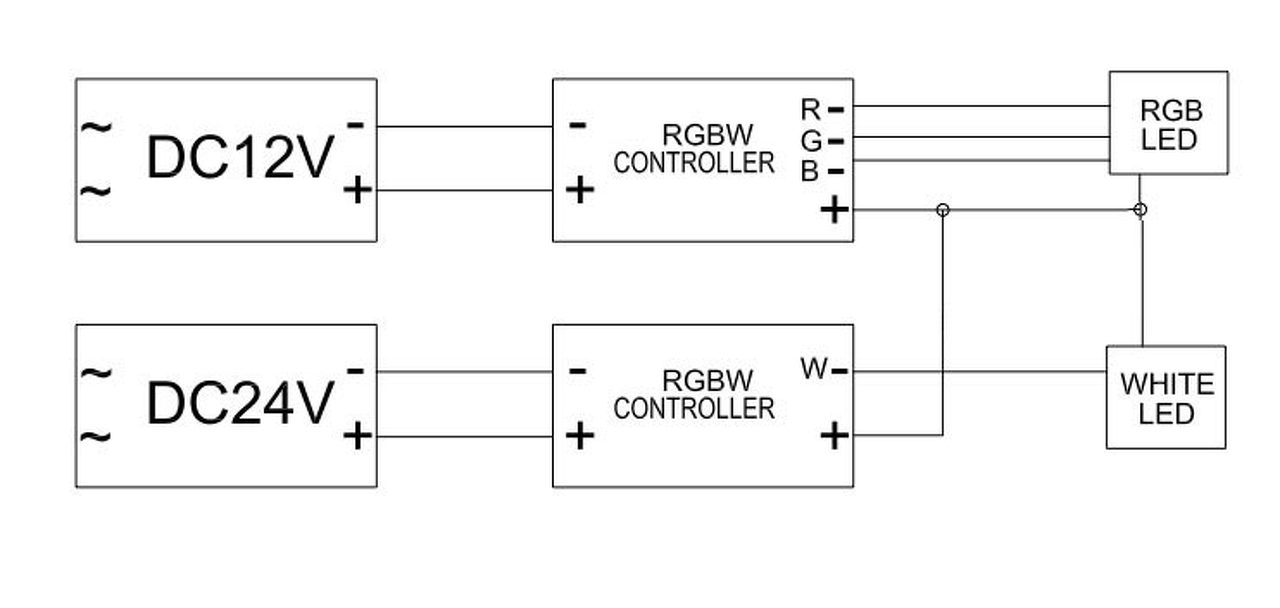

Mindkettotoknek valaszolva, a feher LED valoban 24Vos az RGB pedig 12V-os, ezert nem tudom egy vezerlorol jaratni, viszpont egy helyen vannak es szeretnek egy vezezeket sporolni. Koszonom a valaszokat. Csapeter, igen gondoltam az aramokra.
(#) Bakman válasza usane hozzászólására (») Okt 7, 2016 /
Spórolás gyanánt így jó lesz, csak megtévesztő a rajz, így kellett volna (melléklet). Persze csak akkor működik így a dolog, ha a két tápegység kimenete galvanikusan el van választva egymástól.
(#) usane válasza Bakman hozzászólására (») Okt 7, 2016 /
Igen a miertet nem tukrozte a rajz, de rohantam. A tap termeszetesen galvanikusan levalasztott ugyanis 2 kulon tap.
