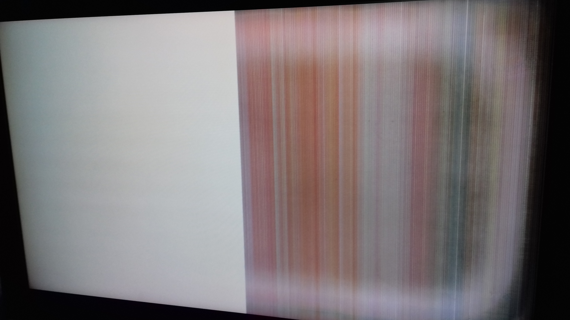

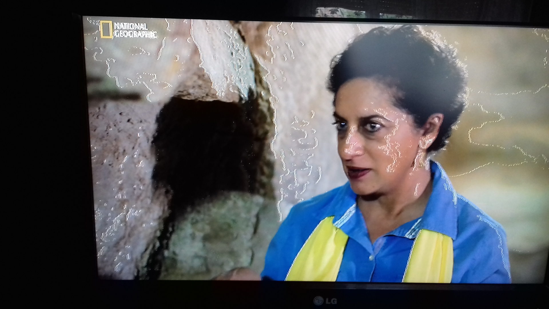

Sziasztok! LG 32LC56-zc Televízió képe fehér vonalakkal van tele, leginkább a kontúrok mentén. A tápegységben sok púpos kondenzátor volt, azokat kicseréltem a többit is átmértem . Feszültségek jók. Szeretném kikérni a véleményeteket a hibával kapcsolatban a tv 15éves. Előre is köszönöm!

Köszönöm a válaszod! Igen! Most azon vagyok ,hogy az alaplapon cserélem az SMD elektrolit kondenzátorokat. A kérdést pedig azért tettem fel,hogy (ha esetleg valaki találkozott ezzel a hibával) kijelző,alaplap, vagy T-con hiba. Mert ha ez kijelző hiba akkor kár a fáradságért. (kuka). Vagyis alkatrész bázis!!! Minden jót kívánok neked!

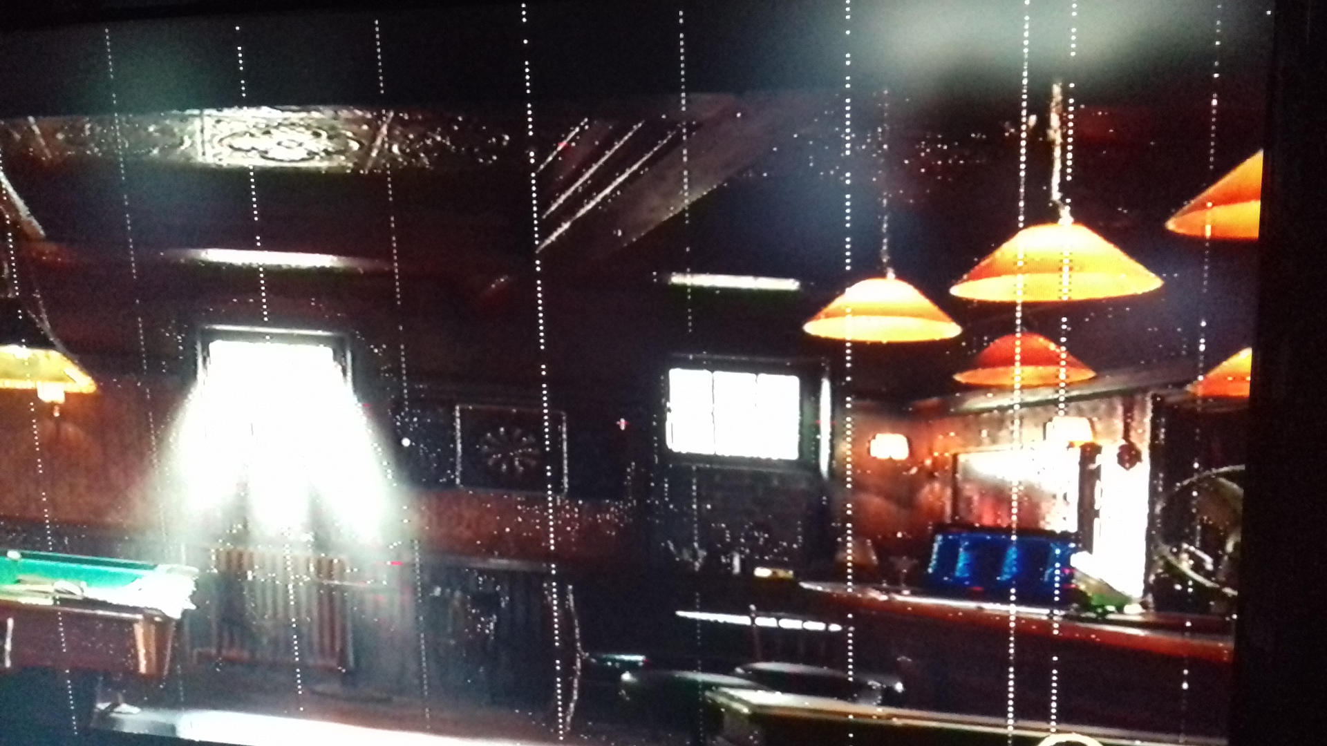

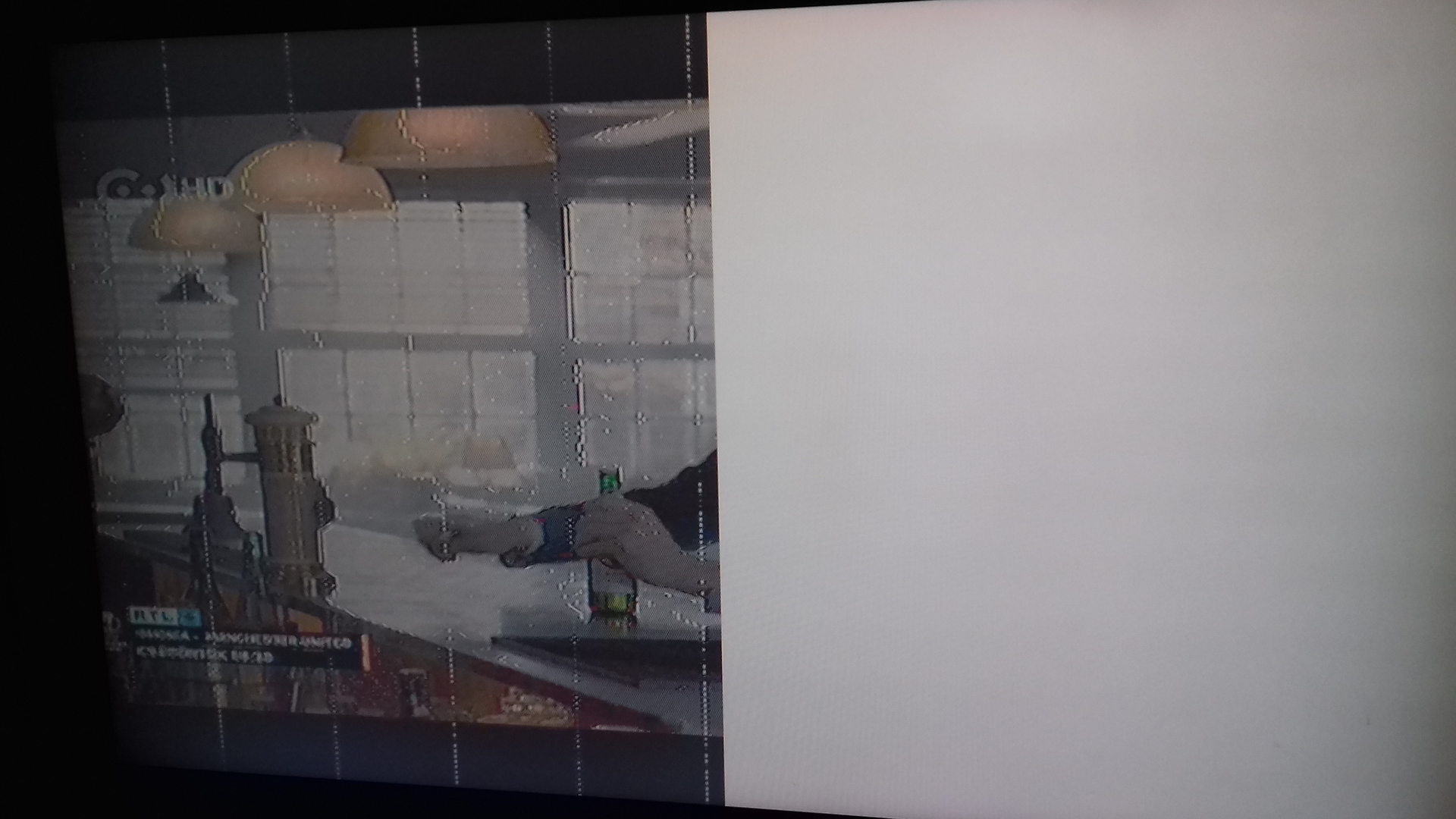

Sziasztok!Kérném a segítségeteket. Sajnos nem jutok előrébb az LG 32LC56-zc tévé javításával. Jó pár kondenzátort kicseréltem az alaplapon,a kép semmivel nem lett jobb, de most már nem áll le kis idő múlva. A T-con panelról lehúztam az egyik majd a másik ribbon kábelt erről csináltam fotókat. A harmadik fotón mindkét kábel a helyén van .Ahogy melegszik be egyre rosszabb a ,akkor már pirosas is a kép.Nem tudom eldönteni hogy ez alaplapi vagy T-con panel hiba?? A kép feldogozó processzor Genesis FLI8548H-LF , még ennek a hibájára gondolok. Köszönöm előre is!

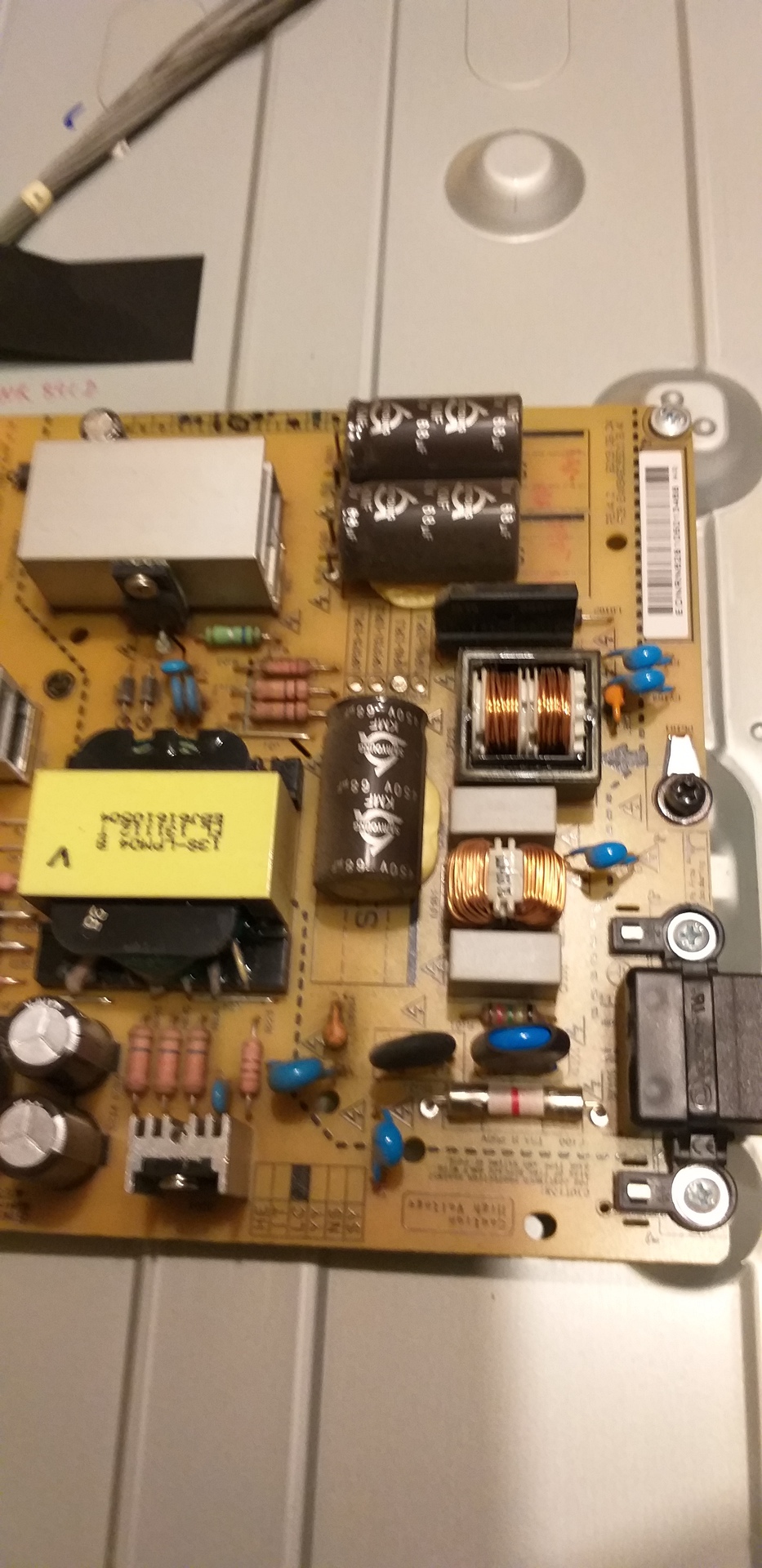

Szeretnék kérni LC420DUE LCD tévéhez háttér ledek meghajtó rajzot.
Elment a háttérvilágítás.
Köszönettel:
(#) martin66789 válasza tursaba hozzászólására (») Okt 23, 2022 /
A hátérvilágítás felé van kimenő feszültség?
Lehetséges hogy az egyik LED zárlatos, amit máskor javítottam abban meg volt a háttérvilágítás feszültsége, a LED-eket egyesével próbálgattam végig 2db zárlatos volt, ez okozta a hibát mert sorba van kapcsolva a LED-ek.

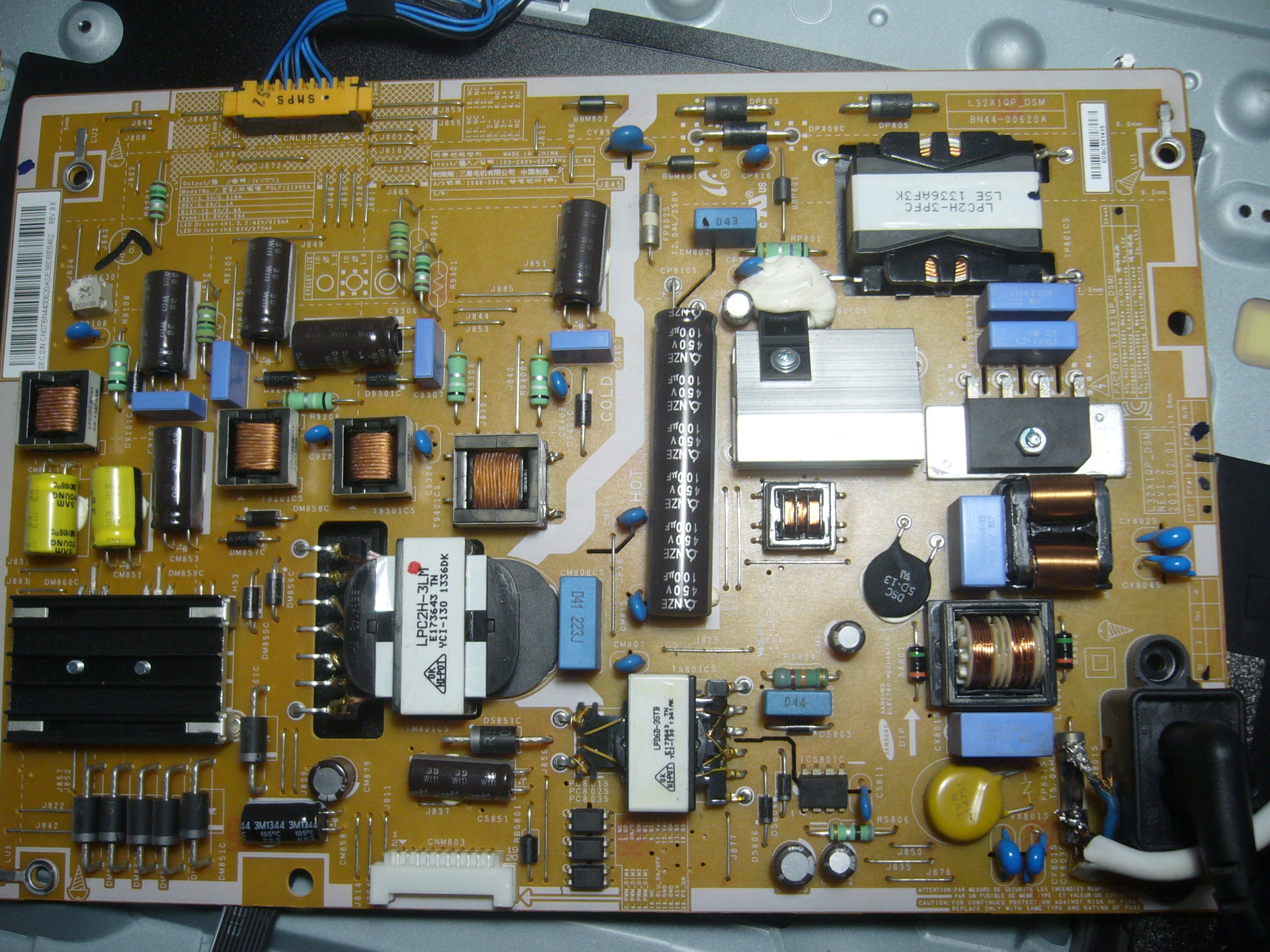

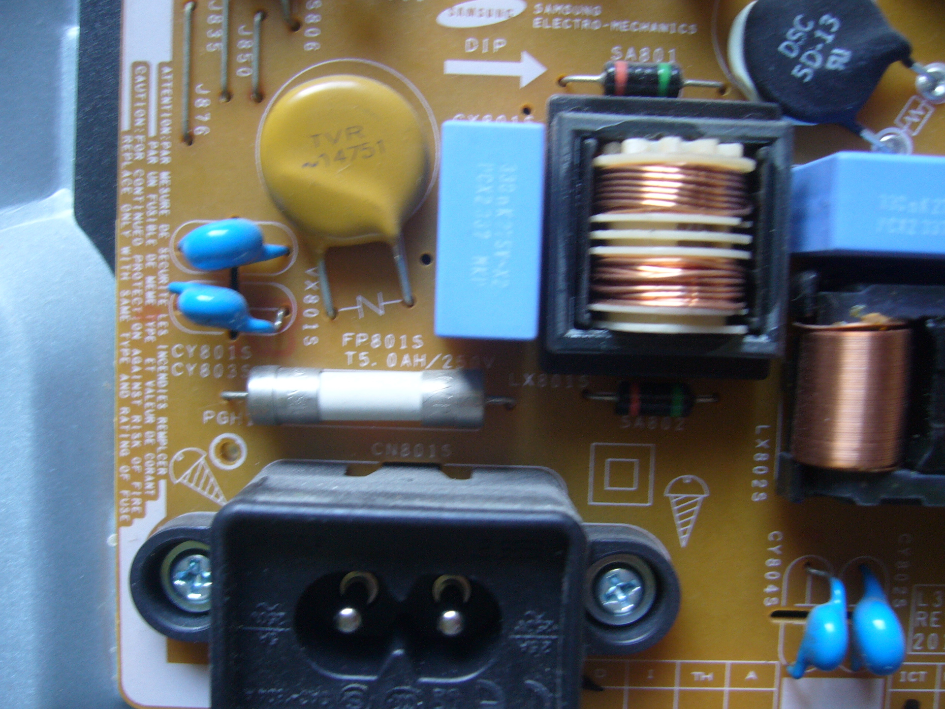

Sziasztok! Kollégám átadott egy 5 év körüli LCD Samsung televíziót, azzal a hibával hogy amikor a felesége bekapcsolta volna, egy halk pukkanás kíséretében elhalálozott. Se kép, se hang, se stand by. Abszolút de semmi. Nos levettem a hátlapoz, elsőre minden épnek tűnik, rámértem a biztosítékra, ami viszont szakadt. Nem szoktak csak úgy maguktól repkedni a biztosítékok. Kérdésem az lenne, hogy próbálhatom, e úgy, hogy a biztosíték helyre beteszek egy 230V/60W-os égőt, és így indítva figyelem a működést, hogy esetleg valami melegszik-e. Van ott 4 db kék kerámia kondenzátor, érdemes őket ilyen esetben cserélni?

(#) kadarist válasza küzmös Gergely hozzászólására (») Nov 4, 2022 /
Szia! Természetesen próbálhatod úgy, ez egy elterjedt áramkorlátozási módszer. De ezelőtt érdemes lenne szakadásvizsgálóval áttapogatni a vonalakat, hátha megmutatkozik a hiabhely (ha egyáltalán van olyan).
(#) tufatofu válasza küzmös Gergely hozzászólására (») Nov 4, 2022 /
Nem akarlak elszomorítani, de én még nem találkoztam olyan táppal, hogy megállt volna a hiba a biztosítéknál. A kapcsoló elemre érdemes lenne rámérni, első nekifutásra.
(#) küzmös Gergely válasza kadarist hozzászólására (») Nov 4, 2022 /
Hát igen, ehhez kéne valami szerviz "manual", mert itt valóban valami más probléma is van, az égő virít rendesen..
Sehol semmi feszültség, már a greatz.-en se. (Illetve 15V AC.)
(#) sany válasza küzmös Gergely hozzászólására (») Nov 4, 2022 /

(#) kadarist válasza küzmös Gergely hozzászólására (») Nov 5, 2022 /
A tápegységben a FET-et mérd ki először.
(#) tufatofu válasza küzmös Gergely hozzászólására (») Nov 5, 2022 /

Ez többnyire egy FET(de bizonyos típusokban 4-8 lábú táp IC is lehet), mely szerencsétlenebb esetben viszi magával a meghajtó IC-t is+ még néhány alkatrészt. A primer körben található kis kapacitású elektrolit kondikat javasolt cserélni mielőtt az új FET is elrepül. Kár, hogy nem látszik a fotón a biztosítékon kívül más.....
(#) küzmös Gergely válasza tufatofu hozzászólására (») Nov 5, 2022 /
A FET-et délután kimérem, a trutyit leszedem róla.
(#) sany válasza küzmös Gergely hozzászólására (») Nov 5, 2022 /
Jónak találtad?
Nem tűnik "kellemesen"javíthatónak, de hátha szerencsés vagy és csak a nagy FET. Mindössze ennyit találtam róla.
