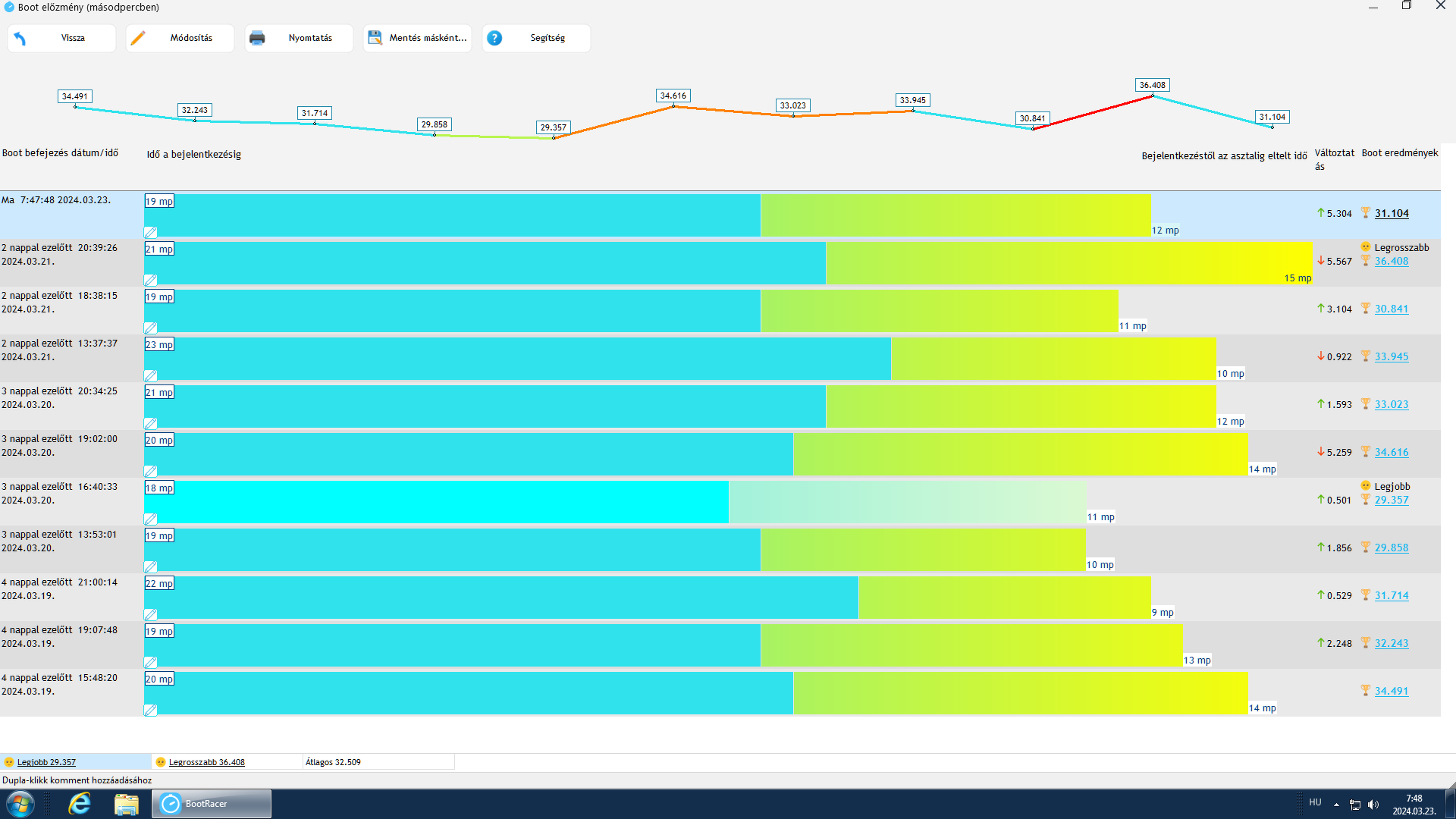

Üdv! Érdeklődnék, szerintetek miért van az, hogy a Boottracer mindig más időt mér?
Normálisnak gondolnám ezt, ha még ósdi HDD -n lenne a rendszerpartíció, de így NVMe meghajtón?
HDD még csak nincs is a gépben.

(#) KBal76 válasza Régi motoros hozzászólására (») Márc 23, 2024 /
Tényleg zavar az a 4-5 másodperces eltérés? Ezer oka lehet, kezdve a kerekítési hibától egy bekapcsolt nyomtató/szkennerig, bedugva felejtett (vagy odébb dugott) USB egértől/adaptertől/pendrájvól, bármilyen szoftver/driverfrissítések vagy apróbb konfiguráció változásig, Win. indexelő szolgáltatás állapota, lapozófájl mérete, stb.
(#) Régi motoros válasza KBal76 hozzászólására (») Márc 23, 2024 /
Ugyan nem megyek Tiszának miatta, csak kíváncsivá tett. Nincs semmi USB meg más hardver sem bekapcsolva, bedugva vagy átdugva. Lapozófájl tiltva. Driver szoftver frissítés szintén semmi. Ezek az indítások azonos feltételek mellett történtek. Lehet valóban az indexelő szolgáltatás, vagy a W update lehet. Mondjuk a W update letiltás után megnézem majd változik e valami.

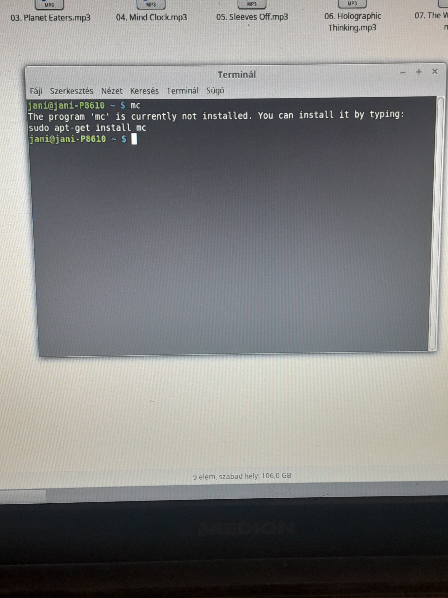

(#) bbb válasza jani1987 hozzászólására (») Márc 24, 2024 /
Kiírta mit csinálj. Add ki neki szépen ezt a parancsot és utána telepíti:
  1. sudo apt-get install mc
(#) jani1987 válasza bbb hozzászólására (») Márc 24, 2024 /
Meg van de végül nem parancssorozni kellett hanem a szoftver kezelőbe keresgélni.
