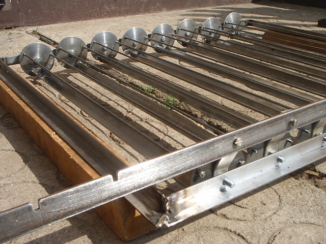

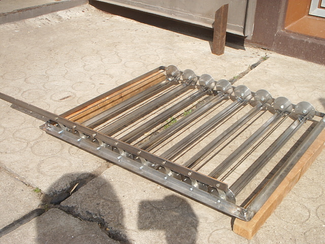

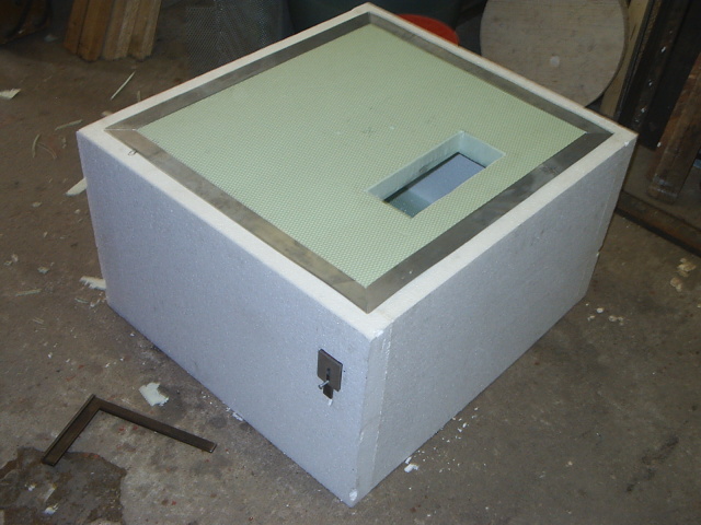

Nem ide tartozó, de kicsit azzá teszem. Pár kép, ha valakit érdekel a keltető dobozom, a félautomata tojásforgatóm, és a fűtőegységem. Ez utóbbi, nem a legprecízebb, de a többi egészen jónak igérkezik. Legközelebb 2 hét múlva leszek otthon hogy folytassam.

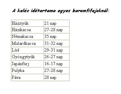

(#) Mucu válasza vicsys hozzászólására (») Márc 24, 2010 /
Helló, hogy a fórumon is meglegyenek a kérdésedre a válaszok. Több helyen is az általam közölt adatokat ajánlják.

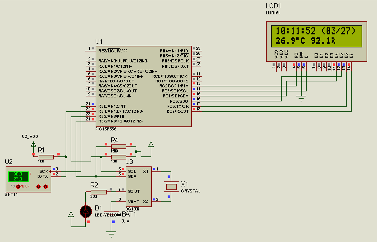

(#) vicsys hozzászólása Márc 28, 2010 /
Itt tartok most.
Megjött a szenzor és mint látható, szépen működik.
Amit tervezek:
- Fűtés vezérlés
- Ventillátor(ok) vezérlése
- Forgatás vezérlés, léptető motorral
- Párásító szelep vezérlés
- Riasztás
- Visszaszámláló kijelzés (óra és dátum)
- manuális beavatkozási lehetőségek.
Kellhet még valami?
