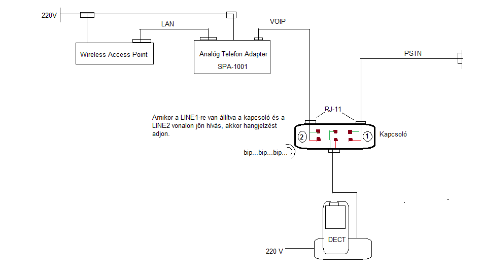

Van egy PSTN és egy Voip vonalam. Ezt a két vonalat szeretném egy dect telefonon használni. Természetesen nem egyidőben, hanem egy olyan kapcsoló segítségével, mellyel váltani, ill választani lehet a kettő vonal között.
Alapból a vezetékesre lenne állítva, mert ezen a vonalon hívható/elérhető vagyok. A voipra akkor kapcsolnám át, ha (olcsón) szeretnék valakit hívni.
Tudom, hogy létezik egy olyan készülék, (SPA3002), mely egyszerre tudja kezelni az FXO és FXS portokat. De ez több okból sem jó nekem.
Szóval egy ilyen kapcsoló kellene nekem, de nem találok sehol ilyent a neten.
További "igényem" az lenne ezzel a kapcsolóval szemben, ha a vezetékesre van átkapcsolva és történetesen a voip-on jönne be egy hívás, akkor valamilyen hang, vagy fényjelzést adna, hogy hívásom érkezett a voip 0621xxxx vonalamon.

Mindkét vonal (VOIP, PSTN) külön-külön jól működik. De célom, hogy egy telefonon legyen mindkettő (VOPI, PSTN) vonal.
Hasonlóan, mint egy elosztó, csak az elosztón van egy kapcsoló, mely manuálisan váltást biztosít a két vonal között.
Pl. az 1 vonalra van kapcsolva akkor a Tcom hálózatán keresztül megy, ha a 2.vonalra, akkor a VOIP szolgáltató felé szabad az út.
Amennyiben az 1 vonalra (Tcom) van állítva a kapcsoló akkor azt szeretném megoldani, ha a 2 vonalon (VOIP)jön be egy hívás, akkor valami hangjelzést adjon, hogy át kell kapcsolni a 2. vonalra, mert hívásom érkezett.
Tehát egy elosztó + kapcsoló + hangjelzést, amit meg szeretnék oldani...
Létezik-e olyan szerelvény ami tudja mindhárom (elosztó, váltókapcsoló , hangjelzés) funkciót, vagy esetleg külön- külön kell megoldani.

(#) Gafly válasza sumsang hozzászólására (») Okt 14, 2012 /
Szia,
legegyszerűbb megoldás, arra a kijelentésedre alapozva, hogy a telefonod rendesen kicsöng a VoIP vonalon is.
Fogsz egy piezo zümmert, amiben benne van az elektronika is (boltban kapható). Ezzel ellentétes polaritással párhuzamosan kötsz egy diódat. Lehet LED is, akkor még fényjelzésed is van
Ezekkel sorbakötsz egy 220nF...1.5µF kondenzátort (nem elkó, és jó ha van 250V-os) valamint egy 4k7...10K ellenállást. Ezzel a hang és fényjelzés meg is van oldva.
Elvileg kis szerencsével az VoIP vonalad földfüggetlen, tehát összekötheted A VoIP, PSTN vonal és a telefonod egyik kapcsát. Ide jön a fentebb leírt pótcsengő egyik pontja is.
Fogsz egy kétáramkörös váltókapcsolót és a középső mozgóérintkezőkre rákötöd a VoIP vonal és a PSTN vonal másik pólusát (egyiket az egyikre, másikat a másikra. A fix érintkezőketkeresztben átkötöd, egyikre megy a telefon, a másikra a pótcsengő.
Tehát az egyik vonalon mindíg a telefon van, a másikon meg csengő. Ha átváltod, akkor ugyanúgy, cvsak fordítva. Csörög a telefom, felveszed. Csörög a csengő, átkapcsolsz és felveszed
(#) Gafly válasza Gafly hozzászólására (») Okt 14, 2012 /
Közben el kellett rohannom, így most folytatom. Sajnos ez kényelmetlen, mert ugye hiába a DECT telefon, ha oda kell rohanni átkapcsolni....
A DECT telefon típusát nem mondtad, de szinte biztosan tud FLASH impulzust adni adni, ami a szokásos tárcsa impulzusnál hosszabb (tipikusan 125ms, Panasonic esetében tipikusan 600ms) hurokmegszakításnak felel meg. Ezzel lehetne vezeték nélkül váltani (bár ehhez már elektronika, meg táp kel, stb.)...
Személy szerint én első körben az előző hozzászólásban javasolt megoldással kísérleteznék.
Egy bukási lehetőség van: Ha nem lehet összekötni a VoIP és a PSTN vonalat galvanikusan (a Home Gateway értsd VoIP doboz kialakítása miatt, amit nem hiszek). Ekkor több áramkörös váltókapcsoló kell hozzá (de olyan is kapható).
(#) pucuka válasza Gafly hozzászólására (») Okt 14, 2012 /
Szerintem ilyen egyszerűen azért nem lehet megoldani, és nagyon valószínű, hogy házi eszközökkel nem is lehet. A PSTN végződés (akár analóg, akár ISDN) és a VoIP igen eltérő fizikai felület, amit csak úgy közösíteni nem lehet. Lehet a VoIP végződésre analóg kéthuzalos központoldali végződést tenni, (nem egy egyszerű áramkör) és akkor már nincs különösebb gond az átváltással, bár azt is érdemesebb egy analóg kisközponttal végeztetni, és erre kapcsolni a DECT telefont.
A linken amit a kolléga linkelt, látható egy jó kis darab dobozka, ami lényegében egy kisközpont PSTN analóg, és VoIP csatlakozással, és egy DECT bázisállomás egyben. Ezért is annyi az ára, amennyi. Ezt kétlem, hogy házi körülmények között, és főleg olcsóbban meg tudja oldani.

(#) sumsang hozzászólása Okt 14, 2012 /
Köszi a válaszokat....igen Panasonic a dect telefon.
16 eFt körül lehet venni egy SPA3002-es PSTN/VOIP adaptert, de ezzel az a gondom, hogy drága és csak 1 voip vonalat tud kezelni. nagy beruházást nem akarok eszközölni, főleg, hogy van egy olyan készülékem, ami 2 VOIP vonalat kezel egy készüléken. Tehát a PSTN vonallal 3 vonal menne ki a dect telóra
Ideiglenesen próbaképpen összeraktam egy kis ma. dobozba szerelt kapcsolóval. Működik rendesen mindhárom vonal. Megpróbálom majd véglegesíteni, hogy RJ-11 -es aljakat szerelek a dobozba a mobilitás végett. Tehát akkor kell vennem egy ilyen zümmert és rákötöm a Tcom-os vonalra. Így elvileg hangjelzést ad, ha a VOIP vonalra van állítva a kapcsoló és a PSTN vonalon érkezik hívás?
Bocsi a sok zöldfülű kérdésért, de igencsak amatőr vagyok ebben a témában (is), de barkácsolni szeretek

(#) Gafly válasza sumsang hozzászólására (») Okt 15, 2012 /
Ha jól látom, akkor amit belinkeltél abban nincs elektronika, csak pusztán maga a piezo lapka. Valami ilyesmi kellene neked: Bővebben: Link
