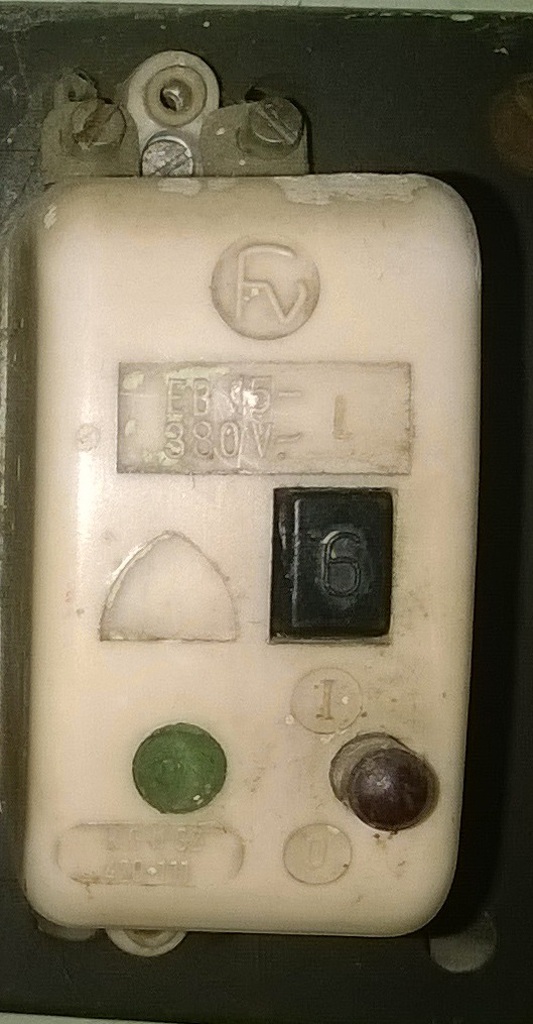

A képen látható biztosíték cseréjéhez szeretném megtudni, hogy hány amperes.
(#) proli007 válasza zaza99 hozzászólására (») Nov 14, 2015 /
Hello! Olvasható rajta, 6A.
(#) zaza99 válasza proli007 hozzászólására (») Nov 14, 2015 /
Nem voltam benen biztos.
Az létezik hogy egy 2000 w-os hősugárzót elbír, vagy már tönkrement és azért nem old le?
Egy kisautomat nem digitális műszer, túlterhelést is elvisel egy ideig. Leoldási értéke több mindentől függ. Aztán az sem biztos manapság, hogy amire 2000W van írva, az tényleg annyi is..
A B vagy C típusra kell cserélni? Persze 6 amperesből.

A hősugárzó Ohmikus terhelés. Azaz "B" - vezetékvédő 240x6=1440W Ha 2kW a hősugárzód - eleve kevés a 6A. Nem ártana megnézni mekkora vezetékről megy, mert nem ok nélkül oldott le.
(#) proli007 válasza kameleon2 hozzászólására (») Nov 15, 2015 /
"vagy már tönkrement és azért nem old le"
(#) kameleon2 válasza proli007 hozzászólására (») Nov 15, 2015 /
„"vagy már tönkrement és azért nem old le"”
Ami persze nem csoda folyamatos túlterhelés mellett. Nyilván nyugdíjba is elmehet tekintve hogy pár évtizede már nem is gyártana EBA-t.

„Ami persze nem csoda folyamatos túlterhelés mellett”
Ez pont egy olyan eszköz, ami meg tudja magát védeni a folyamatos túlterheléstől...ha jó lett volna a túlterhelés kezdetén, akkor annyiszor lekapcsol, hogy megunják ( a kb. 2-szeres túlterhelés azért még nem annyira rettenetes !) !
szerk.: Ettől függetlenül persze "csereérett" !
