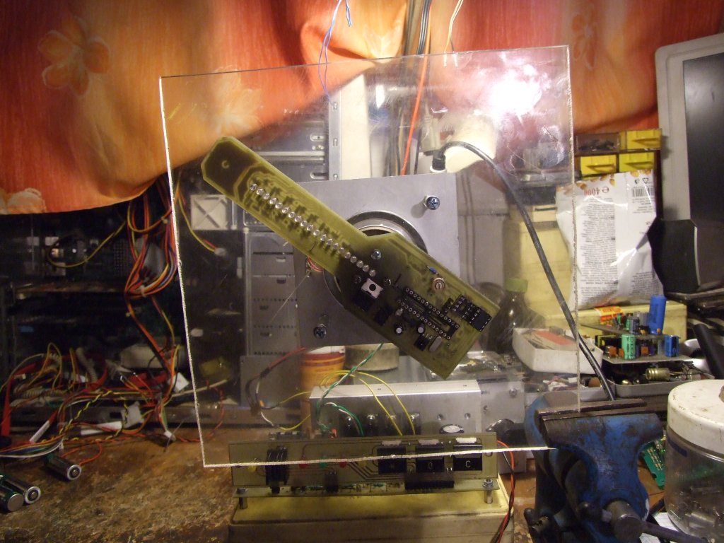

Örömmel jelenthetem, hogy működik a prop.
Igaz, még csak helyzetstabilan villog (nem kész a távszi, meg a bázis), de ez már eredmény.
Féltem tőle, mert tiszta furatszereltre csináltam, így nehéz. A PIC után, 2db ULN2803-at használtam meghajtásra.
Hétvégén megcsinálom a bázist és a távszit, és ha műkszik, teszek fel képeket.

Lassan haladok a mechanikai munkákkal a rotor gyakorlatilag 99%-ban már készen van Hiányzik róla az elem tartó az elemmel és az óra kvarc a kiegyensúlyozás is hellyel közzel meg van alig rezeg még éleszteni nem élesztettem elektromosan Talán jövő héten meg lesz a bázis doboza is és a hiányzó pár alkatrész is és elkezdhetem éleszteni ha az energia átvitelt is sikerül belőni a videó fej motorral

Nekiláttam a rotor áramellátását éleszteni (886-os hibrid)
Videó fej motor tekercsein keresztül Hp41C tanácsát követve az állórész tekercsével sorba kötöttem egy 4,7 ohm-os ellenállást így a bázis hűtőborda 40-45 fok a tekercseken a forgórészen 18V-ot mérek terhelésnek mit kellene rátennem ? mekkora a rotor áramfelvétele?

Működik a távszi, de bizonyos funkciókat nem érek el vele, mindegy, majd nézegetem.
(Gilderrel megnézve, laponként az összes kódot jól adja.)
A legnagyobb baj az, hogy kb. 10 perc üzem után a PC ventis motorom túlmelegszik, elkezd lassulni, aztán megáll. Kikapcsolás, várakozás, ujraindítás, és megint kb. 10 perc.
Valószinűleg nagy a rotorsúly, amit cipelnie kell. A kiegyensúlyozás tökéletes, nem köszörül. A videó fejmotor, az erősebb? Mi a tapasztalat vele?
Üdv:
Zsolt
