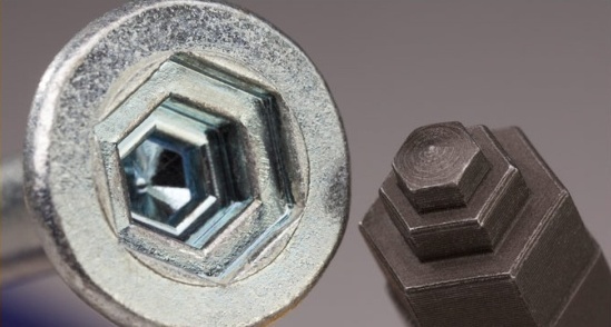

Majd ha belefutsz ilyenekbe. Meg pentalobe, öt csillag, meg hárompontos. Ezeket nagyon pihentek találják ki.

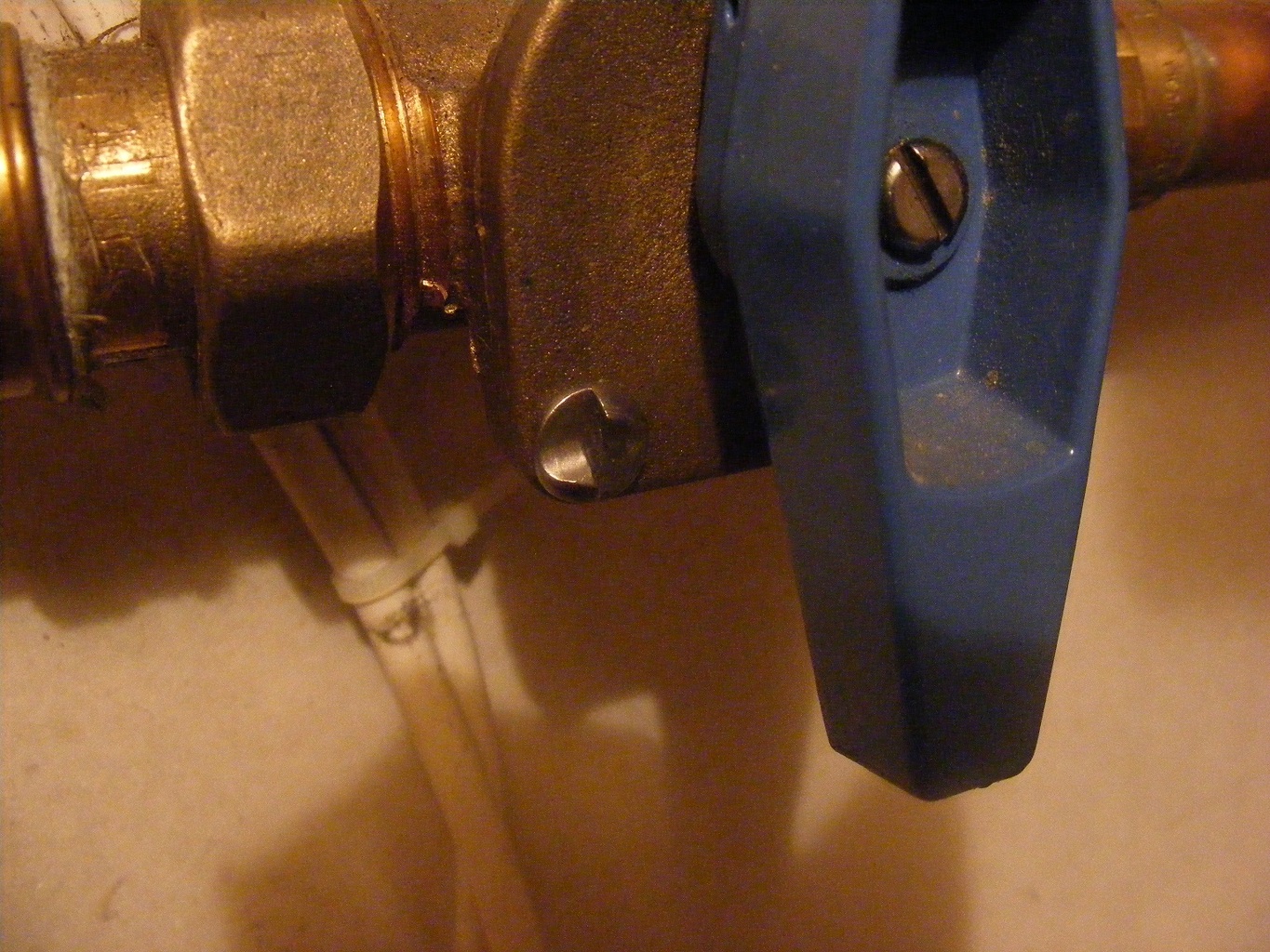

(#) Frankye válasza szamóca hozzászólására (») Feb 2, 2014 /
Az utóbbi (második képen lévő) nem újkeletű. Csak behajtani lehet, ki nem. Mondjuk szervizelés szempontjából nem épp "felhasználóbarát"... (Aki kitalálta, annak is a ...!)
(#) szamóca válasza Frankye hozzászólására (») Feb 2, 2014 /
MOFÉM golyós-csapnál találkozni vele.
(#) granpa válasza szamóca hozzászólására (») Feb 2, 2014 /
Ez kicsavarhatatlan sróf tetszik, bitóra a kitalólójával. Nagy kedvenceim a közepükön kis csappal ellátott, különféle szegletű, és kerekített fejek is. Nesze-neked szabvány, meg javíthatóság! LMF!
A hozzászólás módosítva: Feb 2, 2014
(#) (Felhasználó 46585) válasza granpa hozzászólására (») Feb 2, 2014 /
Pedig le lehet szedni normál csavarhúzóval, csak nem a szokványos helyre kell tenni, hanem a fej élére, aztán kalapáccsal ütni, szép finoman, akkor lejön. ( Fiat Uno, keverékképzés potija így van feltéve... )
(#) szamóca válasza granpa hozzászólására (») Feb 2, 2014 /
Én mikor garnitúrát cseréltem, akkor szorítófogóval távolítottam el, a széleire ráfogva. Amikor másodszor összeakadtam vele, akkor már gömbölyítették, ezért sarokcsiszolóval bevágtam 1mm-es korongal, és utána kicsavaroztam. Azóta nem veszek MOFÉM-es csapot, és le is beszélek mindenkit róla, ami nem is nehéz, mert rohadt drága, és nem tartós manapság a konkurensekhez mérten.

Az a biztonságinak hívott torxvariáns!
Addig verném a csapot kirnerrel, még nem lenne fúrható. (meg a fejét is aki kitalálta)
(#) Alkotó válasza szamóca hozzászólására (») Feb 2, 2014 /
A második képen lévő "egyirányú" csavart műszaki megfontolások szülték (ezt hallottam legalábbis). Ebből metrikus nem is létezik, csak úgynevezett műanyagcsavar.
Két esetben indokolt használni. Egyszer akkor, ha pl. fém és műanyag alkatrészeket egymáshoz ragasztanak, és részben a köztük lévő erő fokozására, részben a ragasztó kötési idejéig történő megtartásnak és az ehhez szükséges felületi nyomás kiváltására. Ha ezt a csavart ki lehetne venni, akkor a ragasztott részek jó eséllyel eltörnének. E miatt nincs értelmes oka a csavar oldásának.
Másik értelmes terület szintén a műanyagokhoz kötődik. Léteznek olyan kevéssé rugalmas műanyagok, amik nem bírják ki a kétszeri behajtást. Az első behajtás után, ha kivehető lenne a csavar, akkor az lemorzsolná a menet nagy részét. Ezzel a csavarral még az illúzióját is igyekeznek elkerülni annak, hogy ezt a csavart többször is be lehetne hajtani.
(#) szamóca válasza Alkotó hozzászólására (») Feb 2, 2014 /
Ez mind szép, de pl. a MOFÉM tojik erre, és más ismérvek szerint használja. M5 és M4-es méretben találkoztam vele.

(#) zapkorte válasza szamóca hozzászólására (») Feb 2, 2014 /
Nem rosszkedvükben találták ki, uniós előírás, hogy a gázszerelvények nem lehetnek bonthatóak. Ők meg kínjukban azt találták ki, hogy tesznek bele ilyen csavart, oszt akkor a kecske is jól lakott, de azért a káposzta is megmaradt: aki nagyon elszánt, flexel lecsapja a hülye csavar fejét, egy fogóval kitekeri a csonkot, és szépen bele tudja dolgozni a cseretömítést a csapba, és nem kell szívnia az egész csőrendszer szétbuherálásával.
Ennél jobb kompromisszumot én magam sem tudnék *
(Bár hozzáteszem, hogy nekem még soha életemben nem kellett tömítést cserélnem egyetlen mofém golyóscsapban sem, pedig akad néhány a családban...)
