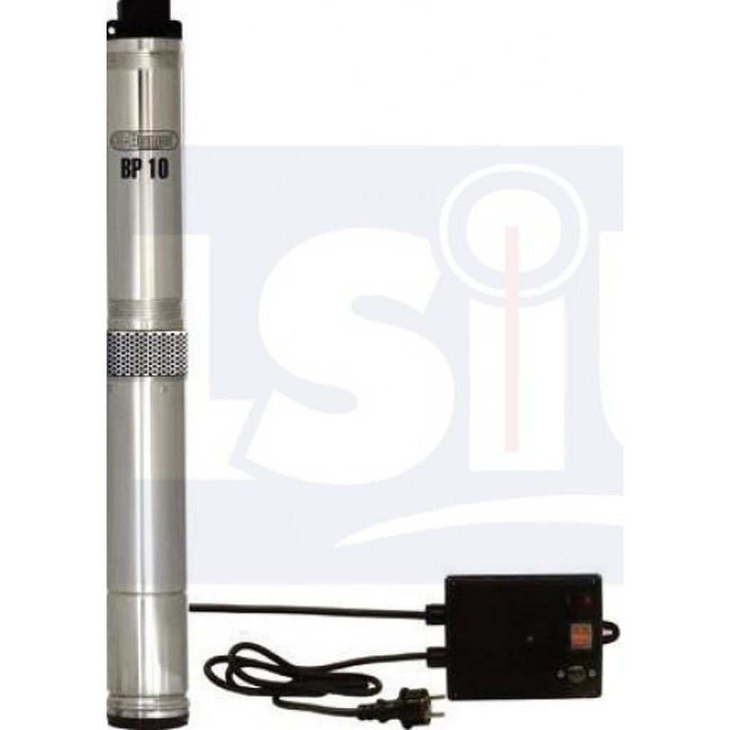

(#) hellorobi hozzászólása Ápr 11, 2014 /
Vettünk egy Mélykúti szivattyút és ahhoz elég drága,hogy magabiztosság nélkül be merjem kötni.
1,1KW és ez lenne a bekötési rajza:
Adtak hozzá egy kondit, 35uF(400 és 450V van ráírva)
A kérdésem,hogyan kéne bekötni?
L2 a fázis L1 a nulla és ennyi?
(#) zolika60 válasza hellorobi hozzászólására (») Ápr 11, 2014 /
Jól látod nem bonyolultabb ennél. A barna és a kék-szürke vezeték közé beteszed a kondit Az L1,L2 pontokra meg réteszed a 240V-ot és kész is.
(#) hellorobi válasza zolika60 hozzászólására (») Ápr 11, 2014 /
Köszi,de akkor már szakszerű legyen.A T az egy thermo control akar lenni.Ez motorvédőt jelent vagy van valami hőkapcsoló kifejezetten?Úszókapcsoló,egy sima kismegszakítót(6A)és egy FI relét kötnék be,mert azok vannak otthon egyelőre.
A rajzon miért nem jelölik melyik a fázis és melyik a 0?Vagy majd úgy is rájön a vásárló,ha rossz irányba folyik a víz
Nem tud fordítva jönni a víz, mindegy neki melyik a fázis. Igen a T hővédelmet jelent, de szerintem annak benne kell lennie a szivattyúban. A leírás nem szól erről?
Csak angol leírás van,de nem találtam.Akkor lehet,hogy be van építve a rajz alapján.
Szinte biztosan. Értelmetlen lenne a szivattyún kívül elhelyezni. Ott ugyanis nem érzékelné a melegedést.
(#) VIM válasza ati0707 hozzászólására (») Ápr 11, 2014 /
Szia! Az volna a lényeg, hogy a rugóerőt, egészen kicsit gyengíteni kellene ahhoz, hogy az indító kondenzátor leváljon, a már terhelt üzemi fordulaton. Ez az érték a tengelyen csak milliméterekben lesz mérhető, tehát ne állíts sokat egyszerre az eredmény eléréséhez. Akkor most ezidáig az volt a probléma, hogy az indító kondenzátor nem kapcsolódott le a röpsúly által beállított fordulatnál és így a többlet kapacitás már fékezőleg hatott a motor segédfázisára és ezért túlmelegedett, mert az áramfelvétel ilyenkor jelentősen nagyobb, mint üzem közben.

(#) lukacsp válasza hellorobi hozzászólására (») Ápr 17, 2014 /
Ha be lenne építve, akkor azt a rajzon is jelölnék! Oda be kell tenni egy 4-6A körüli értékre beállítható motorvédő kapcsolót (pl. Moeller PKZM0-6,3), különben a motornak nem lesz túlterhelés-védelme.
Bekötés
Ha teszel be motorvédő kapcsolót, akkor kismegszakítót már nem kell. Fi relé ha van a fő betápodon, akkor az sem kell külön.
A mellékelt képen látsz egy fekete dobozt. Árulják ezeket a szivattyúkat úgy is, hogy a fekete dobozt adják hozzá, akkor abban benne van a motorvédő kapcsoló, és egy két-áramkörös főkapcsoló. Ötletnek jó volt az is, hogy bele van építve a szivattyúba, csak nem úgy van.
