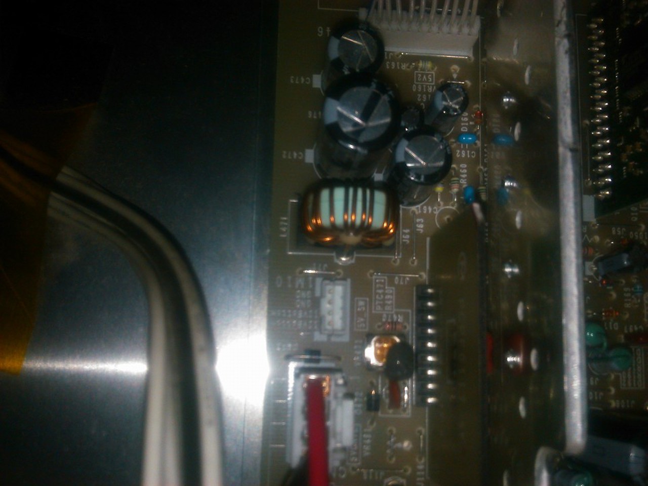

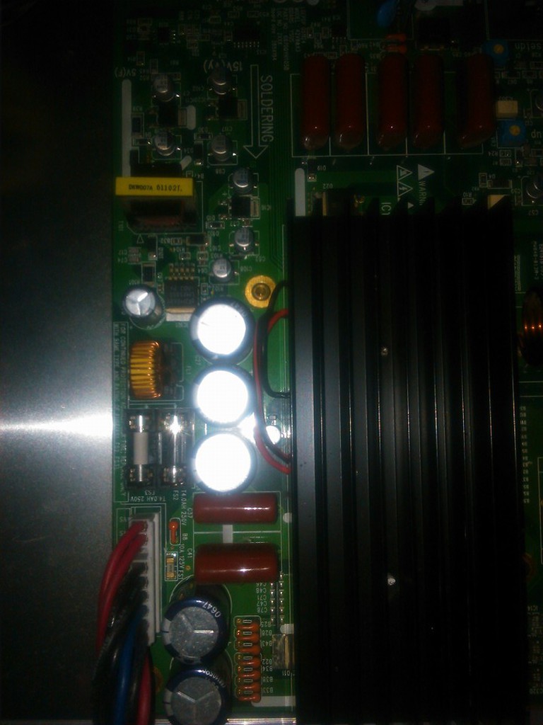

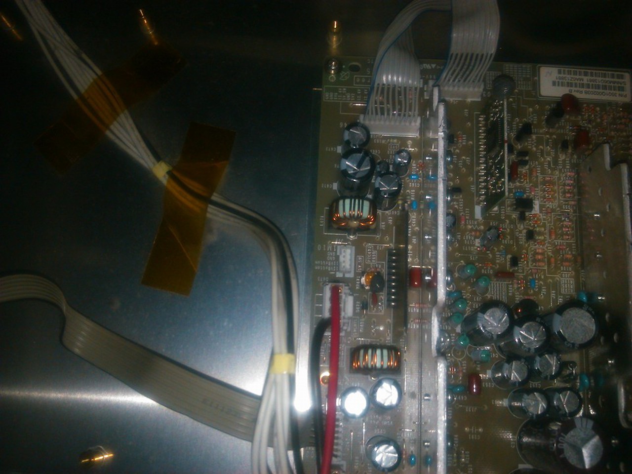

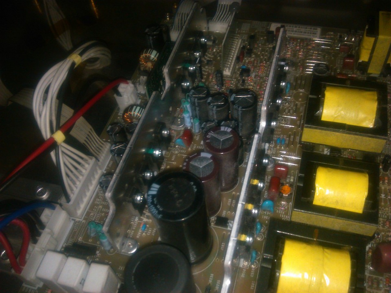

(#) tamas187 válasza kadarist hozzászólására (») Dec 5, 2015 /
Nos ha minden igaz találtam 2 db 100v-os 1000uf kondít amik egy kicsit púposabbak a többinél ez lehet a baj?
Illetve ventilátort be lehet tenni mert találtam egy foglalatot ami üres képet csináltam róla.
Meg egy ilyet találtam ez nem tudom mi lehet
(#) kadarist válasza tamas187 hozzászólására (») Dec 5, 2015 /
A púpos vagy gyanús kondenzátort mindenképpen cseréld, ha nem lesz jobb ettől, akkor a Vs feszültségen kellene állítani a középső tápegységpanelen.
Nem tudom mi az a 2db zsinór de úgy vélem valaki már javította ezt a részt. Kibontsam hogy mi van ott?
Ne bontsd ki, jó az úgy. Ha korábban jó volt, akkor ne kíváncsiskodj!
Okés rendben nem bontom ki akkor rendelek 2db kondít és jövőhetén be is forrasztom köszi a segítséget
Ezt a fajta kondít rendelem jó lesz bele?
100v 1000uf
Ja és akkor abba a 12v os csatlakozóba rakhatok ventilátort??
A kondi jó lesz és a ventilátorral majd akkor foglalkozzunk, ha jó lesz a kép.
