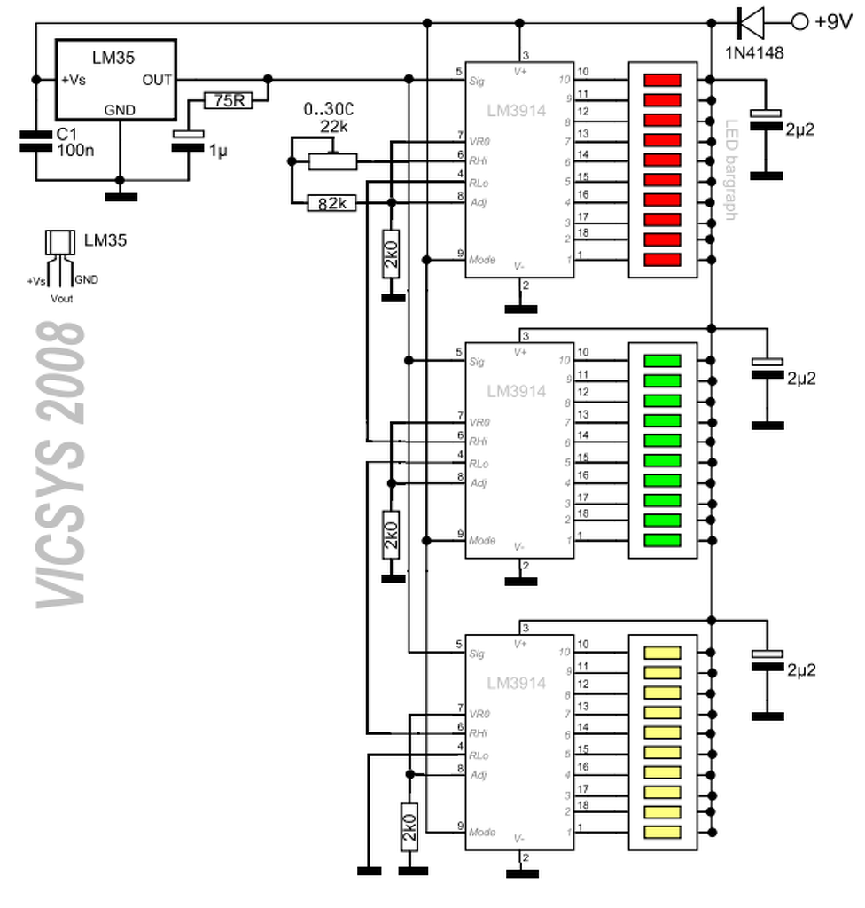

(#) djkoko hozzászólása Jan 3, 2014 /
Ezen a kapcsoláson melyik alkatrész cseréjével lehetne megoldani, hogy alacsonyabb hőmérsékleten működjön, max. 70 fokig?
A hozzászólás módosítva: Jan 3, 2014
(#) fongab válasza djkoko hozzászólására (») Jan 3, 2014 / 1
A LM3914 IC 4láb a legalacsonyabb érték a 6láb a legmagassab érték.
A IC6lábára kell kissebb feszültség. Most 1,25Vnak kell lenni Amit a 7láb ad ki. Tehát beteszel egy potmétert, a kétvége menjen a 7 és a4 lábra a közepe (ami változik ) az a 6 lábra.
Az egész skála el fog tolódni. (Nem azok az értékek lesznek, mint ami oda van irva.) Minnél közelebb viszed, a potméterközepét a 4lábhoz, annál kisseb lesz a kijelezhető hőmérséklet.

(#) JAMAL hozzászólása Nov 19, 2014 /
Az oldalon is fellelhető Vicsys féle LED hőmérővel kapcsolatban lenne kérdésem.
Kezdő vagyok az elektronika terén, de próbálok azért utánajárni már amennyire időm engedi
Elkezdtem megépíteni a hőmérőt, viszont az lenne a kérdésem, hogy a 10-40 közti mérésintervallumot, milyen módon lehetne 0-30-ra áttolni?
Előre is köszi üdv JAMAL

(#) proli007 válasza JAMAL hozzászólására (») Nov 20, 2014 /

(#) proli007 válasza JAMAL hozzászólására (») Nov 22, 2014 /
Hello! Ha kész az áramkör, akkor nem kell mást tenni, mint "tekergetni a potikat". De nem egy komplikált dolog ez.
- Az LM35 10mV/°C jelet ad. vagy is 30°C-nál 300mV lesz a kimeneti feszültsége.
- Mivel Te 0..30°C között szeretnél mérni, a belső referenciának is 0/300mV között kell lenni.
- Az LM IC a úgy kapcsolgatja a Led-eket, hogy a Ref-lo és Ref-hi lábak közti feszültséget osztja 10 felé. És ha a bementi Sig feszültsége ebbe a tartományba esik, akkor kigyújtja a megfelelő led-et.
- Mivel neked 30 Led-ed van három LM3914 IC-n, így az IC-k referencia feszültségének sorban
0..100mV, 100..200mV és 200..300mV-nak kell lenni, a Ref-lo és Ref-hi lábak között.
- Tekintve hogy minden egyel magasabb IC Ref-lo lába eleve rá van kötve az alatta lévő Ref-hi lábára, csak a három Ref-hi feszültséget kel beállítani. (Na meg az alsó Ref-lo bemntet nullára.
- Vagy is csak annyi a teendő, hogy a
90mV-os potit 0mV-ra, a
190mV-osat 100mV-ra, a
290mV-osat 200mV-ra és végül a
390mV-osat 300mV-ra állítod be és kész is vagy.

(#) JAMAL hozzászólása Nov 22, 2014 /
Nagyon köszi a segítséget
És alkatrészek beépítésében nem kell semmiféle változást eszközölni akkor ha jól gondolom, csak azért kérdezem mert kb 1 óra múlva elkezdeném megrajzolni és kimarni a nyákot.
Elvileg nem mert az 1kohm-al kb. 0..600mV-ig állítható minden referencia feszültség. Egyedül az alsó 330ohm helyet kell rövidzárat betenni, mert azon elve feszültség esik.
