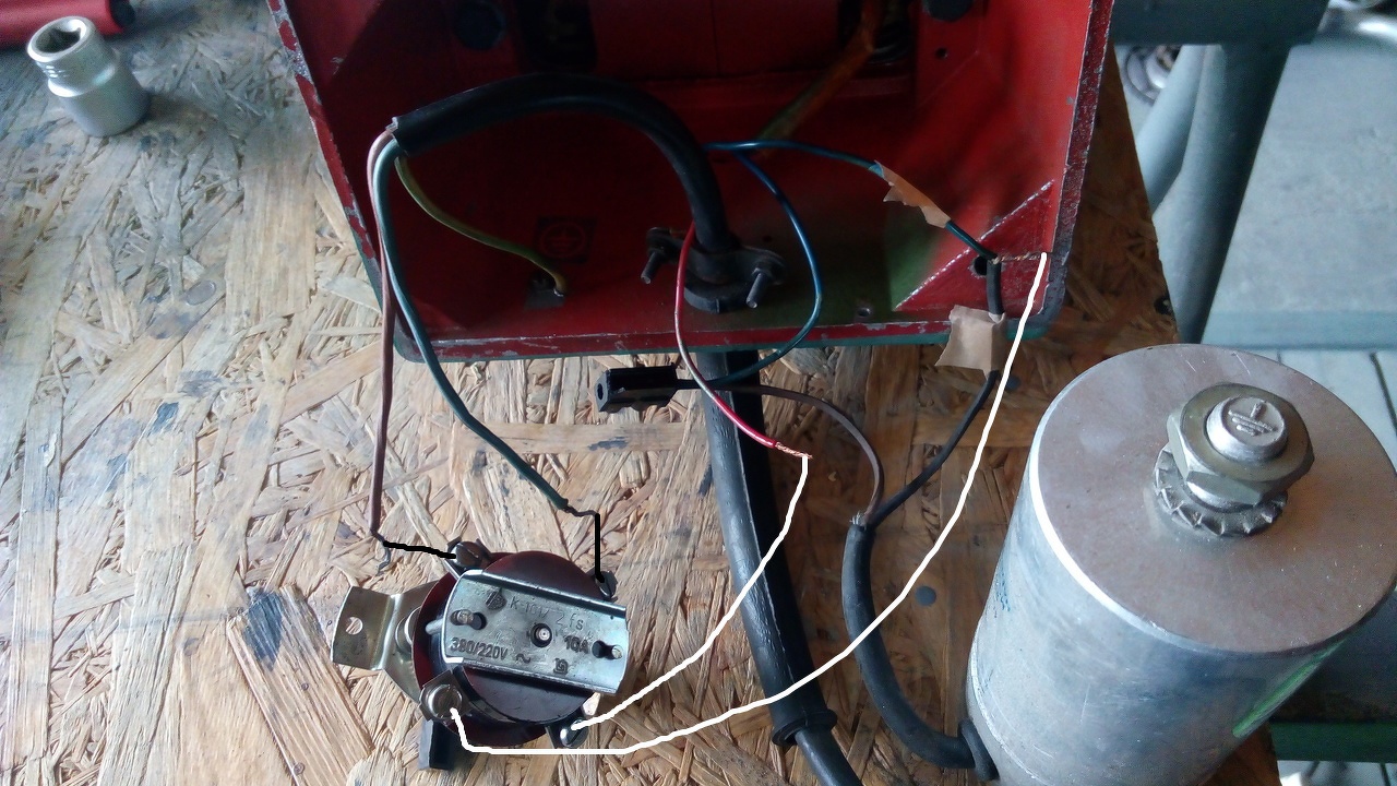

villanyipi!
A képeken ott van mindkét forgásirányhoz szükséges bekötés rajza.

(#) villanyipi válasza pucuka hozzászólására (») Márc 28, 2016 /
Semmi gond, megtudom különböztetni a fajtákat, csak az emlékek voltak fakóak, főleg így hogy nem a megfelelő csavarokon voltak a vezetékek, de akkor leírom hátha valakinek pont kell eme tudás egy ugyanilyen motorhoz.
A venti van jobb kéz felőle akkor a fenti sárga és fekete összekötve rá egy nulla, alsó sárgára fázis kondi egyik vége, kondi másik vége nyomógombon át a második fekete kábelre megy így forog az óra mutatóval egyező irányban ha a ventilátor felől nézzük.
Üzemi kondit nem látok értelmét kötni bivaly motor ez, indító kondit mindenképp kell mert anélkül nem tud indulni és kész is.
Amit mindenképp leírnék a köszörű váz a motor egyaránt le legyen földelve rendesen mert élni jobb mint köszörűlni.
(#) erbe válasza villanyipi hozzászólására (») Márc 28, 2016 /
Ha az első képed szerint rendezed el a színes végeket, máris minden helyére kerül. Egyszerűbb, mint nekünk totózni. 1100 W-os gyorsfordulatú motorhoz mindenképpen kell az indítókondi, különben nehézkesen pörög fel és könnyen leég. Nyomógombot a relé érintkezője helyére kell kötni. Ha nem akarsz azzal szórakozni, MIHA relével lehet indítani (ahhoz való a rajz). 80-100 µF-os indítókondenzátor kell hozzá, legalább 400-450 V-os.

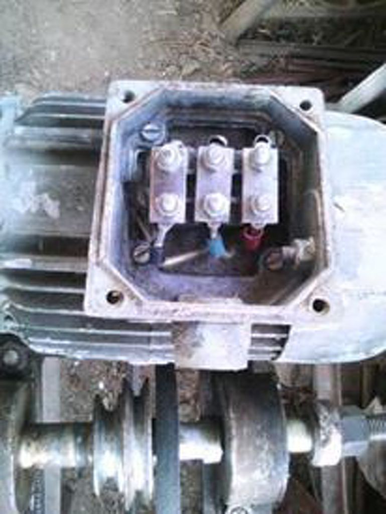

(#) deak francis hozzászólása Márc 31, 2016 /
Hello.Adott egy kb.500-700w 3 tekercses motor.Egy sima kűszürűt szeretnék üzemeltetni vele,de nem tudom bekötni.Segítséget kérek.
(#) dB_Thunder válasza deak francis hozzászólására (») Márc 31, 2016 /
Ez így kevés!!
Van e 3 fázis? Van e adattábla a motoron?
Ez most deltába van kötve nem biztos hogy megbírja a 400voltot
(#) granpa válasza deak francis hozzászólására (») Ápr 1, 2016 /
Javaslom a téma képei közt megnézni a bekötés módját. Valamint méréseket végezni.
(#) deak francis válasza dB_Thunder hozzászólására (») Ápr 1, 2016 /
Nincs adattábla a motoron.

(#) deak francis válasza granpa hozzászólására (») Ápr 1, 2016 /
Szia.Megpróbálom.
Üdv .Fuuuj....elfelejtettem szpecifikálni hogy 230v re akarom kötni....elnézést kérek.
(#) pucuka válasza deak francis hozzászólására (») Ápr 1, 2016 /
Semmi gond, van a motoron 3 csatlakozási lehetőséged, ahogyan a fényképen látszik.
A hálózati kábel nulláját rákötöd az egyikre, a fázist, és a segédfázis kondi közös pontját a másikra, a segédfázis kondi másik végét a harmadikra.
(#) deak francis válasza pucuka hozzászólására (») Ápr 1, 2016 /
Megértettem,köszönöm szépen.

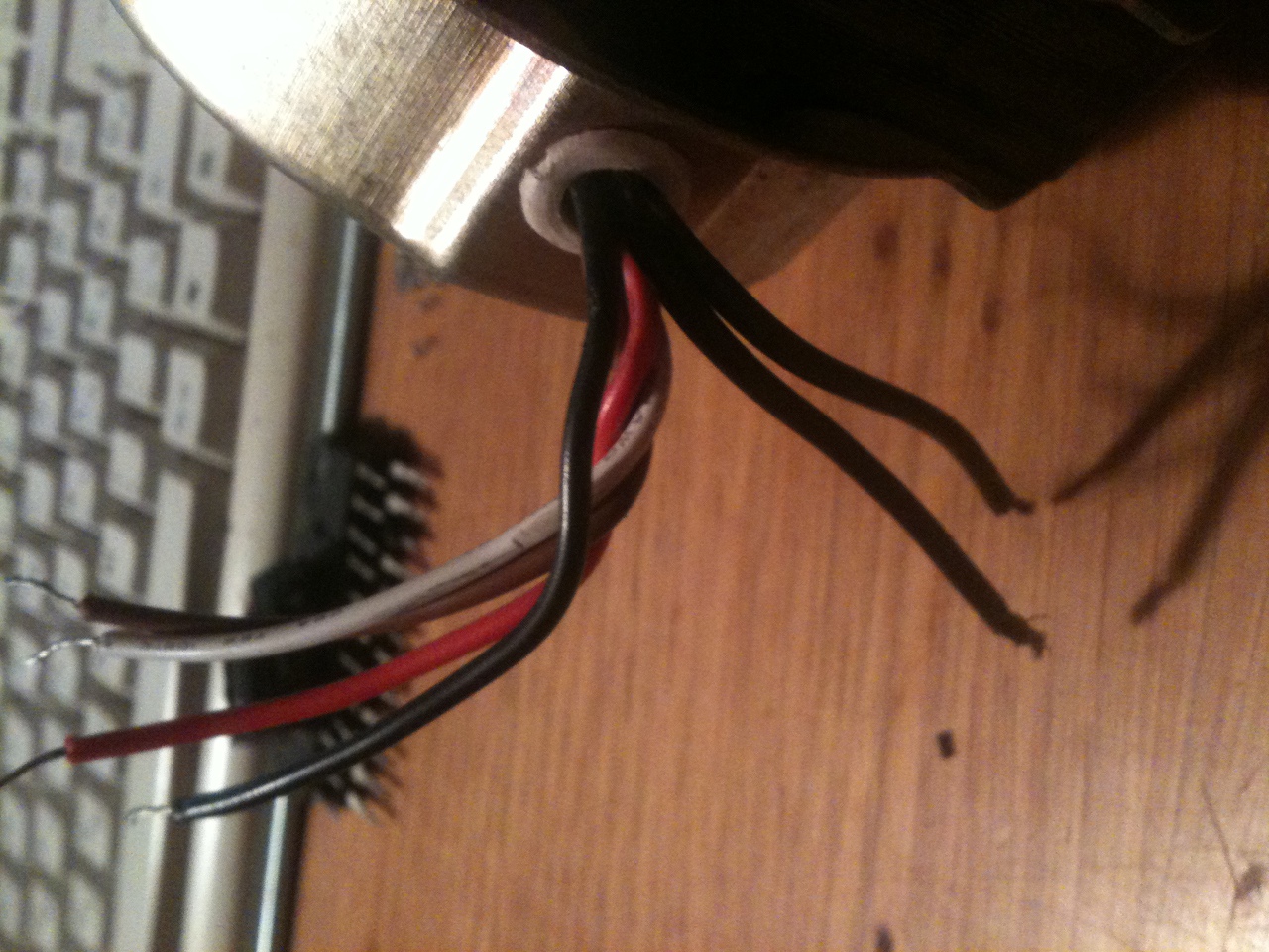

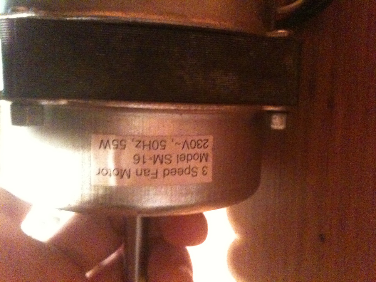

Üdv. Van itthon egy 3 sebességes ventillátor motorom ( 3 speed fan motor model SM-16 230V~,50hz, 55W) és ennek keresném a bekötési rajzát,mivel nem jövök rá a sok kivezetés miatt hogy hogyan tudnám indulásra bírni.
3 Szín: piros,barna,fehér (ezek mellet egy fekete)
összekötegelve 2 fekete (gondolom ezekre egy x kapacitású kondenzátor kell.
(#) pucuka válasza szikorapéter hozzászólására (») Ápr 17, 2016 /
A ventilátorok általában árnyékolt pólusú rövidrezárt forgórészű asszinkron motorok. Ebből következik, hogy nincs segédfázis, nem kell kondenzátor. Az asszimetrikus forgó mezőt (ami a motort hajtja) a pólustörzs részleges árnyékolásával (rövidrezárt réz vezető hurok a pólustörzsben) érik el.
Mivel a ventilátoron állandó terhelés van, a fordulatszámot a tápfeszültség (nyomaték) szabályzásával érik el.
A hálózati feszültséget kapcsold a fekete, és a három fokozat, piros, barna, fehér közé.
(#) erbe válasza pucuka hozzászólására (») Ápr 17, 2016 /
Az asztali vagy álló "forgó-morgó" ventillátorok (ide-oda forgó) motorjához 1,5-2 µF-os kondenzátor is tartozik. Egyfázisú segédfázisos motorok.
(#) szikorapéter válasza erbe hozzászólására (») Ápr 17, 2016 /

(#) erbe válasza szikorapéter hozzászólására (») Ápr 18, 2016 /
Amennyi féle van már forgalomban, az lenne a csoda, ha valaki tudná a bekötését.
Különben is, ez az eldobandó kategória, többe kerül a javítása, mint az új.
A két feketére kötsz 2 uF, 275 V AC-s kondit. A többinek kiméred az ellenállását. Valószínűleg a fekete közös lesz valamelyik kondira menővel. Erre és először a legnagyobb ellenállásúra kötöd rá a 230 V-ot. Utána váltogathatsz lefelé, így gyorsul.
Leírni tovább tart, míg megtenni.

(#) uniman válasza szikorapéter hozzászólására (») Ápr 18, 2016 /
A vezetékek színeit a képeiden nem jól látni...Bővebben: Link
