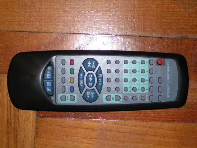

A távirányítón nem működik pár gomb. Ilyen pl a külső kör gombja, ha jól értem ez a bal alsó lenne. Igaz, ami táv nekem van, arra nincs ráírva, hogy URC22B, de teljesen azonos. Lehet, a program más benne? Végigléptettem az egész kódkönyvárat, vagy 50 percig nyomkodtam a gombokat, de nem leltem olyan kódot, ahol minden funkció ott van, ahol "kellene"..
Tud nekem mondani valaki egy kódszámot az URC22B-hez, ami működik? Kódkereséssel nem jutottam előrébb.
Ha jól értem, Patexati azt mondja, addig az időt elmenteni nem tudom, amíg a külső kört nem tudom be/ki kapcsolni. Most pedig ez a helyzet. Minden bekapcsolásnál állíthatom be újból.
(#) janocsi válasza merlingerin hozzászólására (») Feb 17, 2011 /
A távit 552-es, (0552 az újabbaknál!), kóddal állítsd be, AUX módra programozva. Ott kellene működni a külső kör ki/be kapcsolásának, ehhez két gomb is ugyanazt eredményezi a távin.
Az URC22b (amit fel is raktál távi képet), azzal az AUX módban minden gombja a képen látható kiosztás szerint küldi a parancsokat a propellernek. Nincs elég gomb az összes parancsnak, de minden fontosabb funkciót kezelni tud. Javaslom, egy ”igazi” URC22b-vel is próbáld ki a propeller működését.
- Másik lehetőség még, a távid összes parancsának érdemes lenne a kielemzése egy megfelelő RC5x "kódolvasó" bázisáramkörrel, majd ezekkel a kódokkal egy új hex állomány elkészítése lenne az igazi megoldás.

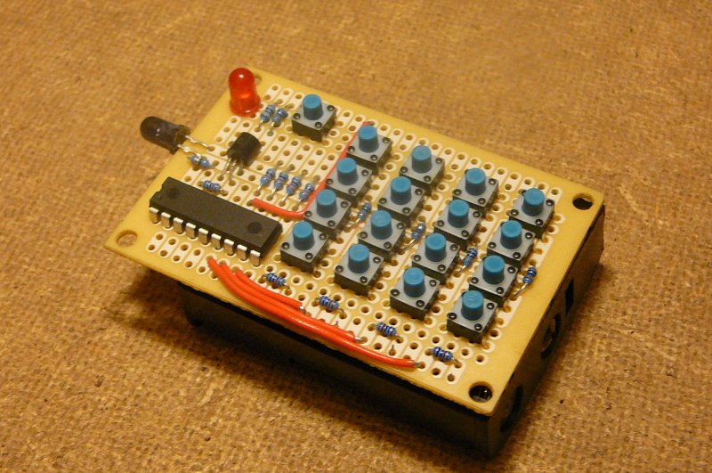

(#) Hp41C hozzászólása Feb 18, 2011 /
Elkészült a 16 + 2 gombos távirányító új változata: 16F630 kontroller, belső 4MHz órajel, 4 led a parancsok visszajelzésére. Jelenleg 4 címet lehet léptetni az Address gombbal és 3 * 16 parancskódot lehet elküldeni.
A panelt alulról nem mutatom, sajnos van rajta néhány átkötés is...
(#) patexati válasza Hp41C hozzászólására (») Feb 18, 2011 /
Szia! Ha a rajzot elküldöd már tervezem is smd-ben.. Van ilyen kontrollerem de csak smd.
(#) Hp41C válasza t0bi hozzászólására (») Feb 18, 2011 /
A most elkészült verzióban már nincs kvarc, csak néhány filléres alkatrész, a 16F630 @ (290 + Áfa) és a nyomógombok. Ha sikerül bontani a nyomógombokat, már nem is olyan eszeveszett a költsége...
