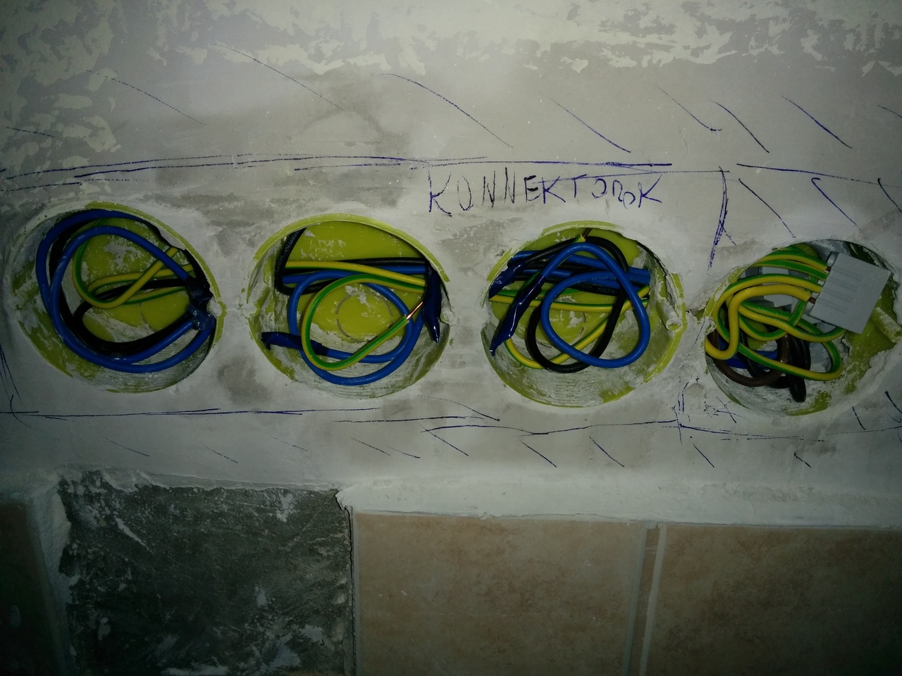

(#) tomikapc válasza kameleon2 hozzászólására (») Szept 10, 2014 /
Köszönöm mindenkinek!
(#) kameleon2 válasza tomikapc hozzászólására (») Szept 10, 2014 /
Nem is lett rossz. Bár azt nem látom mennyire vízszintes .. De a gipszelés szép.
(#) Gabó válasza tomikapc hozzászólására (») Szept 10, 2014 /
Remélem, csak a zöld-sárgánál vannak a vezetékek túlblankolva Amúgy mi megy a kötésre? Csempe? Mert akkor az esetleges hibalehetőség javítása elég macera lesz
Vízszintes szerencsére
(#) tomikapc válasza Gabó hozzászólására (») Szept 10, 2014 /
Csempe megy rá, nem akartam doboz fedéllel, mert nagyon ronda lenne... Bizony lesz elrakva pótcsempe, aztán ha azt javítani kell akkor az a csempe le lesz szedve. De van egy olyan érzésem, hogy amit a "villanyszerelő" csinált azt előbb kell majd javítani... :/ Ő pedig csak mindent bevakolt (doboz nélkül ) a csempe mögé...
