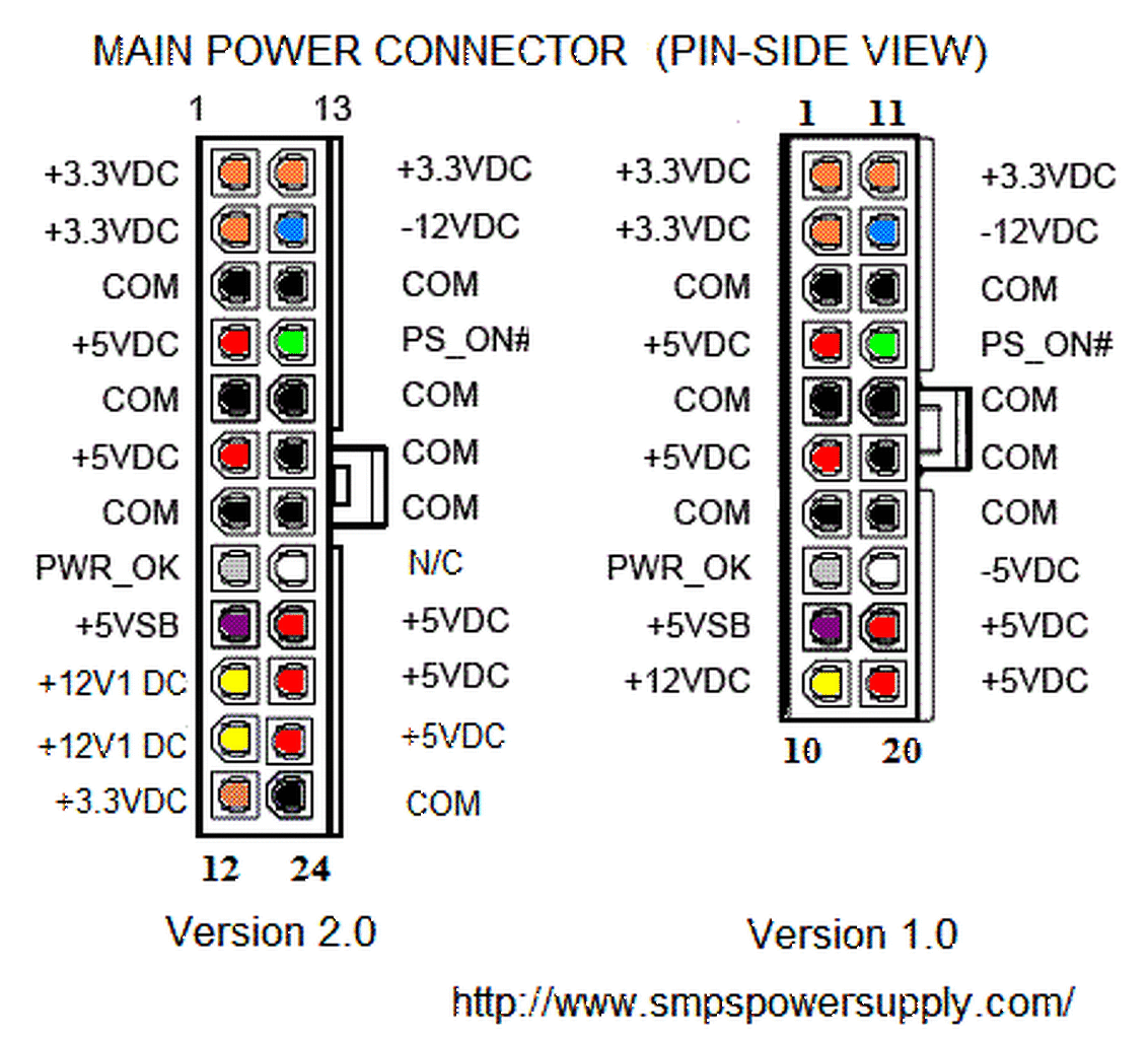

(#) Poli válasza Tommy50 hozzászólására (») Ápr 13, 2016 /
Zöld és egy Fekete vezetéket összekötöd, ezzel kapcsolod be a tápot.
Narancs +3,3V
Piros +5V
Sárga +12v
Fekete GND
A többi alapesetben nem terhelhető, táptól függően lehet, hogy csak az +5V ágon van feszültség figyelés, ez esetben 5-10W-tal ezt is le kell terhelni. A hideg izzószál nagy áramot vesz fel. ez hajlamos aktiválni a védelmet.

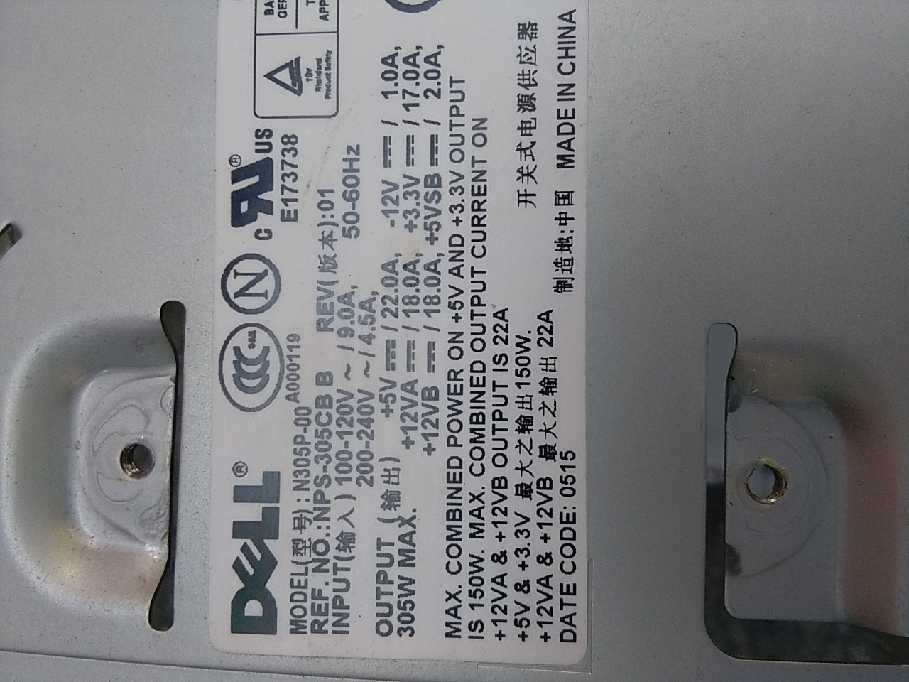

(#) Töröcsik Tibor hozzászólása Júl 5, 2017 /
Sziasztok!Van egy Dell N305P-00tápegységem amit szeretnek megcsinálni akkutőltőnek,12V/9A az aksi.Horgászni használom.Segítségeteket kérném,hogy mit hogy alakítsak át rajta?A hozzászólásokban nem találtam hasonló tápegységet.
Valamiért nem tudok képet felrakni,azt irja ki,hogy hiba a feltöltéskor....
(#) Inhouse válasza Töröcsik Tibor hozzászólására (») Júl 6, 2017 /
Gondolom 9Ah akarna lenni. Ez olyan ágyúval verébre eset. Ehhez az akkuhoz jó lenne egy kis dugasztáp, csepptöltéssel. Ez a PC táp nagy is, meg egy jó bonyolult felépítésű is...

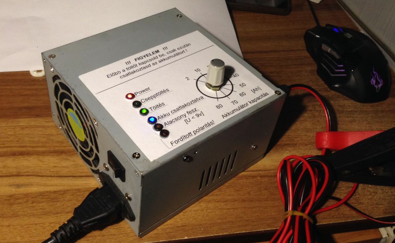

Az én példányomat Ez a cikk alapján alakítottam át és ezt az Akkumulátortöltő kiegészítést építettem meg hozzá kb. 5-6 éve azóta kifogástalanul működik.

(#) Poli válasza zoly15 hozzászólására (») Dec 23, 2023 /
Az én példányom egy TL494(KA7500) vezérlős ATX PC táp amit az első cikk alapján alakítottam át, itt a vezérlő 3-as lábára kell kötni. A töltőrész mély kisült akkunál nem kapcsol be, de ez kikerülhető,
a potméterrel a töltő áramot tudod beállítani, az enyém 1,3A - 7,5A-ig szabályozható, addig a feszültségig tölti ami a PC tápon be van állítva. A modult a lehető legrövidebb vezetékkel kell bekötni, a potmétert nekem árnyékolt vezetékkel kellett bekötni mert cicergett a táp.
A két cikk alapján meg lehet építeni minimális kapcsoló üzemű működési elv ismerettel.
Raszteres próba NYÁK-ra van megépítve "ideiglenesen", azóta is teszi a dolgát.

(#) zoly15 válasza Poli hozzászólására (») Dec 26, 2023 /
Kiprobaltam akkuval, de nem az igazi…
2,5A-tol lentebb nem lehet allitani, es 5A a max… ha akkun van, cicereg a tapegyseg, es van hogy beragad a jelzes, akku nincs rajta, de egyszerre vilagit a toltes, es a csepptoltes LED…
Meg megprobalok egy IC cseret, de egyenlore tobb otletem nincs …
(#) Poli válasza zoly15 hozzászólására (») Dec 26, 2023 /
Vezesd el külön a Control vezetéket, mert valószínűleg zavart(gerjedést) okoz ez a vezetékezés és ha lehet akkor még rövidebb vezetékkel kösd be.
„Eltérő áramigény esetén a söntöt illetve az R14-R15-R16 osztót kell módosítani, viszont vegyük figyelembe, hogy az alsó áramértékhez tartozó referenciafeszültség ne legyen 50 mV alatt, mivel ez már összemérhető az IC ofszetfeszültségével.”
Elsőre a gerjedést szüntesd meg, nézd meg hogy a kiegészítő panel nélkül mekkora áramot tudsz kivenni maximum (a kimeneti feszültség emelésével jelentősen csökkenhet az áramerősség.)
