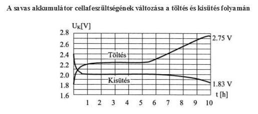

Nem hibás. Egy hagyományos ólom-akku töltési végfeszültsége 2,75V, ez 6 cellánál 16,5V, itt kell befejezni a töltést.
(#) zolika60 válasza Kinka István hozzászólására (») Dec 16, 2022 /
Nem itt kell befejezni a töltést, hanem itt már nem képes töltődni. Sokkal alacsonyabb feszültségnél is megindul a vízbontás. Ami nem tesz jót az akkunak.

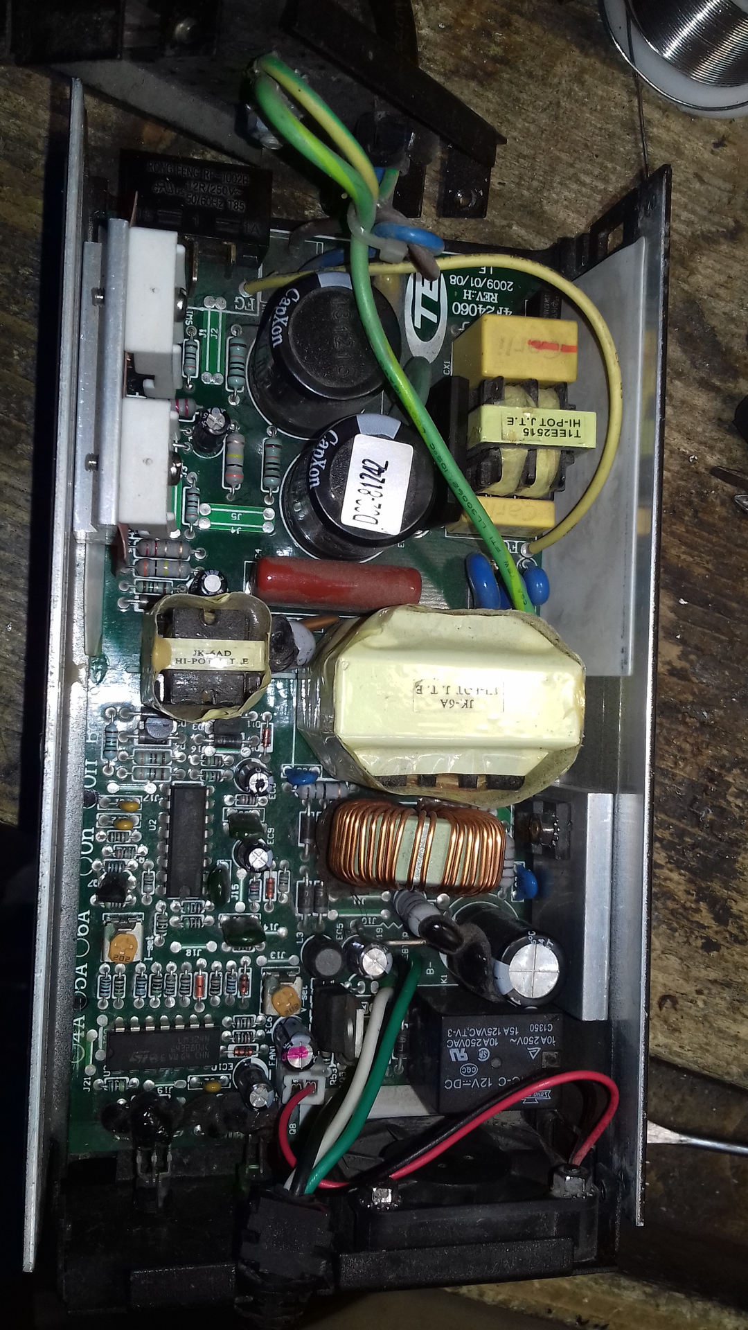

Sziasztok! Szeretnék segítséget kérni ELGO kerekesszék 4F24050 tipusú töltőjének javításában. Ha elindítjuk a töltést, csak a zöld Led-ek világítanak. A relé lábán ott van a 27,6V de a relé ami jó, nem húz meg. Egyébként gyanús hogy nem terhelhető a táp, legalább is 2db 21W-os égővel nem bírt felállni. Ha valaki találkozott esetleg ezzel a töltővel kérem a segítségét.Előre is köszönöm.
(#) Gafly válasza Imi68 hozzászólására (») Okt 17, 2023 /
Jó sok gyanús forrasztást látok.
(#) pucuka válasza Imi68 hozzászólására (») Okt 17, 2023 /
Az akku rajta van? Amíg nem érzi az akkut, (nem folyik töltőáram), csak a két zöld LED világít. A töltőkábelnek be kell lenni dugva a moped csatlakozójába, mert kapcsolatnak kell lennie a moped vezérlőjével.
(#) Imi68 válasza pucuka hozzászólására (») Okt 17, 2023 /
Sziasztok! Köszönöm a válaszaitokat! Természetesen a mopedjével volt próbálva,azért is került hozzám. Anyósomnak ugyan ilyen mopedje van,az ő töltőjével ellenőriztük hogy nem-e a kerekesszékben van a hiba.Az a gyanúm hogy nem terhelhető, tehát le esik a feszültsége a tápnak és egyértelmű hogy nem tölt. Lm324 cserélve lett, gyanús kondenzátorok is. Hogy még érdekesebb legyen: 2db-ot hoztak az egyik a fent említett hibával ,a másik primér oldalon egyenirányító + tranzisztor zárlattal + ellenállás szakadás.Az elsőt próbáltam rendbe tenni,nem sikerült. Na mondom a másodikat feljavítom az első alkatrészeiből,hátha annak jó a szekunder oldala. A helyzet ugyan az.
(#) pucuka válasza Imi68 hozzászólására (») Okt 17, 2023 / 2
Kihordási idő alatt ingyen javítják. Addíg maceráld őket, míg jó nem lesz.
Nekem már két gépem van, két töltővel, és nem csereszabatos a régi az újjal, pedig elvileg ugyanazok.
(#) Imi68 válasza pucuka hozzászólására (») Okt 22, 2023 /
Szia! Na, addig maceráltam ! A kettőből csak összejött egy jó!
