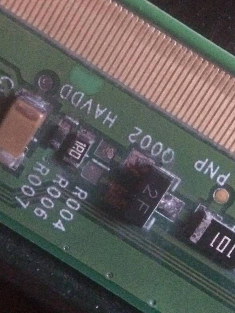

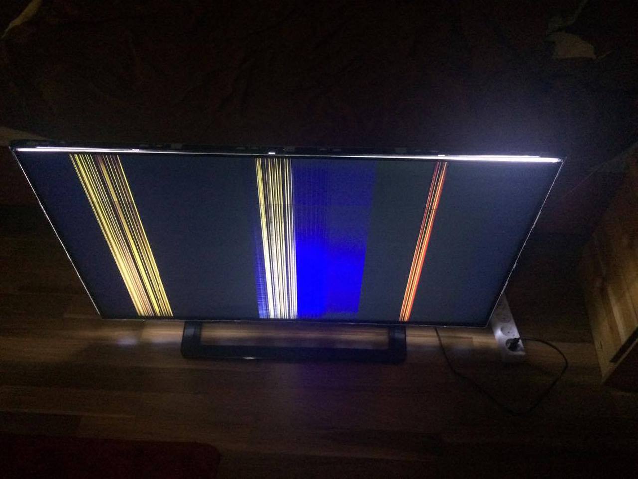

Lenne egy kis problémám egy Sharp TV-vel elmondás szerint vizet kapott.(3 éves kis srác segített anyukájának) a hibajelenség, hogy nincs kép csak csíkok mindenre reagál a kép pl. hangerő emelésre felfutnak a csíkok. Szemrevételezés alapján ami az LCD-be menő nyákon oxidálódott forrpontok vannak. Gondolom a leesett alkatrészek pótlásával működésre lehet bírni a készüléket csak sajnos semmi infóm nincs a tranzisztorról valakinek valami ötlete?
A hozzászólás módosítva: Jan 15, 2017
(#) stevepapa válasza kezdoke hozzászólására (») Jan 16, 2017 /
Kevéske esélye van a dolognak A zárlat hatására általában az LCD kijelző "kábelére " integrált " chip " is tönkremegy.
