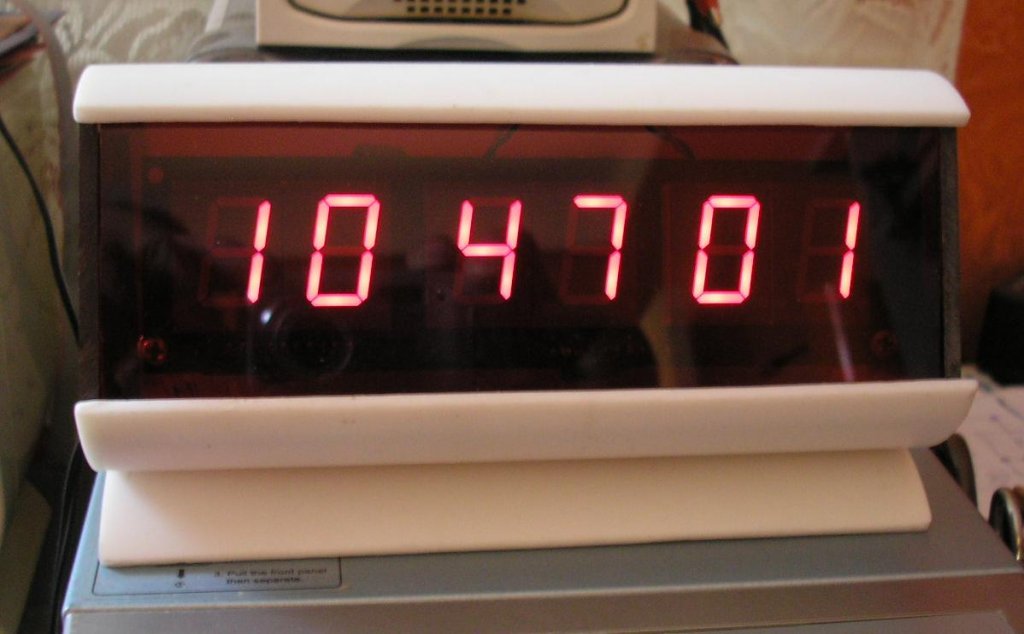

Időközben elkészítettem egy újabb közös anódos Mule_v2/RTC/Infra/DCF ledkijelző órát, amelyről korábban itt már sok szó esett. Ezt is egy csőbe szereltem be, ahol a kivágott szelet lett a talpa, majd az oldalait is ugyanolyan átlátszó vörös plexiből készítettem, mint az előlapját. De had beszéljenek az erről készült képek...

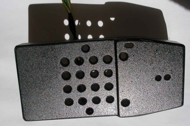

Egy távirányító panelt ültettem be az rc5x/4*16 parancs kiadására kifejlesztett programhoz, (Hp41C), PIC16f628A kontrollerrel. A nyákot H2opok készítette (Patexati nyáktervei alapján). Azonnal elindult, most már csak a "neheze" van hátra, a dobozolás. Néhány kép a táviról.

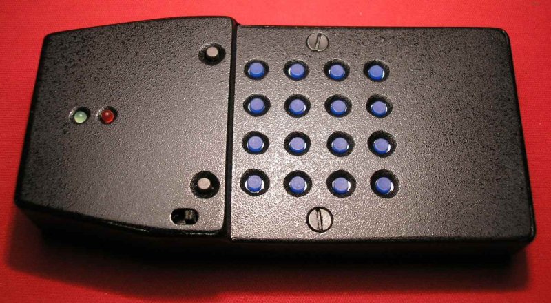

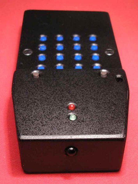

Vettem a fáradtságot, és "befejeztem végre" az rc5x távit. Tulajdonképpen, csak csiszolni, festeni kellett a nyákdobozt, majd újra összerakni. (Egy képen majd látható, hogyan égeti a nap rá a festéket). Nem variáltam a teleppel, 9V-os, és raktam be egy mini tolókapcsolót még a tápra. Néhány felvétel a (teljesen) kész rc5x-ről. Szia.

Ez az rc5x már elkészült nálam, megy a javított kapcsolási rajz! Szia.
