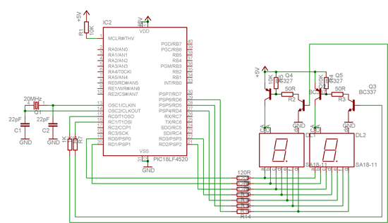

(#) akiro hozzászólása Dec 18, 2007 /
Nahát, értem én ennek az elméletét. Mostmár tudom hogy a karórámba ha lelövöm a kvarcot, miért csak pár pálca marad a kijelzőn Akkor mostmár pár konkrétabb kérdésem lenne csak.
Ezt nem értem ami a " Kijelzők multiplex vezérlése (Dynamic Drive)" cikkben van:
#int characters[17] = {
#/* 0 */ 0b00111111,
#/* 1 */ 0b00000110,
#/* 2 */ 0b01011011,
#/* 3 */ 0b01001111,
#/* 4 */ 0b01100110,
#/* 5 */ 0b01101101,
#/* 6 */ 0b01111101,
#/* 7 */ 0b00000111,
#/* 8 */ 0b01111111,
#/* 9 */ 0b01101111,
Miért characters[17]? 2x7 szegmens az 14, meg ugye a 2 kijelző "GND?" az csak 16.
Második kérdés, mivel 100db LED lenne benne,
ezeket mind-mind külön le kell tárolnom egy ilyen
int characters[]-ben? Bele fog ez férni egy AtMega8-ba?
főleg hogy, és változatos összevisszaságot szeretnék beleirni.
Harmadik kérdés, ami van a rajzon a kijelző felett 4 tranyós rész mi lenne?
Utolsó (bocsi), BasCOM-ban nincs egy ilyen példaprogi valakinek? Neten találtam jó dolgokat de azok C...
Köszönöm a türelmetek.
(#) digimann válasza akiro hozzászólására (») Dec 18, 2007 /
Szeva!
A dolog lényege a te esetedben, hogy a kijelződet/mátrixodat valamelyik dimenziójában fel kell darabolnod.
Íme egy példa, választod a soronkénti kijelzést:
10 sor van, te időben egymás után aktiválod, azaz nyitod a hozzá kapcsolódó tranyót. És pontosan abban az időpontban, mikor aktiválod a sort, aktiválod a benne megjelenítendő oszlopokat. Így az adott sor, és az adott oszlop(ok) metszéspontjaiban elhelyezett led-ek világítani fognak. Ezután jön a 2., 3., 4., ... 10. sor.
A kapcsolás frekvenciáját, avagy az egyes sorok H állapotának időtartamát úgy válaszd meg, hogy az ember szemének egybemósódjon, és ne látszódjon a villogás. Tudomásom szerint az ember szeme kb. 25 fps-el lát, tehát tedd fölé a frekit. 100Hz-es képfissítés már jól néz ki (gondolj csak a tv-re), ami azt jelenti, hogy 1 ms időre ízzítasz egy-egy sort, így 1/100s alatt végigpörög a 10 sor.
Üdv: Zsolt
U.I.: Én asm-et használok, de írok neked példaprogit, ha mutatsz kapcsolást hozzá.
