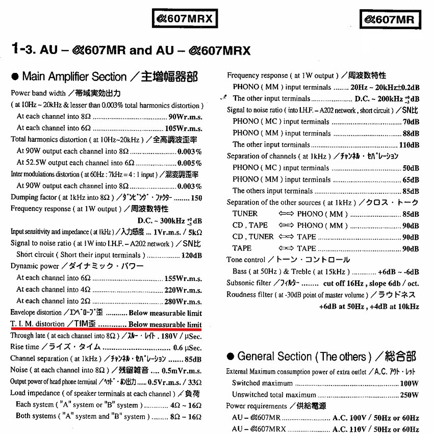

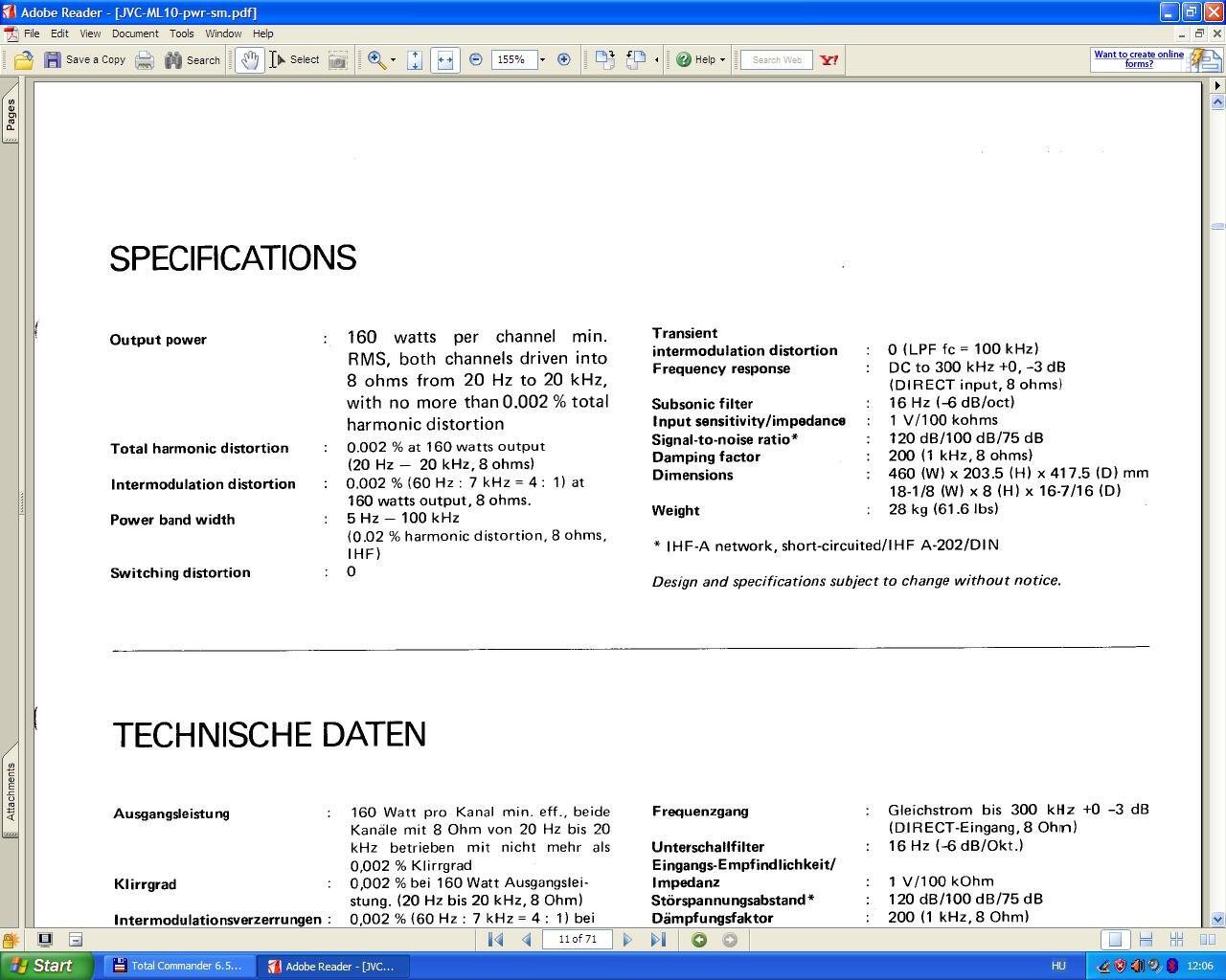

(#) tunerman válasza Ge Lee hozzászólására (») Kedd, 11:08 /
1981 - JVC M-L10 végerősítő...lehet megküzdeni a 45 évvel ezelőtti technikával
(Ott mintha két paraméter is nulla értékű lett volna:
- Kapcsolási torzítás 0
- TIM torzítás 0 (LPF fc = 100 kHz)
https://audio-database.com/VICTOR/amp/m-l10.html
A hozzászólás módosítva: Kedd, 11:09

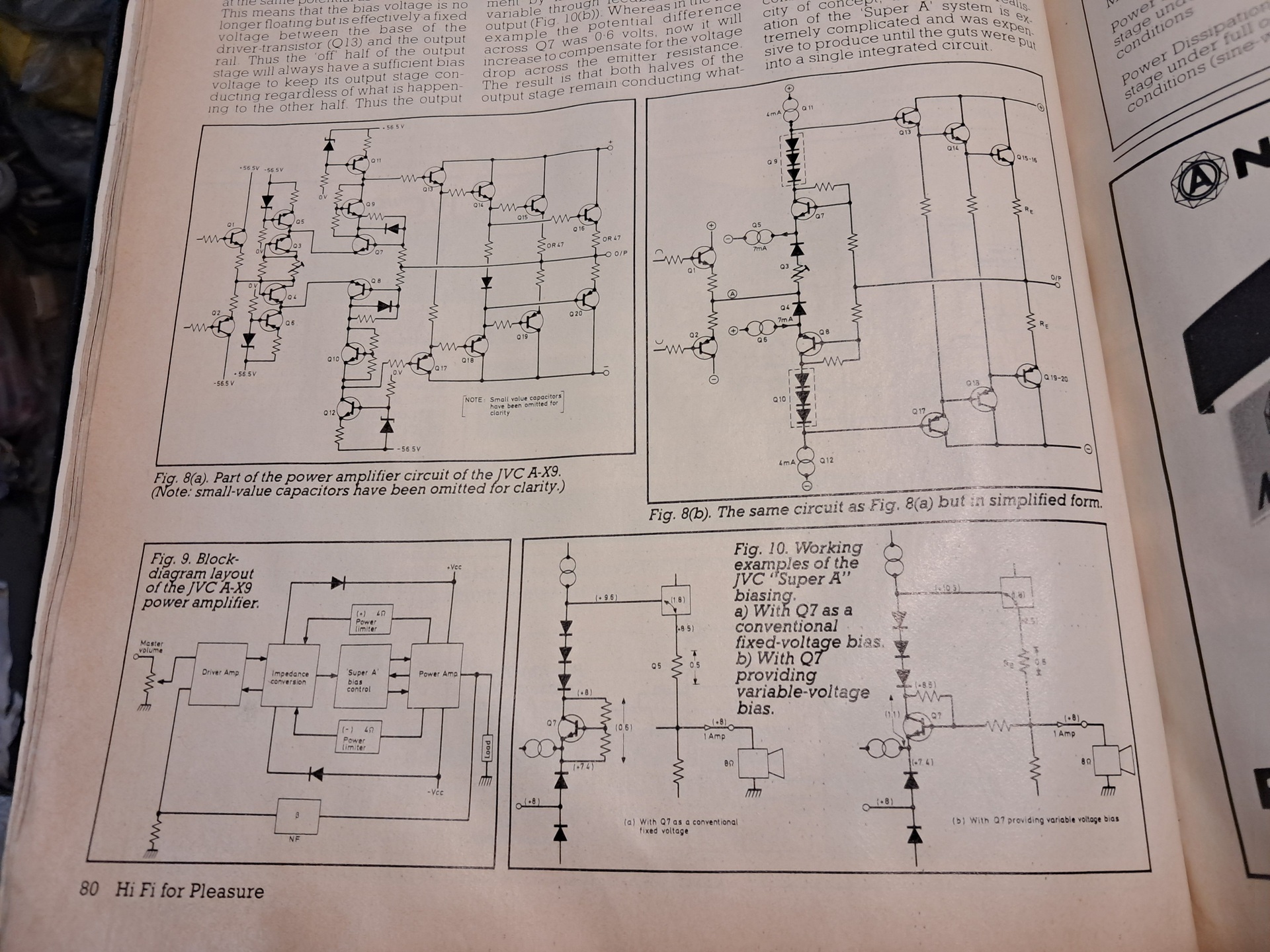

(#) compozit válasza tunerman hozzászólására (») Kedd, 11:35 /
Milyen az a Super A osztály?
(#) tunerman válasza compozit hozzászólására (») Kedd, 11:49 /
HiFi for pleasure 1980 december
(#) compozit válasza tunerman hozzászólására (») Kedd, 12:08 /
(#) Karesz 50 válasza compozit hozzászólására (») Kedd, 12:13 /
Le lehet tölteni a szervízkönyvét az Elektrotanyáról (a Sansui jobb... mindennél is ).

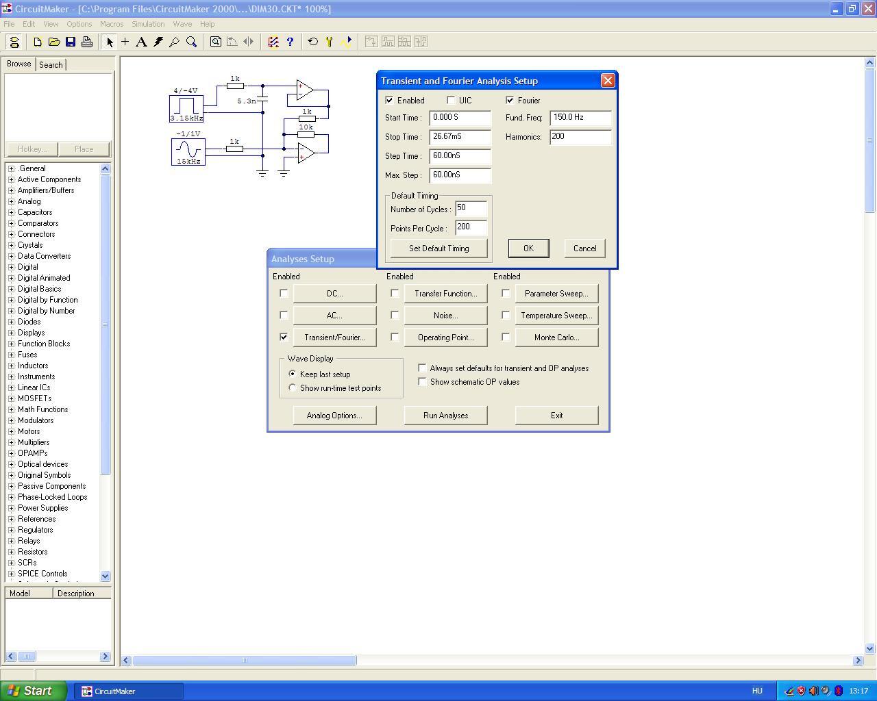

(#) compozit válasza Karesz 50 hozzászólására (») Sze, 9:29 /
Valószínű, nem mondtad meg neki, hogy mi alapján számoljon.
Az alapharmónikus, melynek a felharmónikusait számolja, az 150Hz legyen. Azért annyi, mert a 3150 és a 15000Hz-ben is meg kell lennie maradéktakanul. Ha ez 160 Hz, akkor a frekvenciapontok nem fognak pontosan a két frekvencia közös felharmónikusainak a pontjára esni és "szivárgás lép fel. Gondolom, ez azért van, mert a 150Hz-es szeletekbe valamennyi belefér, hiszen a Time step nem lehet végtelenül kicsi, mert akkor sosem végezne a szimulátor az analízissel. A 150 Hz a legnagyobb, közös, osztó. Ez a neve. Természetesen a 150 Hz lehet 75 Hz is, csak akkor kétszer annyi ideig tart az analízis. Vagy 1 Hz is...
Tehát, csinálsz egy szimulációt 150 Hz-cel, a Time step ( ha nem akar kiájulni ) akkor legyen e-7, de jobb az e-8, bár sok különbség nincsen. A 150 Hz-es szeletekből kell 200 db, ez 30 kHz-ig fog menni, bőven elég. Ebből a CM csinál egy 200 soros táblázatot. Utánna print fájlba, ezt a fájlt elküldöd AI-nak és csak annyit írsz, hogy itt van egy táblázat, a virtins.com alapján számolja ki a DIM30-at. Írja le a részletszámításokat, hogy tudd ellenőrizni. Ha minden rendben ( mert van, hogy egy-két felharmónikus kombinációt kihagy ), akkor kérd meg, hogy csináljon egy Python kódot. Ezt is átnézed, simán le tudod ellenőrizni. Ha jó, akkor ezt elteszed valahova, később csak annyit írsz AI-nak, hogy itt egy Python kód, meg egy táblázat, számold ki a DIM30-at, DIM 100-at.
A gerjesztőfrekvenciák amplitudója nem jó. Nézd meg a virtins.com oldalán, a négyszögnek az alapharmónikusának az amplitudója kell ( 4/Pi ), szóval nem teljesen jót írtál. Vagy valami ilyesmi rémlik.
A sima THD-t a CM is kiszámolja, csak nehéz megtalálni, hogy hol. Ha nem megy, akkor kérdezd meg AI-t. Nagyjából mindent tud a CM-ről, meg a TINA-ról, meg a Multisimről. Könnyű neki, egy pillanat alatt átfutja az ezer oldalas használati utasítást. Tehát, ha nem tudod hova tette a táblázatot, kérdezd meg AI-t, elmondja az elérési utat.

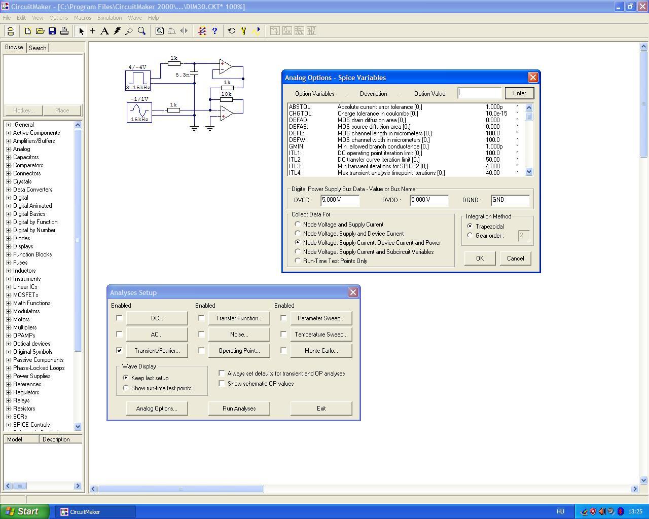

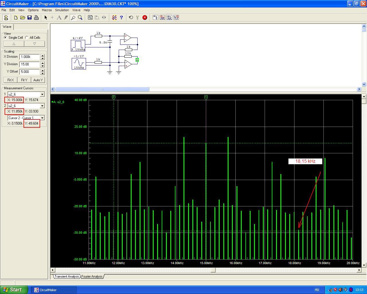

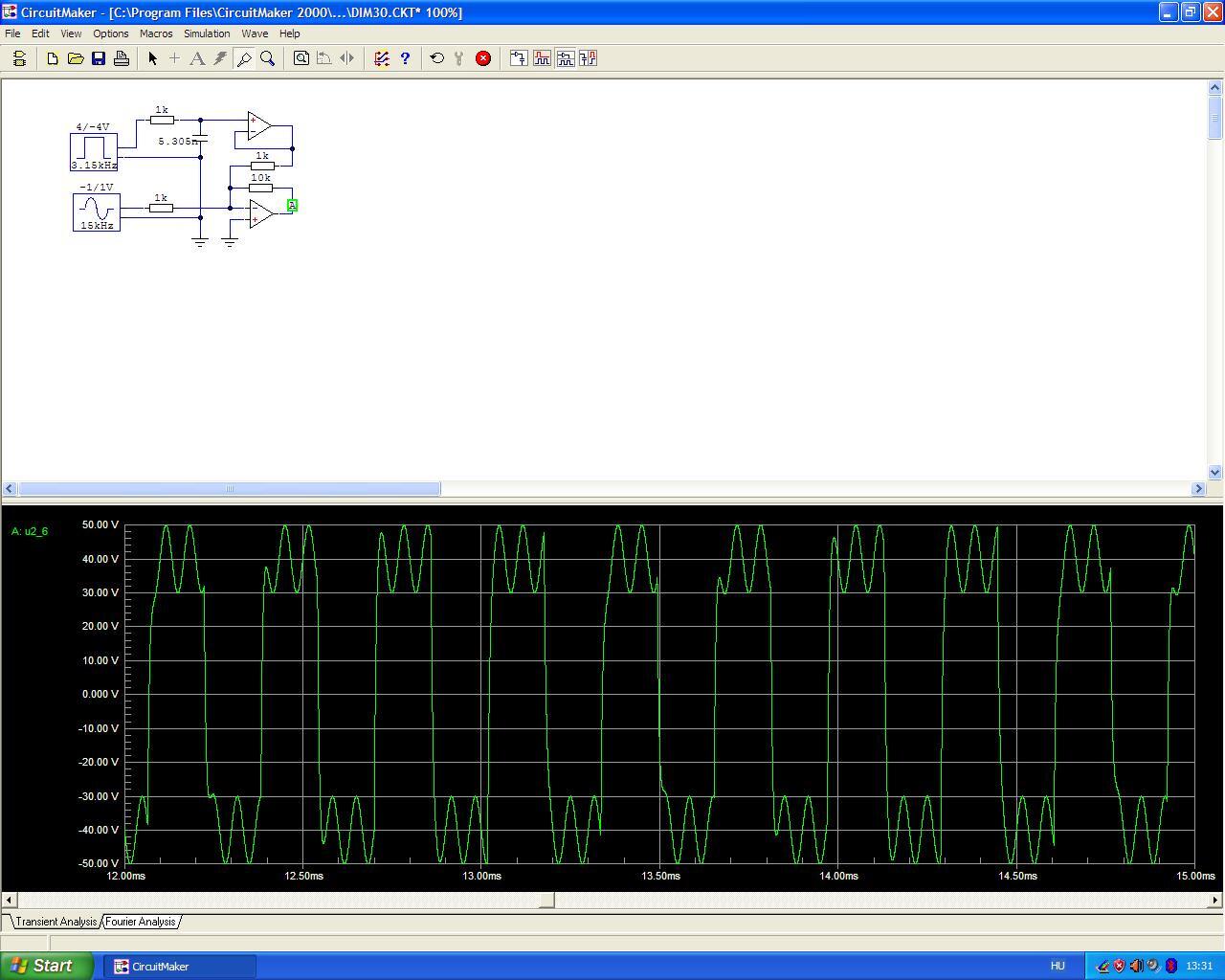

(#) Karesz 50 válasza compozit hozzászólására (») Sze, 13:53 /
A CM egyszerű kis programocska, nem nagyon tud okosságokat mondani róla AI.
Amit javasolt, hogy "trapézről" kapcsoljam át "Gear 5"-re és
"RELTOL"-t 1.000m-ről 10.00u-ra. Ezektől nem változott semmi.

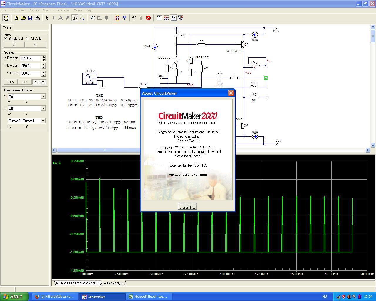

Kipróbáltam 50 és 150Hz -es alapharmonikusokkal is... ezt mutatja a Fourier (-49 dB), ennél jobb nem tud lenni.
Az alapjel 3.15 kHz-es négyszög 1 ns élmeredekséggel és ezután 30 kHz-es elsőrendű aluláteresztő. Erre modulálva 4:1 amplitúdó aránnyal a 15 kHz-es szinusz. A két jel összeadva és belemegy az ideális opampba, ami 10x-es erősítésű invertáló kapcsolás.
Mit rontottam el?

(#) compozit válasza Karesz 50 hozzászólására (») Sze, 14:23 /
Miért kell a 10-szeres opamp? Egy sem kell. Egyszerűen sorbakötöd a generátorokat. Az amplitudók nagyjából jók. A megjelenő Fourier diagramon nem az az érdekes, hogy pl. valamelyik harmónikus -49dB. Hanem az, hogy a szabványban előírt felharmónikusok a keveredéséből mekkora amplitudót mutatnak. Tehát csak egyes felharmónikusok számítanak, ezt ránézésre nem tudod megállapítani, ezért kell a táblázat. Így találod meg a táblázatot:

Nem, csak a 3150 ( vagy 3180 ) Hz-es négyszöget kell átvezetni a 30 kHz-es szűn. Vagy ha DIM 100-ról van szó, akkor 100kHz-es szűrő kell. Azért van ez, hogy ne zavarjon be a négyszögjel túlzott meredeksége.

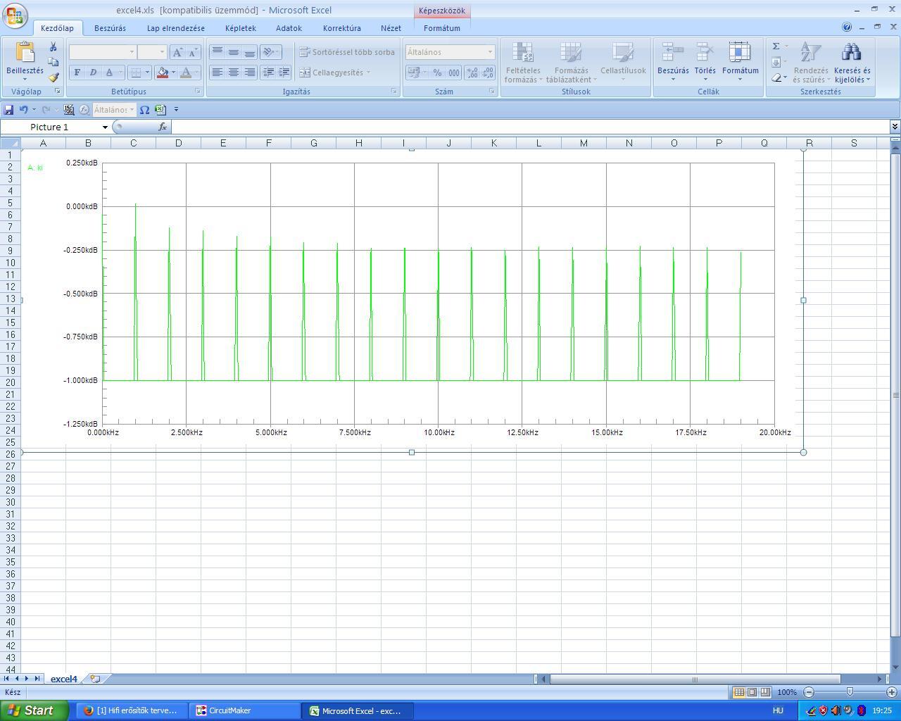

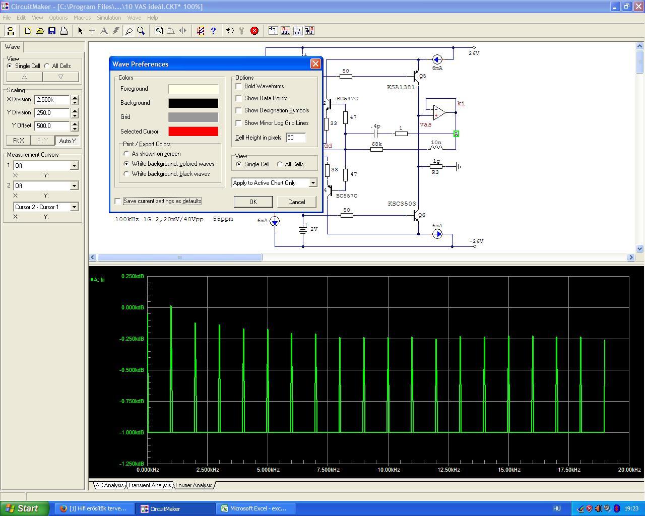

(#) Karesz 50 válasza compozit hozzászólására (») Sze, 19:37 /
Szerintem a végeredmény szempontjából mindegy, hogy van-e opamp, vagy nincs. Az erősítése is mindegy. Valamit odarajzoltam egy szimulálandó erősítő helyett. Ezen nem kell rágódni.
Hidd el, hogy nem tudja számszerűen megjeleníteni a harmonikusok értékeit... semmilyen formában. Sok időt eltöltöttem már ezzel. Nem tudja. AI-val is végigmentem már ezeken a lehetőségeken amiket leírtál/kimásoltál.
Nincs kizárva, hogy béna vagyok, de ennyire már nem lehetek.
Kimásolni ki tudom excelbe, de ott is csak egy kép jelenik meg.
A verziószám 5.60
Tudok még néhány fórumtársról akik szintén CM 2000-et használnak. Ha valamelyikőjüknek sikerült ez a számszerű táblázatos formátum jelezhetné nekünk.
(#) compozit válasza Karesz 50 hozzászólására (») Sze, 21:45 /
Ez azért nagyon furcsa. A CM ugyanazt a Spice motort használja, mint a TINA, vagy a Multisim, vagy még néhány. Ettől még lehet, hogy nem tud táblázatot csinálni. Mondtam annak idején, hogy legyél kompatibilis...
Utólag megnézve a két opampos duplajel előállító áramkört, az rendben van, de ha ideális opampokkal van lerajzolva, akkor nulla lesz a DIM. Valami kell ami nemlineáris. Persze, a nullát is meg kellene jeleníteni. Még ha nem is nulla, az a számítások pontosságától is függ.
Én is béna vagyok. AI igért egy sokkal kényelmesebb megoldást a DIM 30 kiszámolására, egy fél napot kínlódtam vele, nem megy. Adott egy szöveges fájlt, amihez nem kell ész, de működik. Elküldöd, persze a táblázattal együtt, aztán kiszámolja. Nem is értem magamat, miért akartam ennyire lusta lenni...
És ha az Excellbe kimásolt táblázatot küldöd el? Attól, hogy képformátumban van, még el tudja olvasni. Ha meg nem, akkor mond valamit, hogy mit csinálj, hogy biztosan el tudja olvasni. Itt egy szöveges fájl, hogyha elküldöd az Excell fájlt, ezt írd alá:
"Számold ki a DIM30 értéket, és készíts belőle egy letölthető dim30_eredmenyek.txt fájlt az alábbiak szerint:Adatgyűjtés: Keresd meg a táblázatban az alapjelet (No. 100, 15 kHz) és a szabványos felharmonikusokat (No. 5, 16, 37, 58, 79, 121, 142, 163, 184). Írd ki egymás mellé a sorszámukat, frekvenciájukat és az amplitúdójukat (Magnitude).Számítás:Add össze a 9 felharmonikus amplitúdójának négyzetét.Vonj belőle négyzetgyököt (ez lesz az \(U_{im\_rms}\)).Oszd el az \(U_{im\_rms}\) értéket a No. 100-as alapjel amplitúdójával, majd szorozd meg 100-zal, hogy megkapd a DIM30 %-os értékét.Kimenet: A részletes adatokat, a részeredményeket és a végeredményt írd bele egy áttekinthető, letölthető dim30_eredmenyek.txt fájlba."

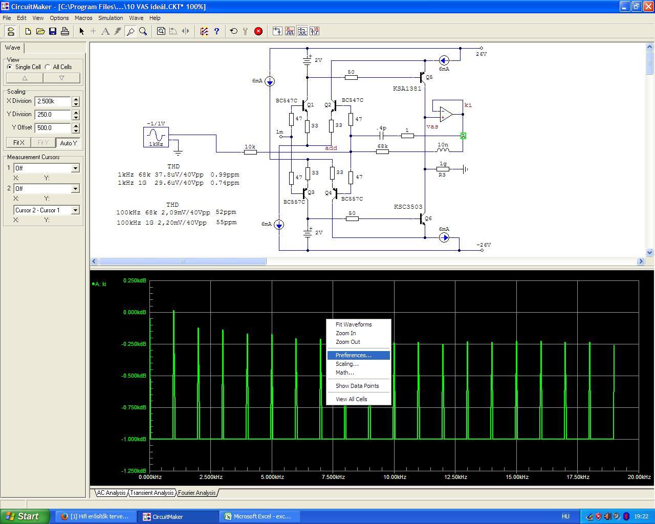

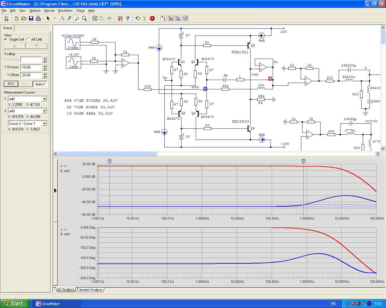

(#) Karesz 50 válasza compozit hozzászólására (») 2:34 /
Tehát alapvetően az a probléma, hogy a 15 kHz-es alapjel két szomszédos frekvenciája a
11.85 és a 18.15 kHz az intermodulációs termék. Ki tud keveredni a 3.15 és a 15 kHz-ből.
Ideális feszülséggenerátorokkal és ideális opamppal ennek nem szabadna ott lennie.
A Fourier sorban a felbontástól függően legalább -120, jobb esetben -200 dB-t kellene mutasson rá a Fourier.
Mivel legalább a 200. harmonikusig kell számoltatnom, az algoritmusnak ehhez kicsi a felbontása. Úgy képzelem, hogy számol mondjuk 10 tizedes jegyig és utána kerekít.
Mondjuk a 12.3333333333333333333-ra azt mondja, hogy 12.333333330 és a hibák így összeadódnak. Ebből kijön a végén az, hogy a nem létező 11.85 kHz nem -200 dB-en van, hanem -48 dB-en.
A felbontást csak úgy tudom növelni ha a lépésidőt "Step Time" kisebbre állítom, vagy több periódust szimuláltatok. Minél kisebb és minél több periódus, annál tovább tart a szimuláció.
De van egy szint ami alá/fölé hiába megyek, a pontosság már nem javul, (csak a szimulációs idő nő) mert nem végtelen tizedesig számol a program.
A további finomításra javasolt még két megoldást AI, de az nem működött a gyakorlatban (maradt a -48 dB).
A Fourier sort ennek ellenére megmutattam neki, de nem tudott mit kezdeni vele. Azt mondta húzzam a kurzorokat a mérendő frekvenciákra (egyenként) és adjam meg neki az értékeket dB-ben. Ennek meg így semmi értelme, plusz rengeteg időt venne igénybe.
Tehát CM-mel nem tudok DIM 30-at mérni. A MultiSim 5.xx még megvan, de nem szeretem és nem használom. Macerás és egy csomó dolgot nem tud amit a CM igen. Nem mér áramot és teljesítményt tranziens analízisben, minden egyes szimuláció lefuttatása előtt be kell állítani felesleges dolgokat amiket a CM helyből tud. Ha új csomópontot akarok vizsgálni, újra kell indítani az analízist... a CM-ben ezek egy kattintás. Nincs benne ideális opamp. Hogy csak néhány példát említsek a rengetegből. Az van amit már mondtunk néhányszor, hogy a kettőből kellene gyúrni egyet. Az LT Spice-t kellett volna alapból megtanulni amikor megjelent, de már nincs türelmem hozzá. Most, hogy be tudom paraméterezni az új Spice modelleket a CM-be, gyakorlatilag alapdolgokban ugyanazt tudja és mutatja, mint az LT Spice, vagy az MS. (Kivéve a gyevi bírót, meg a Fouriert.)
Meg tudom mutatni neked, hogy TIM-et sokféleképpen lehet szimulálni, nem csak a DIM 30-cal és azt is, hogy mit csinál a DIM 30 egy erősítővel. A folyóhoz több út vezet, meg kell találni mindegyiket és köztük a legrövidebbet is. Erről szól ez a hobby... ez a játék. A végcél, hogy milyen lesz a hangja - egy szint fölött - csak másodlagos. Az csak "le-meo-zása" a szimulációnak.

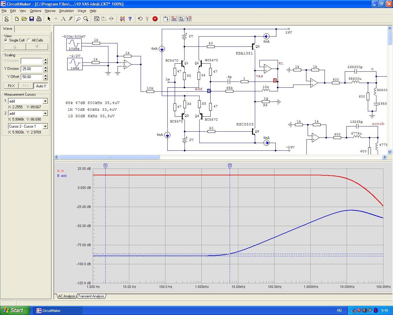

(#) Karesz 50 válasza Skori hozzászólására (») 4:36 /
„Ezeken a határokon belül maradva pedig lesz valamiféle optimuma a visszacsatolásnak, ameddig hatékonyan csökkenti a torzítást és a zajt is, de még TIM növekedés nélkül.”
Erre a hsz.-edre reagálni akartam már előbb, csak közben futottunk néhány (számomra) felesleges kört ezzel a DIM 30-cal.
Pénteken (okt. 2.-án) szimuláltam az Early-effektust. Lényege, hogy a THD arányosan csökken az erősítéssel (földelt bázisú kapcsolást szimulálva). Tehát ha a söntellenállás pl. 40 dB-lel csökkenti az erősítést, akkor a THD 3%-ról 0.03%-ra csökken.
Hétfőn mutattam néhány szimulációt annak bizonyítására, hogy az előremenő ág erősítése a frekvenciától függetlenül állandó marad akár a nyílthurkú, akár a zárthurkú, akár a hurokerősítést vizsgáljuk. Ez fontos szerintem.
Van még egy törvény, ami szerint az erősítés és a sávszélesség szorzata állandó.
Érthetőbben/számszerűen: ha mondjuk az egységerősítési frekvencia 10 MHz-re esik és a vágási meredekség a domináns pólustól indulva 20 dB/dekád, akkor:
40 dB hurokerősítésnél a DP frekvenciája 100 kHz-en van, 80 dB-nél 1 kHz-en.

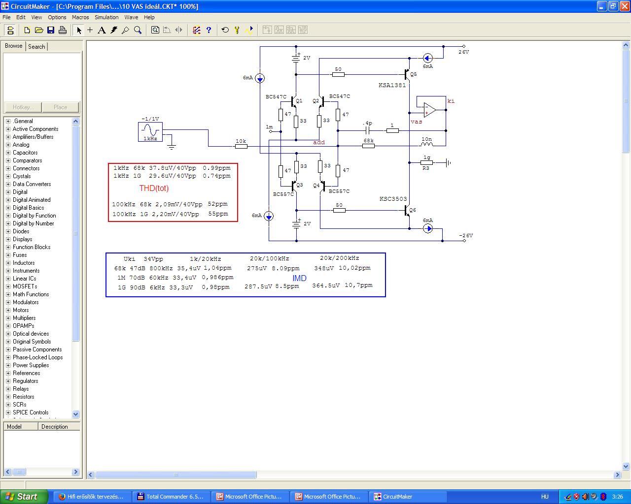

És van amikor borul minden elmélet. Ezt mutatom most.
- Az egységerősítési frekvencia 10 MHz
- A hurokerősítés kisfrekvencián:
ha a söntellenállás végtelen (nincs), akkor 90 dB
ha a söntellenállás 68k, akkor 47 dB
- Kisfrekvencián a THD-nak ~ százszor nagyobbnak kellene lennie a második esetben.
De az Early-effektus miatt gyakorlatilag nem változik. 1 kHz-alatt egy hangyányival kisebb a nagyobb vcs. tényező mellett (TIM = 0.98/1.04 ppm) és 10.7/10.02 ppm 100 kHz környékén.
Nincs optimuma a visszacsatolásnak. Ez is érdekes... nem?
