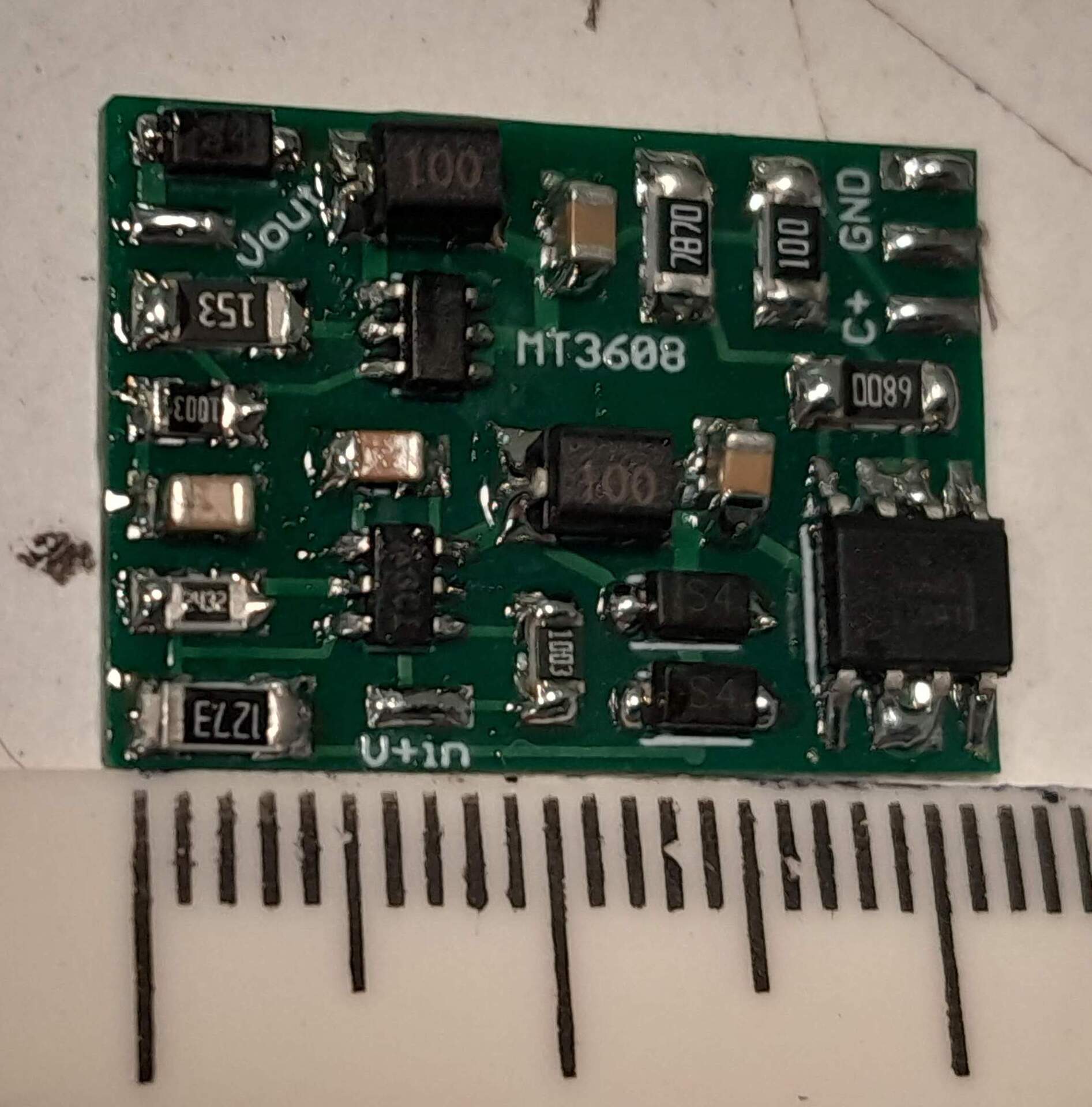

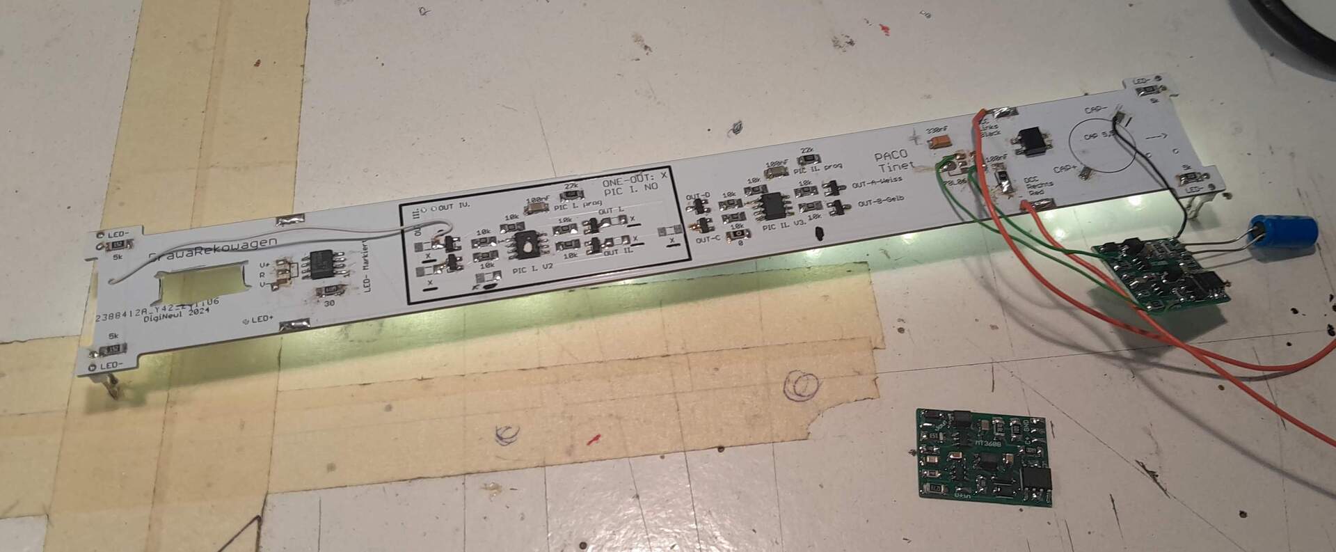

(#) diginewl válasza diginewl hozzászólására (») 15:57 / 1
Végre valamit mutassak is, ne csak kérdezzek.
Elkészült... 20 alkatrész egy lapon Nem sok idő összerakni, inkább mire összepöttyögeti az ember hozzá az összetevőket az asztalra... az tovább tart. Meg az a kettő pici 6 lábú.....
Hozza a rá jellemző tulajdonságokat: abszolút nem melegszik, 22V DCC sínfeszültségig működik (25V-t is elviseli). Tudom, az AP3211 max 20V-ot visel el, de van ott még egy diódahíd, ami csökkenti a DCC sínfeszültséget kb 1,4V-al, valamint 25V DC-n is szépen üzemelt, kipróbáltam.
Kb 100-110mA a kezdeti áramfelvétele (kb 5-6 másodperc után már pufferel). Ha kicsit ráérősebb lehet a töltés kb 10 másodperc, az első bekapcsolástól, akkor már megelégszik 60mA indulás áramigénnyel is.
Világítás igénytől függően, 15-20 másodpercig adja a folyamatos fényt azaz a beállított 4,6V-ot. Ez a 2,7V-os1F-os kondi, egy 220µF 16V-os kondenzátor méretnek felel meg - azaz vagonokban szépen elrejthető.
Dilemma, mert sok meló összerakni (összegben nem sok, mert kb. 400Ft+nyák az ára), viszont biztos a világítás, folyamatos fényerőn.
3 féle DC-DC konverter egy lapon, erre is csak én voltam képes, de másképp nem tudtam megoldani a magam szintjén...
Az AP3211 beállít egy 4,9-5V-os egyenáramot, a bejövő változó feszültségből.
A 2,7V-os töltőfeszültséget, csak ezzel az LM317LDR2G-vel tudtam egyszerűen előállítani az 5V-ból. s-Dióda után már csak 4,7V a kimeneti feszültség a panelról, ha van betáp.
Az MT3608 pedig a 2,7V-os kondiból 4,65V-ot tol ki a kimeneten, ha nincs betáp.
Ezt a pici feszültség ingadozást nem/alig lehet észrevenni a LED-ek fényén. Tudom lehetne az MT3608-at ki/be kapcsolgatni, de az plusz 3 alkatrész (tranyó+2ellenállás) valamint van egy látenciája amíg beindul az IC, egy picit lemegy a fény. Ha magasabb a kimenőfesz akkor meg az ic állandóan a kondiból szed ki töltést, így az nem tud teljesen feltöltődni, ezért van kb 0,05V-al lejjebb véve a kimeneti feszültség.
Köszönöm az itteni segítségeket!!!
