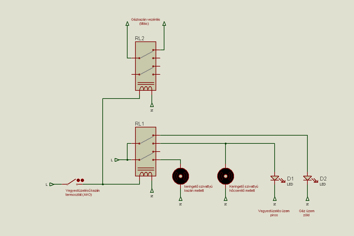

(#) Bakman válasza Tomi111 hozzászólására (») Okt 19, 2026 /
Köszönjük a segítséget, a P10-es paraméter 2-re átírása megoldotta a problémát.
Igen, valóban 0 beállításon volt, de így is elkezdett fűteni a pontok zárásával, miközben a használati utasításban ilyen nincs említve. P10 paramétert 2-re állítva, ha a pontok rövidre vannak zárva, akkor a kazán a távirányító (gyári termosztát) parancsait veszi figyelembe. Ha a pontok nincsenek összezárva, akkor a fűtés kikapcsol, mindegy, mit érzékel a gyári termosztát.
(#) Tomi111 válasza Bakman hozzászólására (») Okt 19, 2026 /
Örülök, hogy sikerült! Így nem kell gányolni. Gondolom egy csőtermosztát nyitó érintkezőjével vezérled a vegyes tüzelésű kazánnál.
Nem csőtermosztát hanem AKO D14123 (hűtés üzemmódban). D1 és D2 természetesen nem egyszerű LED-ek, hanem 230 VAC-ra méretezett gyári visszajelzők (Bővebben: Link), csak így kevesebb helyet foglal a kapcsolási rajzon, mint egy "lámpa".
Egy apróság: nem kellett újraindítani a kazánt, azonnal figyelembe vette az új beállítást.
(#) Tomi111 válasza Bakman hozzászólására (») Okt 20, 2026 /
Profi megoldás!! Hirtelen nem gondoltam, hogy szivattyú(ka)t is kell indítani. Na meg egy AKOxxx jóval pontosabb, mint egy csőtermosztát!
