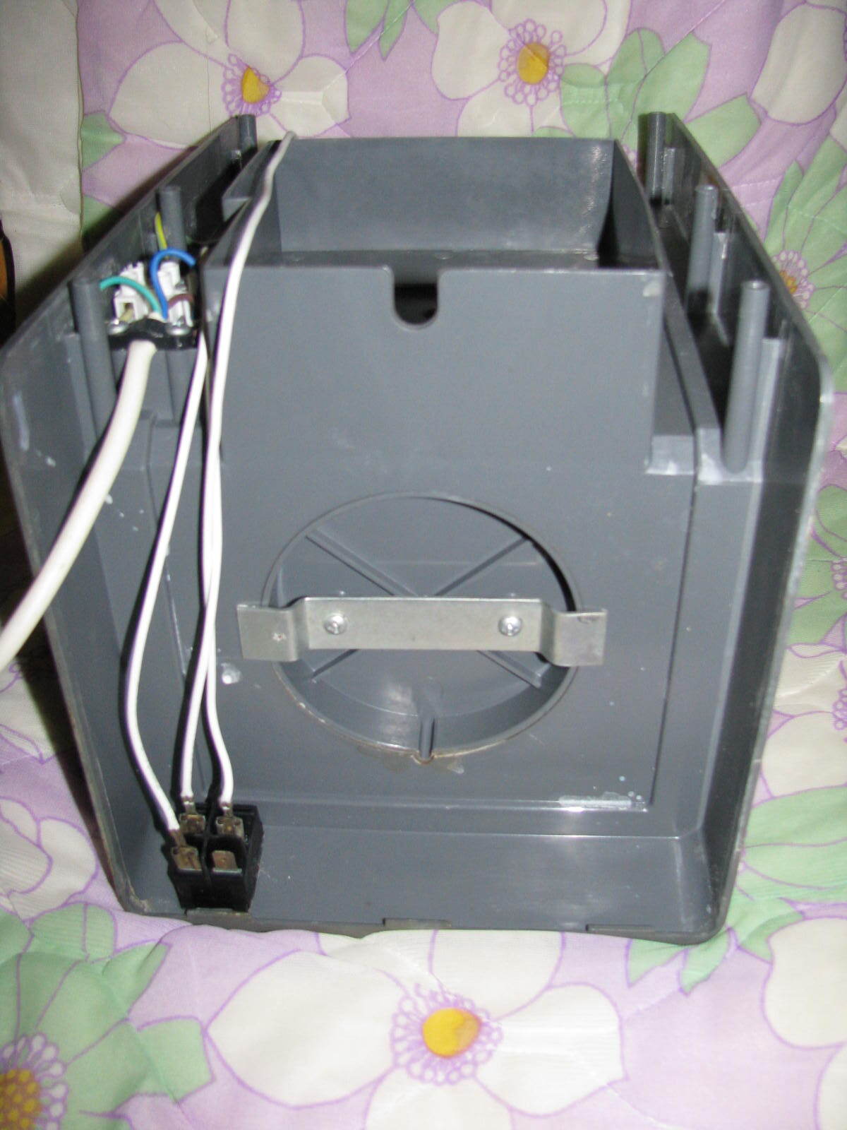

Hibaáram keresése
Örököltem egy Szarvasi SZV 612/3 tip. kávéfőzőt. Működik, remek kávét főz, de Fi-relén keresztül bekapcsolva a FI- relét azonnal lecsapja. Megmértem minden elemet (hőkorlátozó, olvadó hőbiztosíték, kapcsoló), de mindegyik ellenállása a kazántesthez képest végtelen. A vezetékek teljesen épek. Tehát ezeken nem folyik hibaáram. Mindent szétkötöttem, csak önmagát a fűtőtestet kezdtem ellenőrizni. A fűtőtest belső ellenállása 71,6 ohm. A fűtőtest kivezetéseinek az ellenállása a kazántesthez képest 1,846 Mohm, illetve 1,850 Mohm. Ezek az értékek nem indokolják a 30 mA-es FI-relé bontását. Kérlek, segítsetek ötlettel, tanáccsal, hol lehet a hiba? Mert rajtam kifogott! Előre is köszi!

(#) tibistor válasza Hutty hozzászólására (») Okt 1, 2026 /
Nekem is ez az érzésem, mivel nem ismerem a készülék "előéletét". A kapcsolóról mellékelek egy képet. Biztos, hogy csak az egyik szálat szakítja meg. Még egy furcsaságot vettem észre. A kék színű vezetéket szakítja meg a kapcsoló. Bár ennek látszólagos a jelentősége, mive a dugót így is bedughatod, meg úgy is. De én alapból úgy szereltem volna, hogy a fekete menjen a kapcsolóhoz.
Összegzés: én úgy itélem meg, hogy a fűtőtestben van az átvezetés a test felé, de ennek mértéke függ a hőmérséklettől. Így ez a készülék csak a kazán cseréjével volna javítható.
