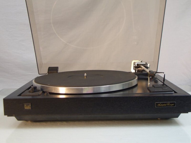

A Pioneer PL-200 annak idején egész jó hírű volt, talán még van is belőle elfogadható állapotú példány. A fő előnye a "szokásos" korabeli alap-hifi lemezjátszókhoz képest, hogy van külön rugós felfüggesztése, ezáltal környezeti zajokra, akusztikus visszahatásra kevésbé érzékeny. Van szíjhajtású változata PL-100 néven, az is hasonló felépítésű. Az Akai-k többnyire merev vázasak, annak hátrányaival együtt. Az itthon gyakoribb AP-Q310 típusnak a DD motoráramköre elvileg hajlamos úgy meghibásodni, hogy időnként bezuhan a fordulatszáma, és erre még sehol nem olvastam valódi megoldást, mindenki csak találgat. Kockázatosabb választás szerintem. Hitachiból a HT-324 volt itthon importálva anno, elvileg nem rossz hangú gép. De nincs vele személyes tapasztalatom. Helyette viszont figyelmedbe ajánlom még a Dual készülékeket. Elég megbízhatóak és a hangzásuk is rendben van. Az olyan típusaikat viszont hanyagolnám, amiben nem a szokványos, kétcsavaros rögzítésű hangszedő van - azt ma már nehéz pótolni. Általában véve: használt vásárláskor épp, hogy nem foglalkoznék sokat a hangszedő, vagy pláne a tű állapotával. Sőt, akár direkt a bevallottan tűhibás, de ezért olcsóbban megvehető darabot választanám - majd vennék bele egy új tűt, esetleg komplett hangszedőt. Miért? Mert a mai körülmények közt, hazai (és egyre inkább bármilyen) használt piacon nem nagyon lehet megbízni az olyan kijelentésekben, hogy valami felújított / hibátlan. Inkább számold bele a végösszegbe, hogy úgyis venned kell egy új hangszedőt rá. Másik: lehetőleg személyes átvétellel. Sokkal könnyebb tönkretenni, összetörni egy gondatlan csomagolásban postázással, mint mondjuk egy erősítőt. A hozzászólás módosítva: Okt 14, 2026
