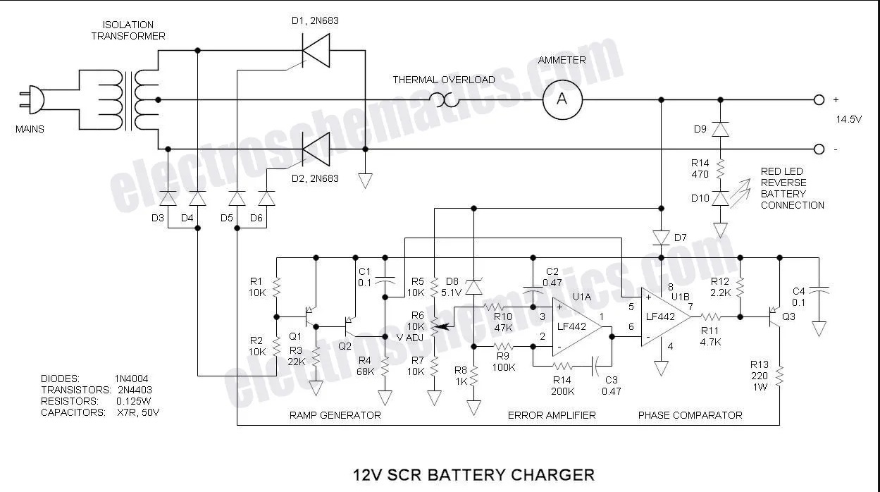

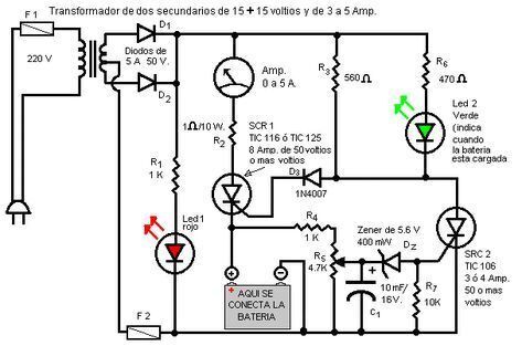

töltő-életben tartó áramkör
Sok évvel ezelőtt már elképzelt Proli007 egy áramkört, ami képes bizonyos mértékben tölteni, és folyamatosan "életben tartani" egy akkumulátort.
Nekem nincs a fiókomban mutatós magnó kivezérlésjelző, és egyéb analóg műszer vásárlásától is elriaszt azok ára, ezért felmerült opcióként egy olcsó digitális kijelző használata. Ehhez ki kellett egészíteni az eredeti kapcsolást, amivel megoldódott átkapcsolható módon az áram és a feszültség mérése is.
A módosított kapcsolást mellékeltem és rajzoltam hozzá egy paneltervet is. Ez utóbbi még csak tanulmányterv, de már megmutatható szinten van.
Nincs még kipróbálva, de elképzelésem szerint nagyon hosszú ideig szinten lehet tartani vele egy ritkán használt akkumulátort, különösebb közreműködés nélkül is.

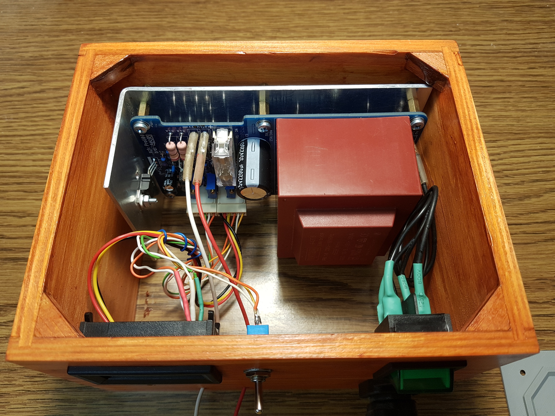

(#) Alkotó válasza Alkotó hozzászólására (») Máj 8, 2026 / 3
Megérkezett többek között a trafó, ami kicsit nagyobb méretű mint amire számítottam (30W-os). A gyártó gondolt a trafó tömegére, ezért a lábain kívül külön rögzítő csavarokkal is lehet növeli a stabilitását. Ez is felkerült a panelre, ami magával hozott apróbb változásokat.
(#) Alkotó válasza Alkotó hozzászólására (») Máj 21, 2026 / 2
Összeraktam, de még a hűtés csak ideiglenes, mert az tesztelni tervezem. A képen lévő bordával gyakorlatilag egyáltalán nem melegszik, éppen csak érezni egy parányi hőmérséklet növekedést. Most a borda ezzel a kis aksival, amit kb. 20 perc alatt töltött fel, alig éri el a kb.30°C-t (16°C a műhelyben).
Pontosan úgy működik ahogy azt Proli007 ígéri.
A digitális kijelzővel való kiegészítés is tökéletesen funkcionál. Átkapcsolható, hogy a töltőfeszültséget, vagy a töltőáramot mutassa. Az árammérés is trimerrel kalibrálható.

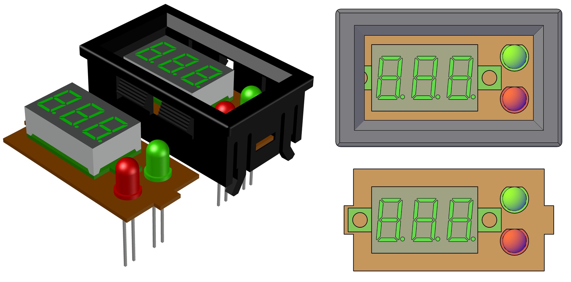

(#) Alkotó válasza Alkotó hozzászólására (») Máj 27, 2026 / 2
Vásároltam két további mérőegységet is, amiknek nincs a beépítést segítő, csinos burkolata és még kisebbek is a számjegyek, csak 0,36"-osak (10 mm alatt egy kicsivel).
A 3 digites képes a legkisebb értékeket is megjeleníteni, de ebben a tartományban nem pontos. 70 mA-t mutat, amikor valójában 110 mA áramnak megfelelő feszültséget kap. De legalább nem nullákat látok. A 4 digites teljesen azonos a korábbi teszt2-vel, 300 mV alatt nullákat mutat.
Az első képen az eredetileg neki szánt mérőegységet és a két most vásároltat is látjuk, az arányok mutatják a méretkülönbséget. A második képen egy plexit tettem a számjegyek elé, ami sokat javít a láthatóságon.

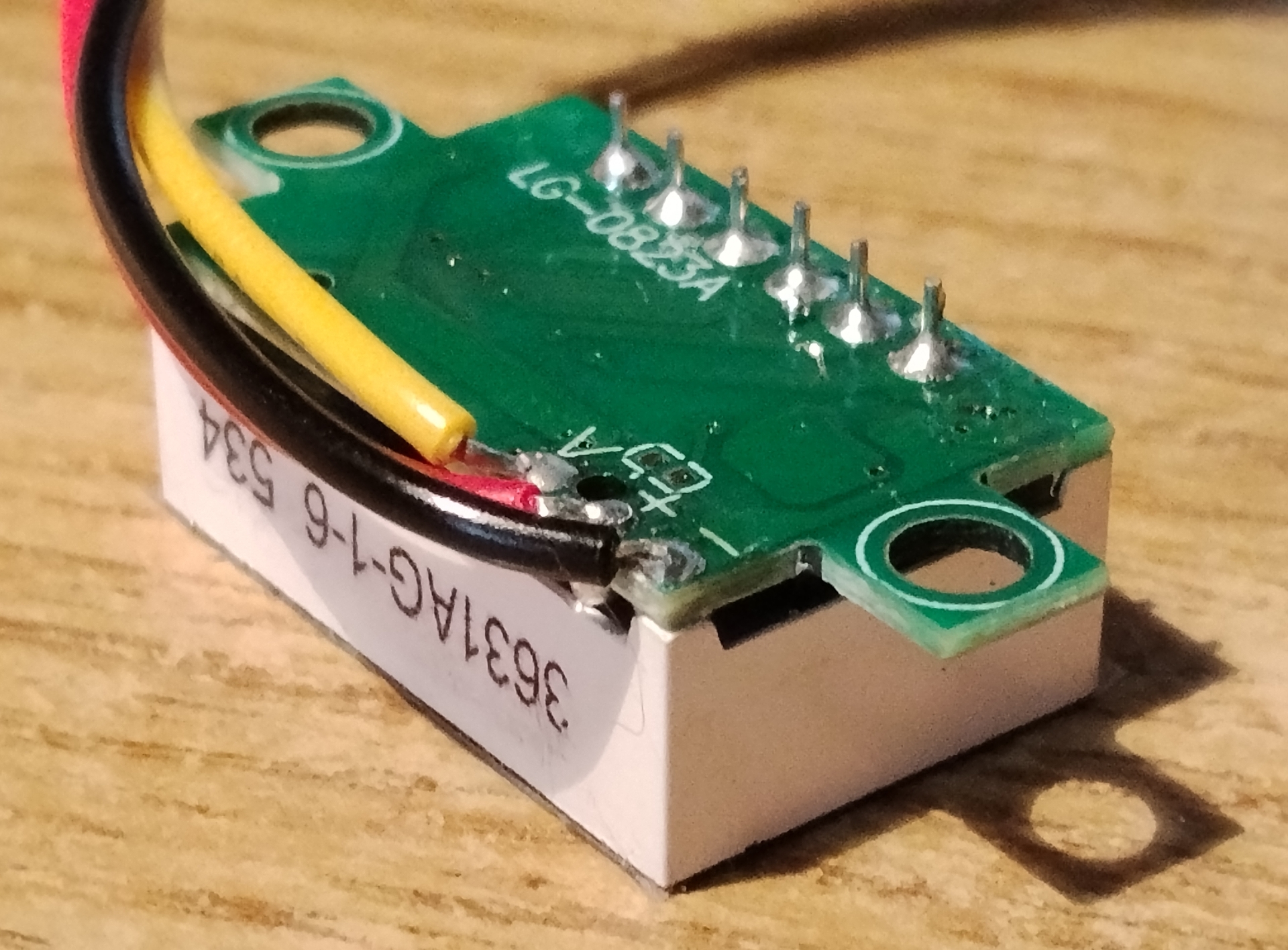

(#) Alkotó válasza Alkotó hozzászólására (») Máj 31, 2026 /
Mérlegelendő lehetőségként felmerült bennem, hogy a nagyobb méretű számjegyeket tartalmazó burokba tenném be a kisebbet (mert ez a kis értékeket is meg tudja jeleníteni), és mellé a LED-eket is. Ezek ott elférnek, így kényelmesebb lenne a dobozba szerelés. Fő vonalaiban lerajzoltam.
Kérdezem, lehet ennek olyan buktatója, ami most elkerüli a figyelmem?
Más. A mérőegységben lévő kijelző típusa jól olvasható. Ez alapján az adatlapját megnézve, 12 lába kellene legyen, de ezzel szemben csak 6 db van neki (és ezzel is jól működik). Van itt valamilyen csel? (Lefotóztam a mérőegységet, amin látszik kijelző típus, és a lábak is.) A típusban egyébként van még egy "-1-6" részlet, de erről nem találtam információt.

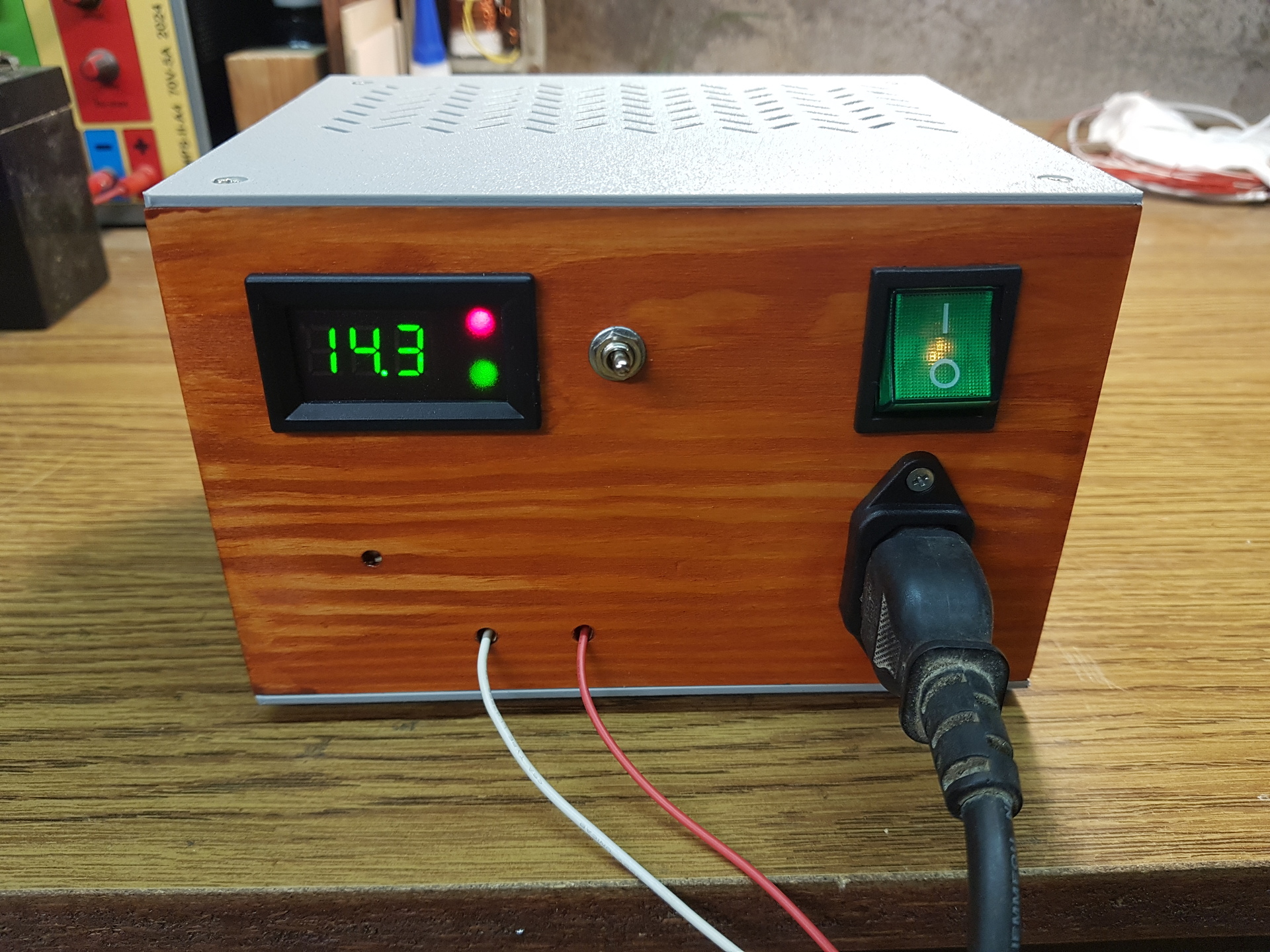

(#) Alkotó válasza Alkotó hozzászólására (») Jún 3, 2026 / 9
Készítettem a házba illeszkedő betétet (többet is ha már kézben volt), majd kialakítottam benne a lyukakat és üregeket. Egyenlőre jól működik, tetszetős a megjelenés, és kényelmes dobozolásra számítok.
A piros LED-re még húznom kell valamilyen burkoló csövet, mert oldalirányban is jelentős a fénye.
A fotók nem adják vissza a valós látványt, de bemutatják a konstrukciót.

(#) Alkotó válasza Alkotó hozzászólására (») Jún 4, 2026 / 3
A műszert kalibráltam külön-külön feszültségre és áramra is. Ezeknek az értékeknek, illetve a kijelzés pontosságának semmire nincs hatása, csak információként szolgálnak, de mégis jobb érzés ha a valóságot mutatják.
A LED-eket burkoltam, és a piros LED fényerejét lecsökkentettem. Most tovább törhetem a fejem, milyen kifogással tologathatom a dobozolás kérdését.

(#) Alkotó válasza Alkotó hozzászólására (») Jún 8, 2026 / 1
Elképzeltem egy dobozolási megoldást.
Lerajzoltam.
Terv szerint megcsináltam az alumínium lemezt, ami részben tartja a panelt, és hűti a stabilizátort (kipróbáltam, elegendő ennyi hűtés).
Nagyjából összeraktam egy nyers dobozt, ekkor még ragasztás nélkül, amibe belepróbáltam az áramkört.
Kilyukasztottam ahol kell, megragasztottam és megcsiszoltam egy kicsit a dobozt. Most már akár össze is lehetne rakni, de még ki kell találnom valamilyen alsó-felső lapot, amin bizonyos mértékig át tud járni a levegő -nem kell nagy huzat-. Illetve még az sem dőlt el, miként jön ki a töltővezeték-pár a dobozból (simán kidugom egy lyukon, vagy esetleg kitalálok valamilyen csatlakozót).

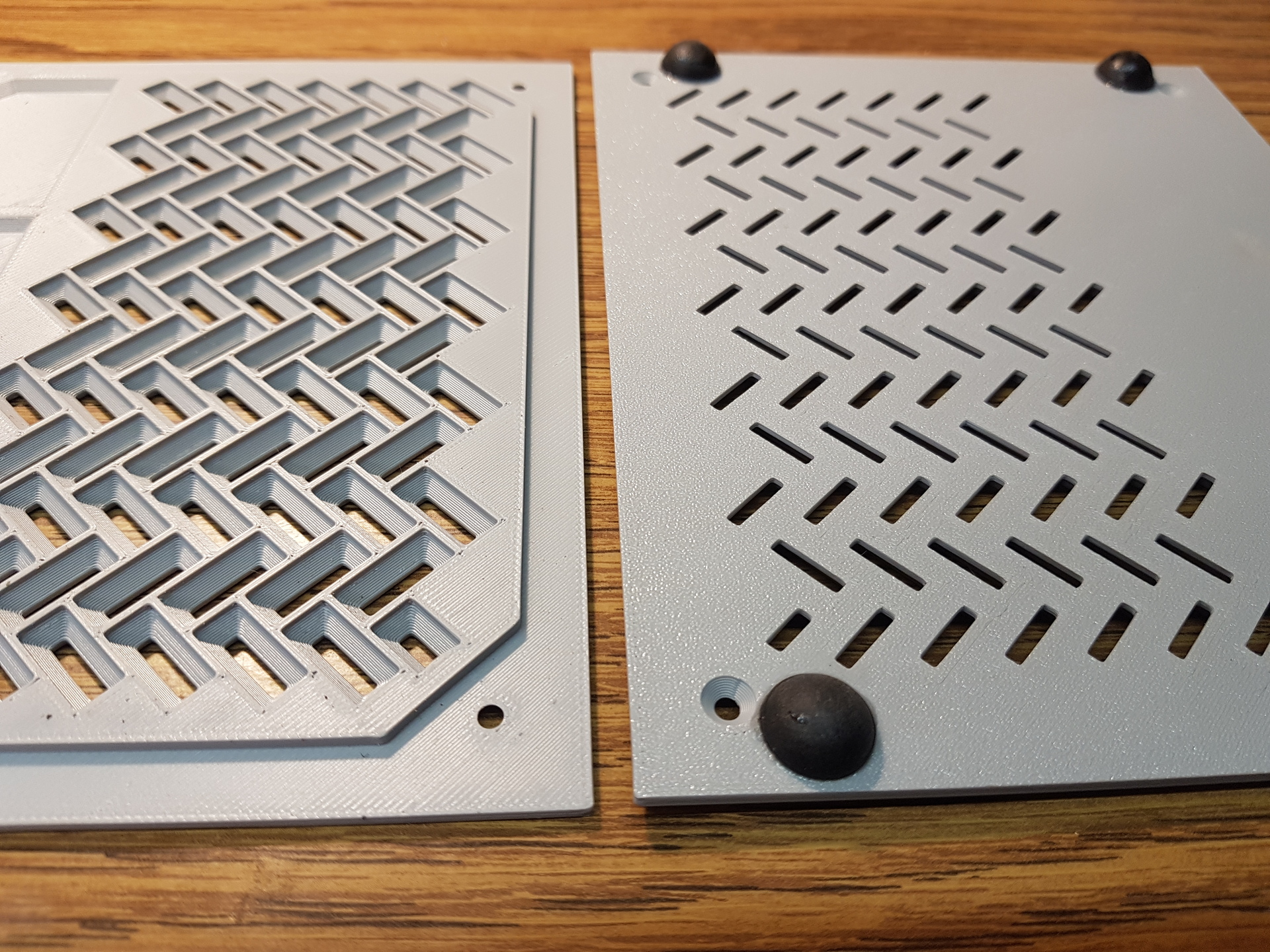

(#) Alkotó válasza Alkotó hozzászólására (») Jún 21, 2026 / 4
Bekerült a dobozba. Rajzoltam hozzá fenék és fedőlapot, amit egy fórumtárs anyagba öntött (nyomtatott). Mondhatnám hogy készen van, de még az akkumulátorhoz menő vezetékek csatlakozása nincs véglegesre kitalálva (most csak kilóg a dobozból), és van még egy nyomógomb is a panelen (ez pontosan az előlapon lévő lyuk mögött van), Amit majd egy akármilyen rudacskával (hurkapálca) lehet megnyomni. Ehhez egy olyan csatlakozó idomra lesz szükség, ami részben rámegy a mikrokapcsolóra, illetve a hurkapálcára is, így azok csatlakozását megoldja.
Erre nyomógombra akkor lenne szükség, ha a töltő nem indulna el automatikusan az akkumulátor csatlakoztatásakor, de erre még egyszer sem volt példa. A panel csatlakozóin ki van vezetve ez a kapcsoló, ami lehetőséget teremtene egy külső nyomógombot használni (vettem is egy csinosat), de mivel még sosem kellett, így gondoltam a panelen lévő "kivezetésére".
