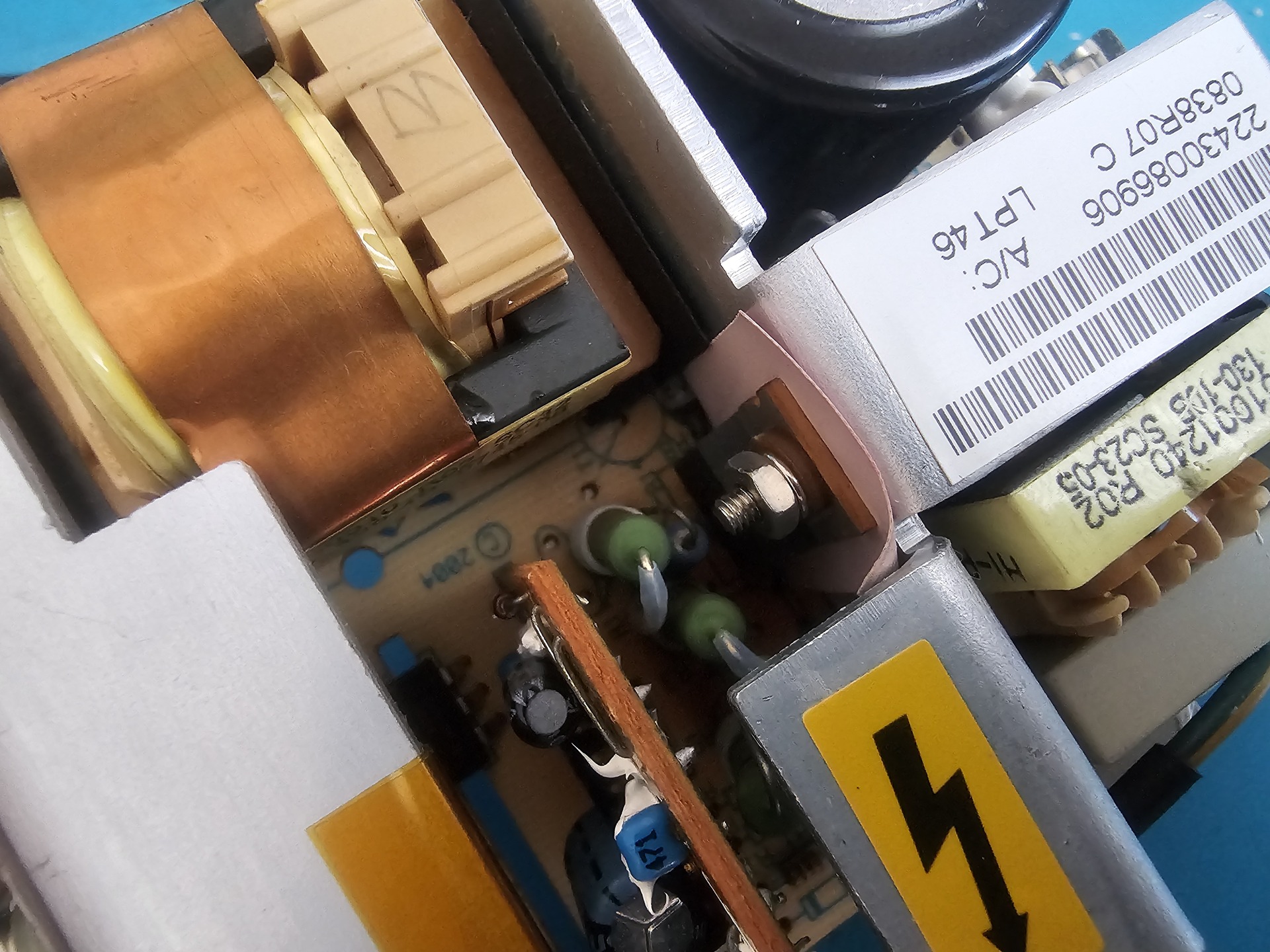

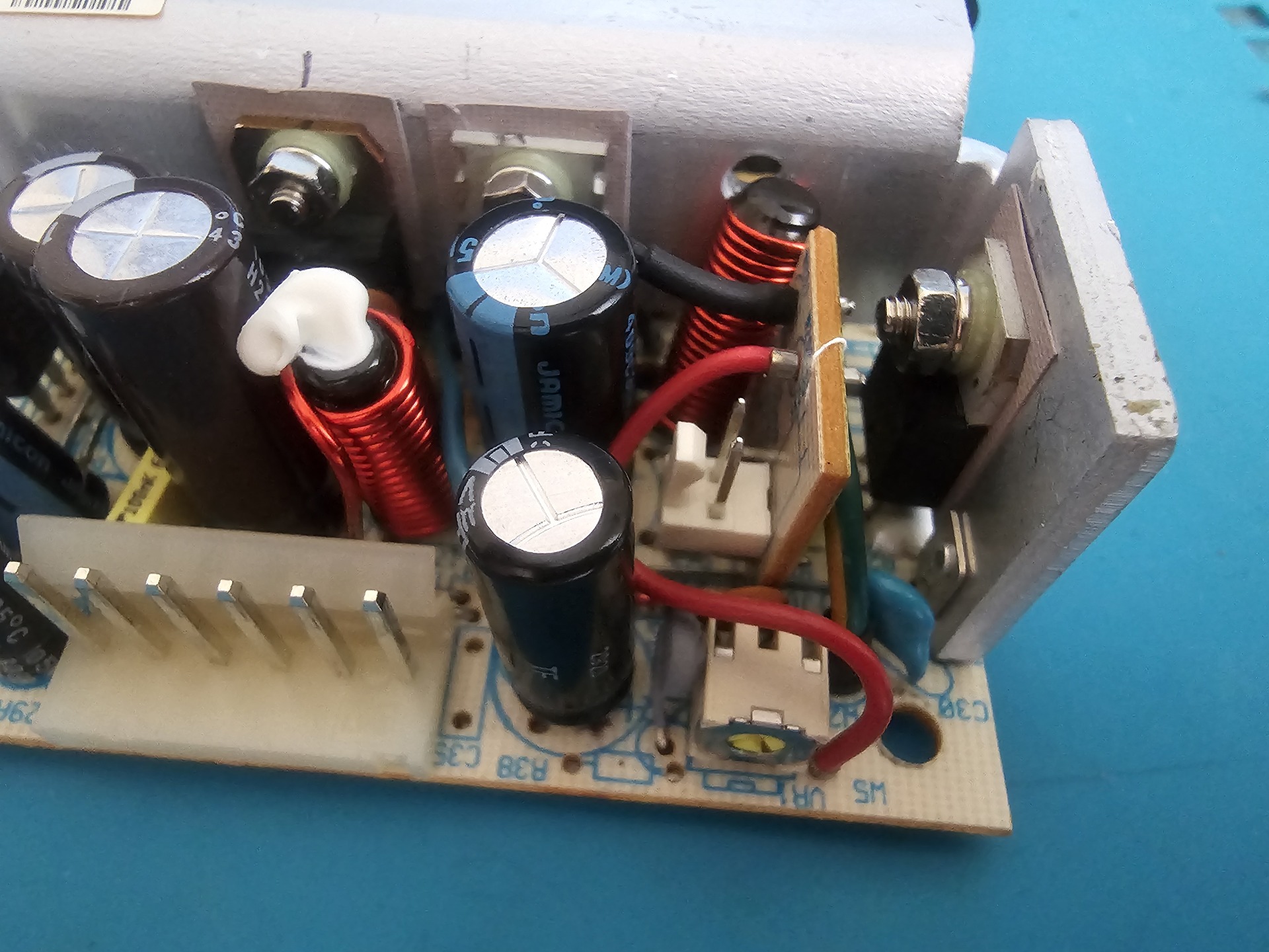

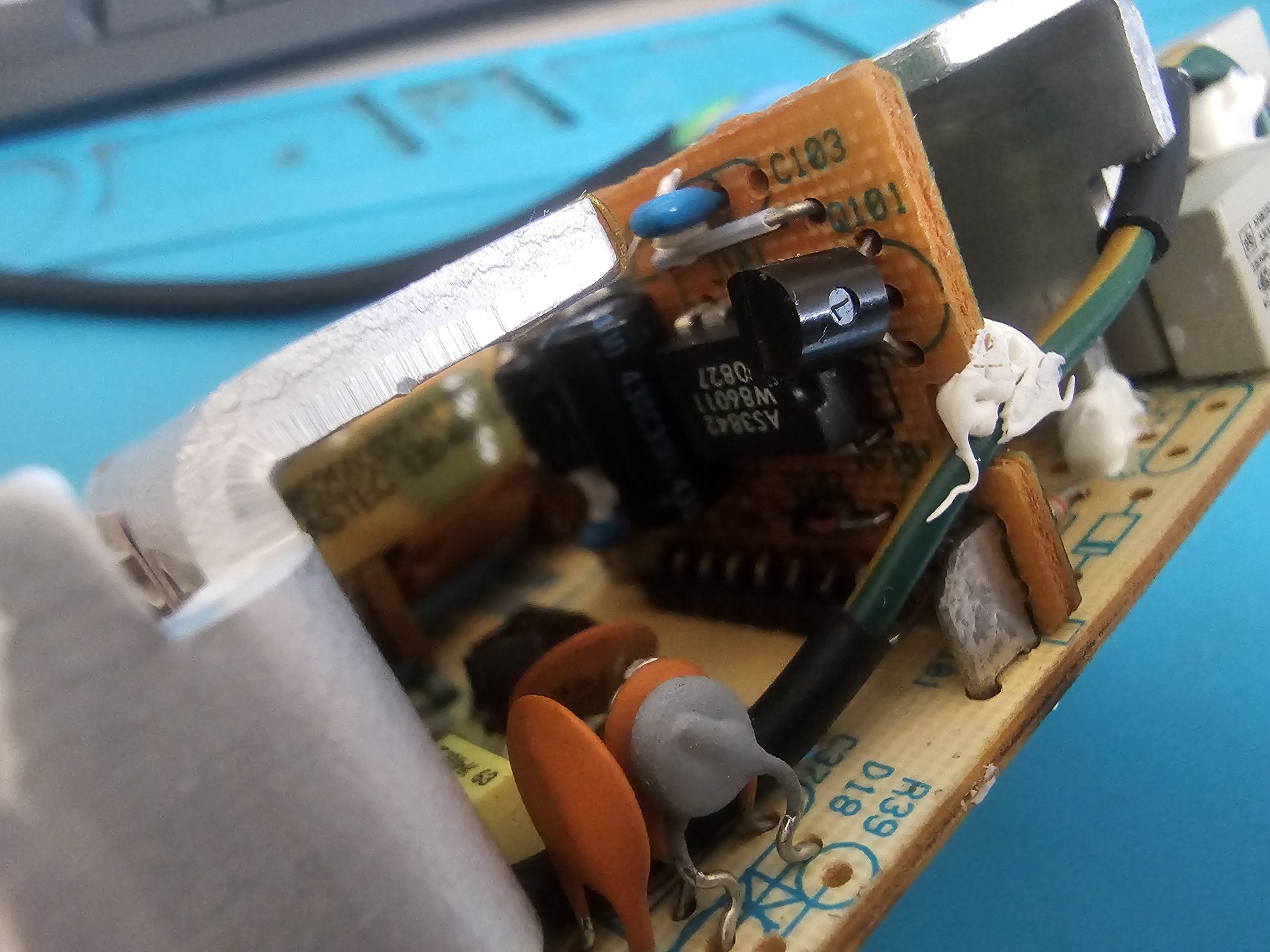

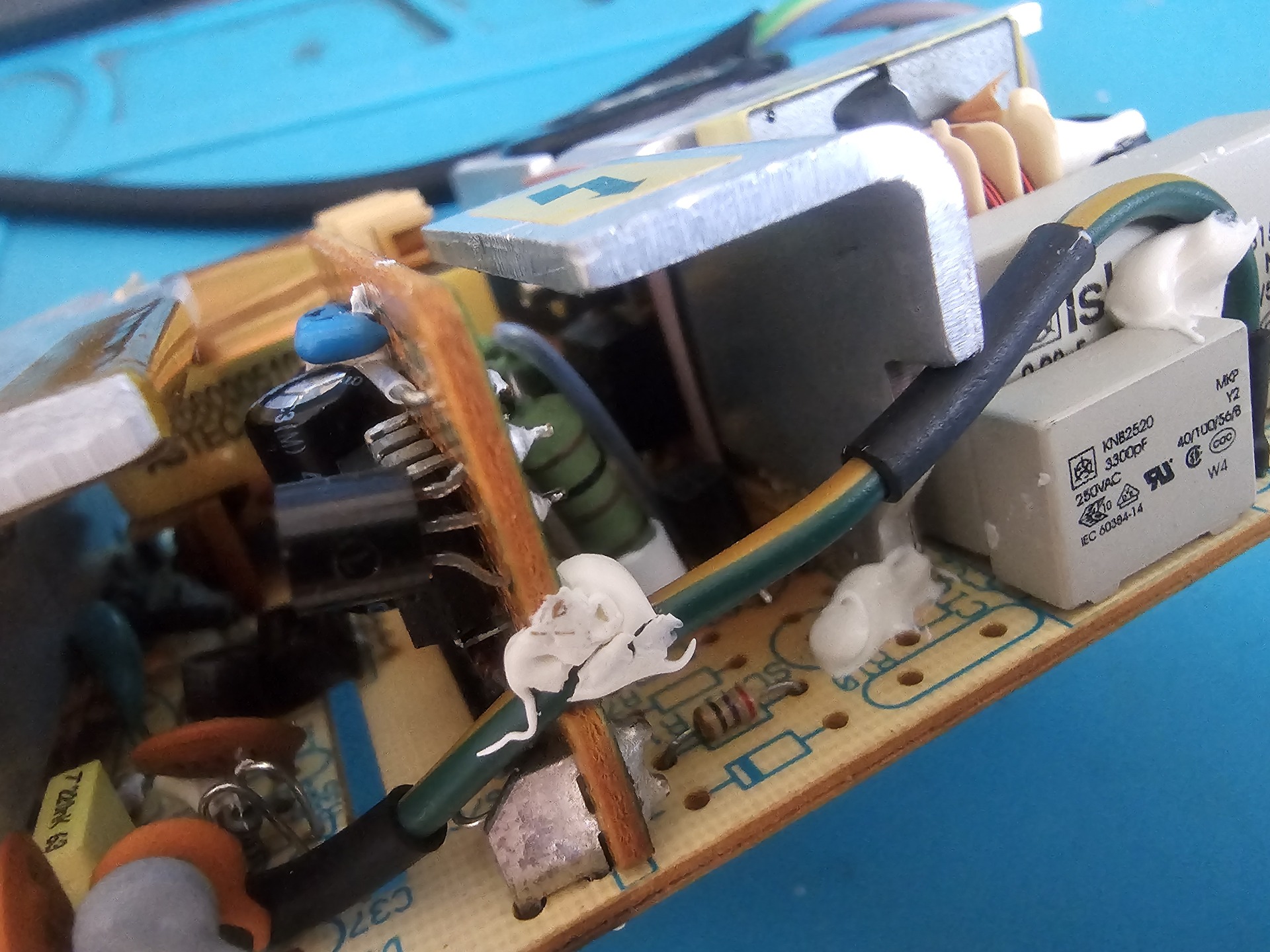

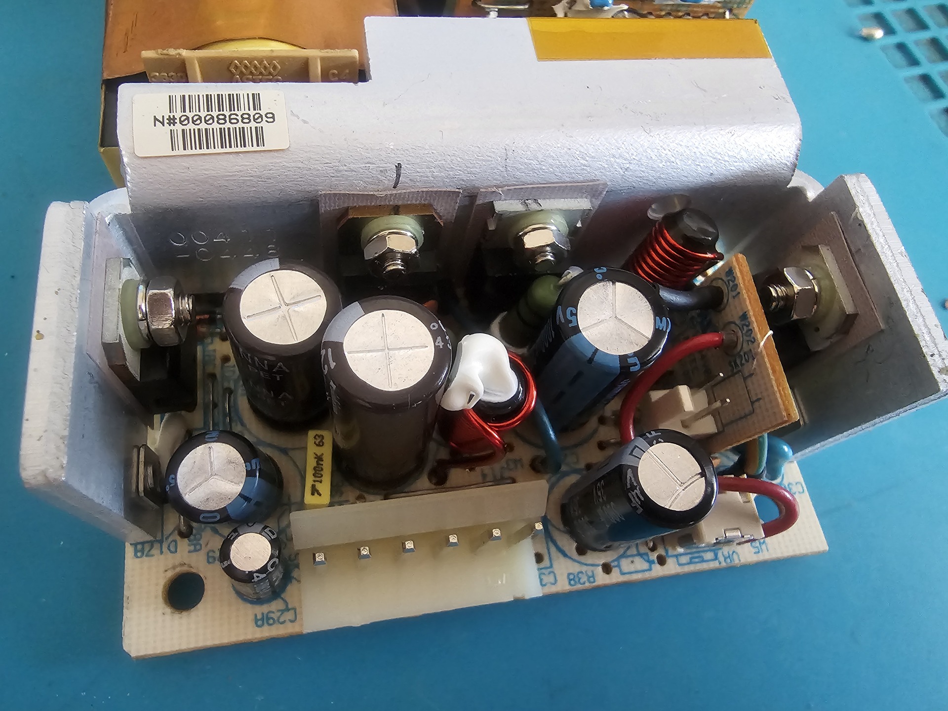

LPT46 tápegységSziasztok!Egy ilyen tápegységet javítanék, de megsüllyedtem: Bővebben: Link Úgy kezdődött, hogy a kimenetein szinte semmi feszültség nem volt. Kicseréltem a kimeneten lévő elektrolit kondenzátorokat. Átforrasztottam a kétes forrpontokat. Átmértem minden alkatrészt, mindent jónak mérek de mégis 3másodpercenként halk kattanást hallok és akkor felugranak a kimeneti feszültségek majdnem a jó értékre és ezt folytatja folyamatosan. AS3842 vezérlő van benne egy pici panelen, ezen is cseréltem a segédtáp elektrolit kondiját. A segédtáp is csak egy pillanatra ugrik fel, aztán nulla. Nem tudom merre keressem tovább a hibát. Köszönöm a segítséget! A hozzászólás módosítva: Júl 30, 2026
Az AS3842 tápjára külső tápfeszültséggel(16V) a kivett FET GATE-jén 55% 125kHz négyszögjel van(szkóppal nézve)
Nem pontosan értem a problémád. Valószínűleg flyback tápegység. Ezeknek kell egy minimális terhelés ahhoz hogy a primer oldali feszültség szabályozás működjön.
Nézd meg a 3842 tápszűrő kondenzátorát. Ez 10µF/25V nagyságrendű, a kis terhelő áram ellenére viszonylag nagy áram impulzusok töltik, ki is szárad miatta. Elég gyakori jelenség, folyton beavatkozik miatta az alulfeszültség védelem. Első körben csak forrassz párhuzamosan vele egy hasonló kondenzátort, lehet nem low esr is, ami túlmelegedhet, de egy percet kibír. Ha a táp beindul, ne használd így, szerezz bele rendes low esr kondit.
Kicseréltem az összes elektrolit kondit, köztük ezt is.
Megpróbálom megterhelni. Adatlap is ír minimum terhelést mint bbatka írja
És tényleg...
Elég volt egy nagyobb relét tennem a 24V-ra. Na de eredetileg terheléssel sem ment, de akkor más hangja is volt és semmi feszültség nem volt. Köszönöm
