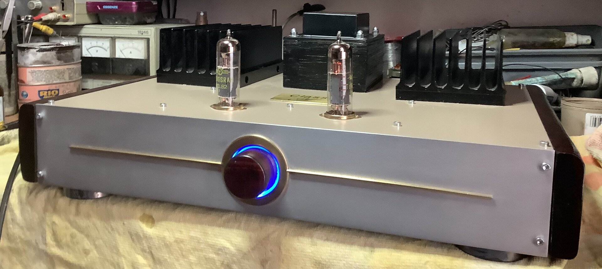

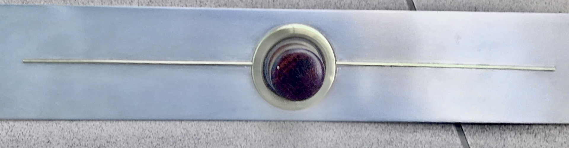

(#) CHZ válasza CHZ hozzászólására (») Feb 1, 2025 /
Elolap, gomb korul piros feny, bemelegedve zoldre valt..
(#) CHZ válasza CHZ hozzászólására (») Feb 1, 2025 / 1
Fedél is keszulget..

(#) CHZ válasza CHZ hozzászólására (») Feb 24, 2025 / 4
Majdnem kész.

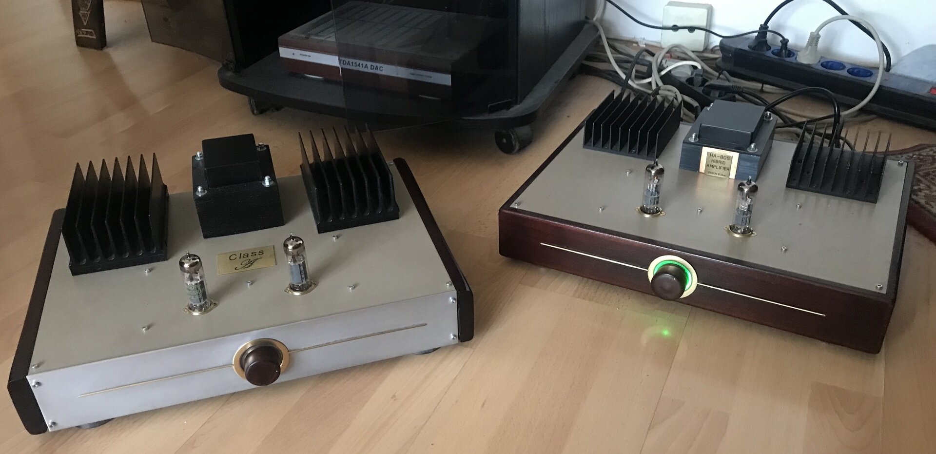

(#) CHZ válasza CHZ hozzászólására (») Jún 20, 2026 / 1
Hétvégi próba...
(#) Moszkvai válasza CHZ hozzászólására (») Jún 29, 2026 /
Szia! Szép lett! Hangra milyen?
(#) CHZ válasza Moszkvai hozzászólására (») Jún 30, 2026 / 2
Szia, köszönöm!
Nekem a trafós csatolású hibrid hangzása nagyon bejött. Trafó minősége meghatározó, szerencsére alacsony impedanciás környezet miatt könnyebb jó trafót készíteni. Nagyobb bemeneti kapacitással rendelkező fetek meghajtása sem problémás.
