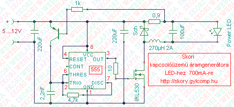

Tudna nekem valaki abban segíteni, hogy hogyan is működik pontosan ez a kapcsolás? "Feltranszformálás" esetén gondolom a tekercs önindukcióját használja ki, és így nyer nagyobb feszültséget a kimeneten mint ami a bemeneten van, fordított esetben már nem teljesen világos, hogy mi a helyzet. Meg gondolom a tekercsbe be és ki is ugyanakkora áram folyik, így ha a rajznál maradunk, akkor a led felvesz 700mA-t 3,2V nyitófeszültség mellett, az 2,24W, a tekercs előtt van mondjuk 15V ugyanúgy 700mA, ebből a teljesítmény 12,6W, akkor hova lesz az a rengeteg teljesítmény, ha nem fűti el? Fordítva meg ha "feltranszformál, akkor meg látszólag a kimenő teljesítmény nagyobb mint a bemenő, ha konstans az áram, de ez nem lehet.
Valaki el tudná ezt nekem magyarázni, hogy mi is a helyzet?
(#) storm válasza Vacok hozzászólására (») Ápr 14, 2012 /
Nincs itt semilyen transzformálás. Az IC a FET-et kapcsolgatja, és ha a LED-en átfolyó áram meg akarja haladni a 700mA-t akkor elkezdi csökkenteni a kitöltési tényezőt. Persze amíg az áram értéke el nem éri a 700mA-t addig akár a teljes tápfesz is kinn lehet a kimeneten.
