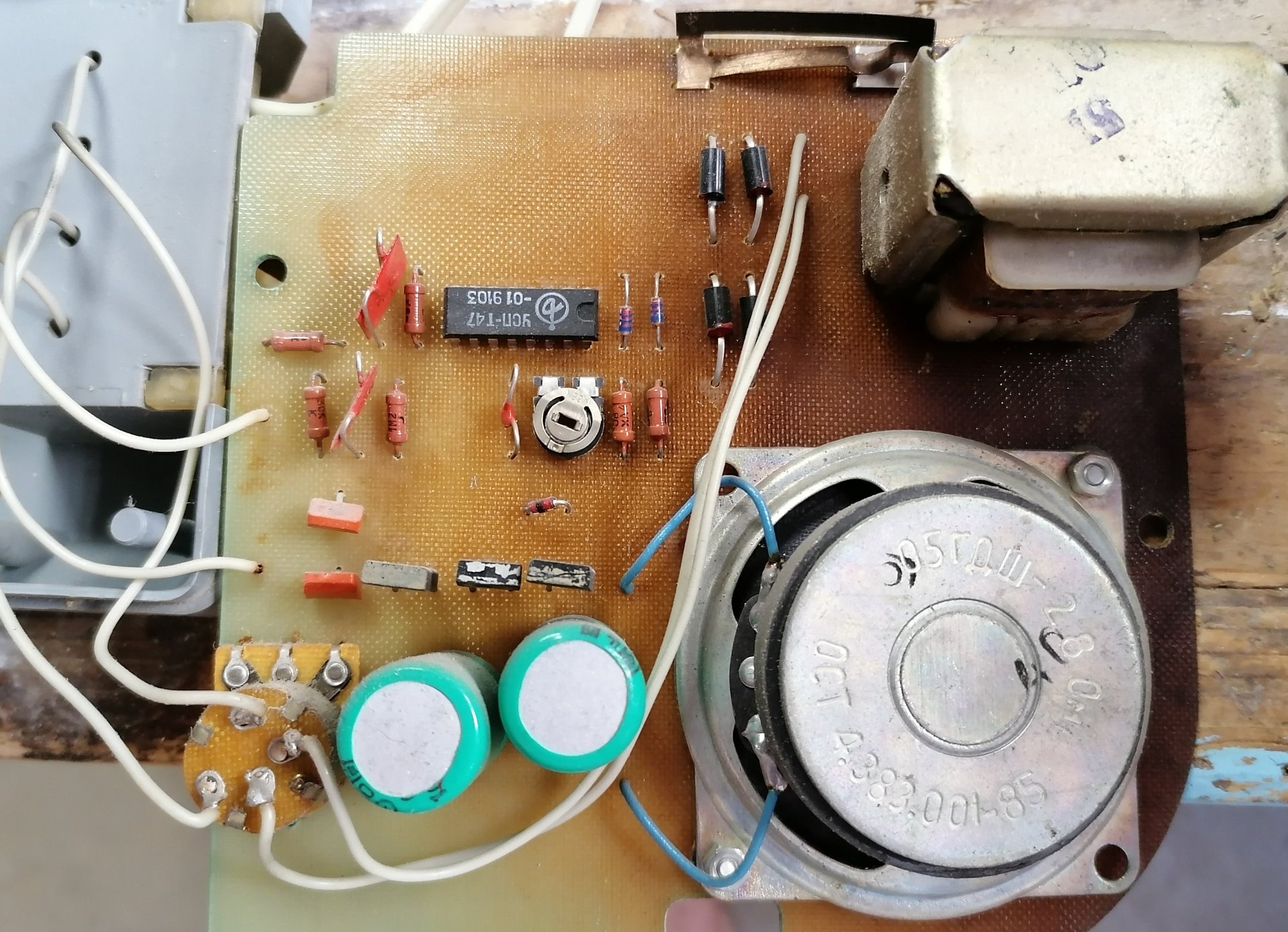

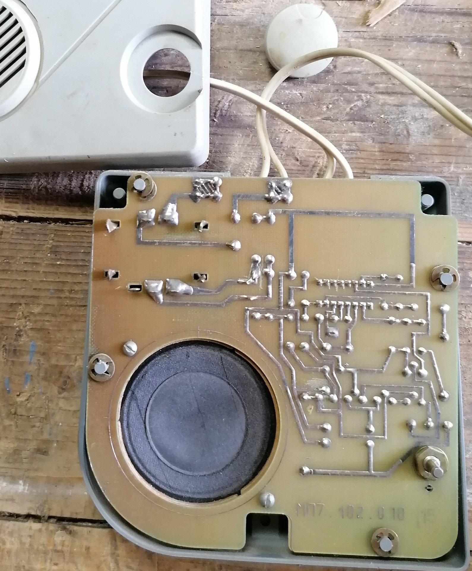

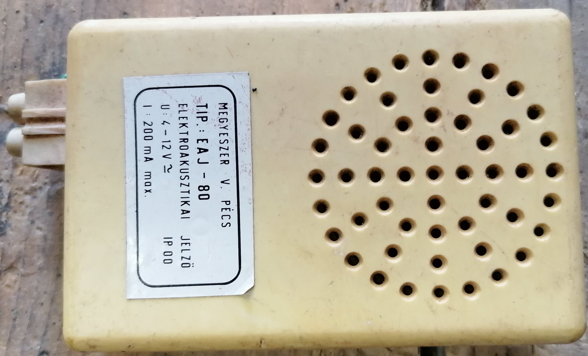

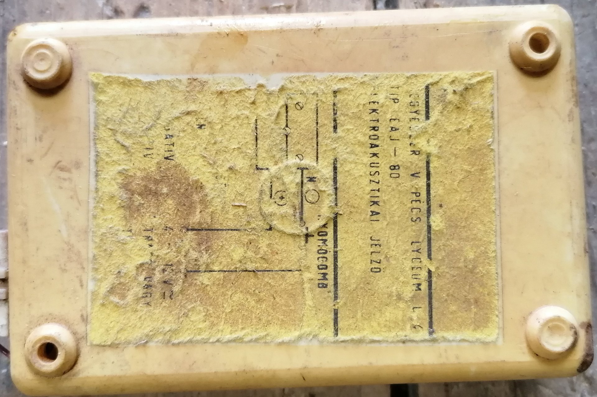

(#) Sinike hozzászólása Máj 11, 2020 /
Nem tudom, hogy érdekel-e valakit, kezembe akadt egy orosz csoda és egy magyar antik zümmögő
Az orosz valamiről nem tudom, hogy mi... De a bimetál és a panel rögzítése igencsak találékony
A hozzászólás módosítva: Máj 11, 2020

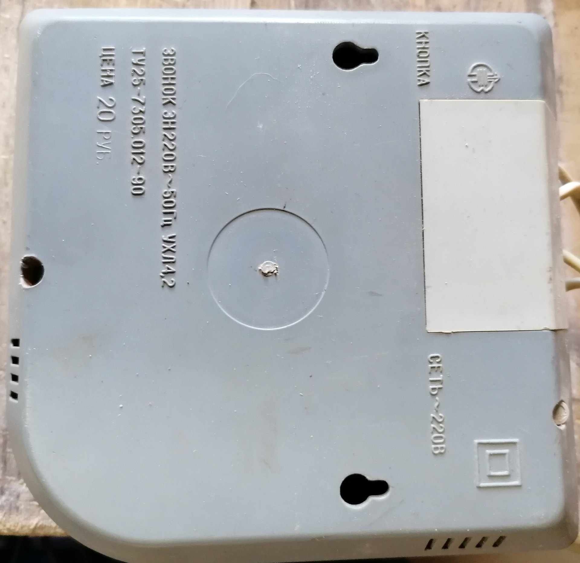

(#) Massawa válasza Sinike hozzászólására (») Máj 11, 2020 /
Az orosz micsoda egy valoszinüleg dallamcsengö. Lehet, hogy az internacionálét dudolja...
(#) sany válasza Sinike hozzászólására (») Máj 11, 2020 /
Szerintem IC-s csengő.
(#) Sinike válasza Massawa hozzászólására (») Máj 11, 2020 /
Először én is arra tippeltem, de akkor sajnos rossz.
Poti kicsit recseg, tehát erősítés van.
Viszont a potira megy 2 vezeték, ami ki van vezetve a házra, tehát inkább kaputelefon lehet..
(#) nedudgi válasza Sinike hozzászólására (») Máj 11, 2020 /
Lehet, hogy kaputelefon, de akkor miért írták a hátára, hogy "csengő"?
(#) Sinike válasza nedudgi hozzászólására (») Máj 11, 2020 /
Wow, tudsz oroszt?
Szuper, akkor nem működik
De miért megy akkor a 2 vezeték a potira (középső kép) 1K bemeneti ellenállást mértem...
Mi nem tippelünk, hanem olvasunk...
Oké, akkor esetleg tanács, hogy tudom életre kelteni?
Az sajnos nincs ráirva, azt már neked kell kideritened..
(#) lazsi válasza Sinike hozzászólására (») Máj 12, 2020 /
A "potira" 3db. "vezeték" megy.
A potinak a "kapcsoló" részére megy 2 db. fehér vezeték a panelhez és 2 db. fehér vezeték a házra.
Magyarán ez a poti egyben a bekapcsolója is!
De lehet, hogy nem az internacionálét, hanem a "Szövetség fúlt szabad köztársaságok, a nagy Oroszország erőltette így..." kezdetűt dúdolja. Bár lehet, hogy valaki nem egészen pontosan ezzel a szöveggel tanulta...
A hozzászólás módosítva: Máj 12, 2020
(#) Frankye válasza Sinike hozzászólására (») Máj 12, 2020 /
A "ЗВОНОК" felirat legalábbis azt jelenti, hogy "csengő".

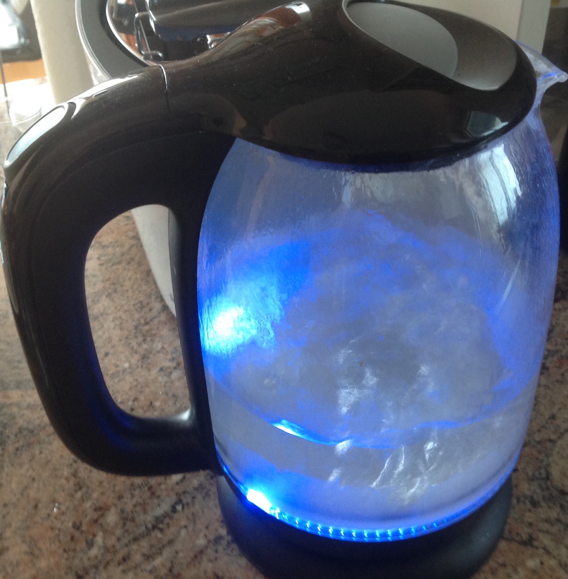

(#) Massawa hozzászólása Máj 12, 2020 /
Egy valodi érdekesség. Van egy ilyen vizmelegitönk. Ahányszor vizet melegitünk benne mindig más hangot ad. Egyszer alig hallani máskor meg olyan ricsajt csap hogy még dumálni sem lehet melette. Kb mindig 1 liter viz van benne.
(#) veroka válasza nedudgi hozzászólására (») Máj 12, 2020 /
Azt is ráírták, hogy 20 rubelbe került.
(#) Massawa válasza veroka hozzászólására (») Máj 12, 2020 /
Akkor ez kötelezö volt. Még a furogépre mega. Ikrohullámu sütöre ( csak 70 kg volt csomagolás nélkül) is rá volt irva gyárilag az ára...

(#) Sinike válasza Massawa hozzászólására (») Máj 12, 2020 /
Vagy valami random áramkör..
Dobhatnál fel egy videót, érdekelne..
(#) Sinike válasza veroka hozzászólására (») Máj 12, 2020 /
Hát muszályJ lesz életre keltenem, elő kell bányásznom a szkópot

(#) rectamas válasza Sinike hozzászólására (») Máj 12, 2020 /
Fúrt a kíváncsiság, de megtaláltam...
Az IC második sorának első két száma (01) adja meg, hogy milyen melódiák vannak benne.
A 01 tartalma (oroszul, pl. a youtube-ba bemásolva meg lehet hallgatni):
1. Светит месяц
2. Улыбка
3. Камаринская
4. Говорите тише
5. Полюшко-поле
6. История любви
7. Турецкий марш
8. Как много девушек хороших
9. Из репертуара Битлз
10. Пусть всегда будет солнце
11. Над полями, да над чистыми
12. Песня о Тбилиси
13. К Элизе
14. Песня Сольвейг
15. Неаполитанская песня

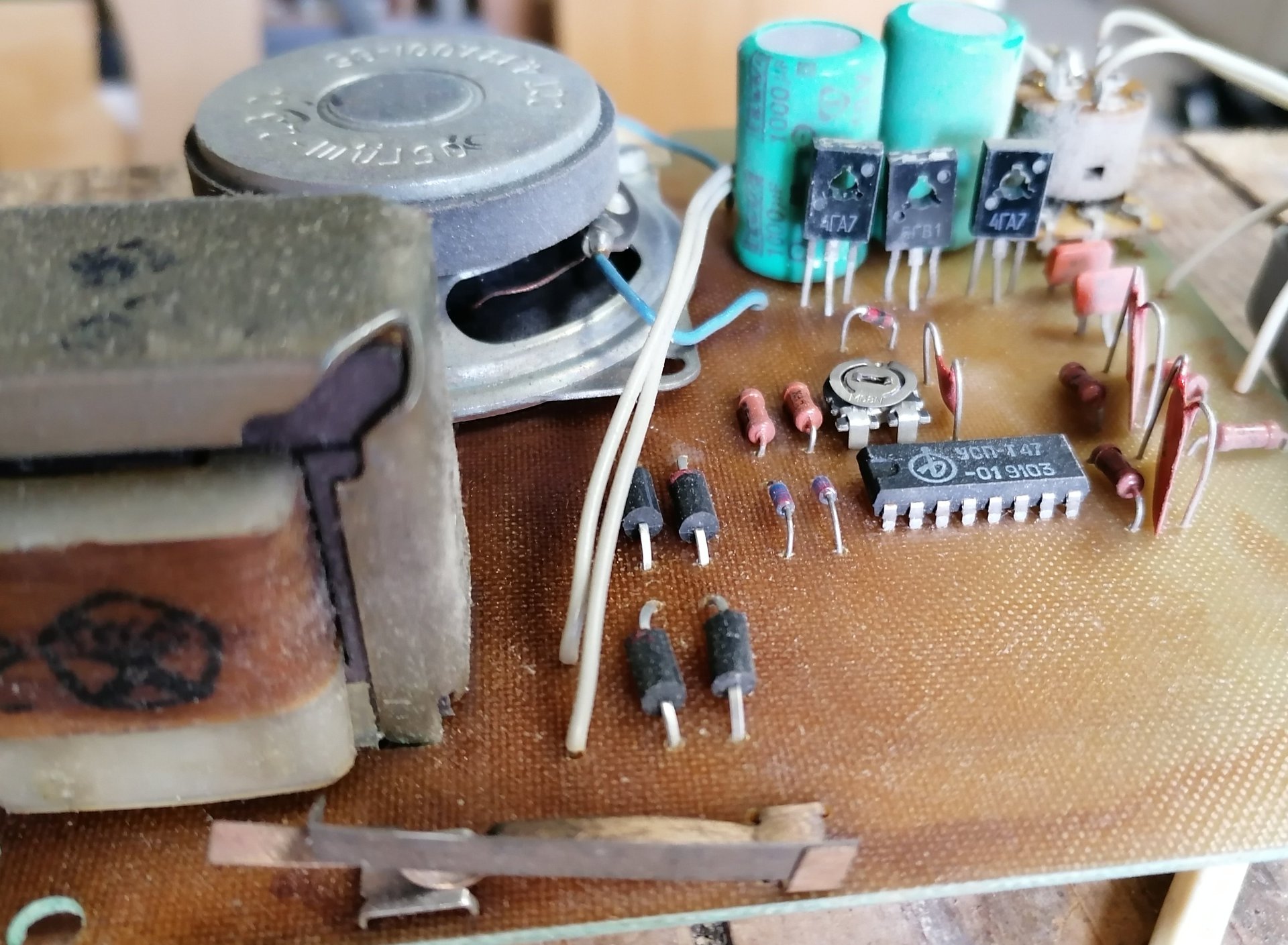

(#) Sinike válasza rectamas hozzászólására (») Máj 12, 2020 /
Kérlek áruld el, hogyan találtad, mert én nem tudok oroszt beírni, de ha másolok olyan betűket, akkor sem jön be IC. Kéne a bekötés, ha van...
A Poti tetején az a 2x2 vezeték a 220V-ot kapcsolja, 2 áramkörös kapcsolón!
A tápfesz megvan, 12,7V. Trimmert tekergetve néha ciripel/csipog (nagyon halkan), tehát az erősítő részre tippelek; de hogy fogok equivalens tranzisztort találni.?.?.
(#) nedudgi válasza Sinike hozzászólására (») Máj 12, 2020 /
Be tudsz állítani orosz billentyűzetet is a Windows-ban, akkor egérrel gépelhetsz.
Abban biztos vagyok, hogy fogsz találni helyetesítő (ekvivalens) tranzisztort, ha kell. (Nem tudom, mi van benne.)
(#) rectamas válasza Sinike hozzászólására (») Máj 12, 2020 / 1
Linux alatt "setxkbmap ru".
Sajnos ennek a dallamcsengőnek nem találtam meg a rajzát, de ezzel az IC-vel vannak kapcsolási rajzok.
Ez egy elég rossz kép: http://itmages.pro-radio.ru/h_1476597180_5160026_fbd6cd49db.jpg
A Radiolubitel 1999 5-ös számának 35. oldalán van egy kapcsolás (csatolva).
Amikor belenéztem egyből kiszúrtam Sipos Gyula cikkét a HIFI erősítők termikus torzításáról.
Az IC kb. 1,5V-os tápfeszültségről működik, nem mehet rá 12V!
Csatoltam az újságot.
A tranzisztorok helyettesítése nem problémás, általános tranzisztorok, csaknem bármivel helyettesíthető.
