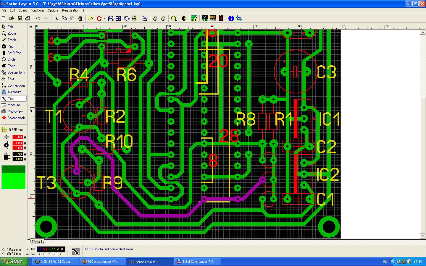

(#) Kicsa hozzászólása Aug 23, 2008 /
Szevasztok!
Egy kis segítséget szeretnék kérni tőletek!
Megépítettem az alábbi kapcsolást de nem nagyon akar működni.
Égető
A jelenség egyszerű,hibát ír az ic prog.Verify adress ...
Ha kiveszem a picet belőle...és a 74ls05öt is akkor a helyzet a következő : A74ls05 2 lába..ami a 2 tranzisztort kapcsolgatja...oda 1 kohmon át 5Vot adva a 2 feszültséget a tranzisztorok kapcsolják.Ha bentvan a pic...akkor az egyik led kialszik és a T1es tranzisztor melegszik rendesen.Ezt a részét nem nagyon értem...
előre is köszönöm szépen a segítséget.
ui.:próbáltam asztalin és egy laptopon is...
Üdv Kicsa

(#) kobold válasza Kicsa hozzászólására (») Aug 23, 2008 /
Nekem nem tetszik annyira ez a kapcsolás, pont emiatt. A T1 bázisát épp hogy testre kellene húzni a nyitáshoz, nem Vcc-re, mert pnp-s. Viszont a 7405 kimenete 5 V-nál magasabb sosem lesz (még annyi sem), a Vpp meg 13 V, vagyis 7 V akkor is van a bázis és a 7405 kimenete között, ha elvileg ki van kapcsolva a tranzisztor, így meg ugye nem lesz kikapcsolva, a lineáris tartományban marad és melegszik.
A Vpp-t kapcsoló tranyók elé kellene egy npn-es, darlingtonba kötve az eredetivel, és az adatvonalakat meginvertálva a programban már jó lenne.
(#) szilva válasza kobold hozzászólására (») Aug 23, 2008 /
Vagy a 05-öt kellene 06-ra cserélni, az OC kimenetű, és tán 15V-ig felhúzható a kimenete... A PIC Vss és Vdd lábai közti hidegítő kondenzátor hiánya is okozhat galibákat ennél a kapcsolásnál.
Minden esetre szinte szó szerint ugyanezzel a hibával, ugyanezzel a kapcsolással volt gondja a "PIC miértek..."-ben az elmúlt napokban egy fórumtársunknak, akinek a végén sikerült a hibákat kikapálnia a kapcsolásból és PIC-et égetni vele. Érdemes lenne ott körülnézni a megoldáshoz, esetleg vele felvenni a kapcsolatot.
(#) kobold válasza szilva hozzászólására (») Aug 23, 2008 /
Ott a stabilizátorok összevisszasága, meg a hidegítő kondik hiánya volt a gond, de jobban belegondolva nem egy stabil kialakítás ez. A 7406 30 V-ot is elvisel, az jó lehet, az ellenállásokat kicsit át kell kötni.
(#) Kicsa válasza kobold hozzászólására (») Aug 23, 2008 /

(#) Kicsa válasza Kicsa hozzászólására (») Aug 23, 2008 /
Nah megint én,kivettem ugya 74ls05öt és végigmértem a lábakat.Gépre sem volt kötve,csak tápra az égető.
Mindenhol a 7es lábhoz képest mértem...
2-es láb 12.85 V
4-es láb 5V
6-os láb 5V
8as láb 12.86V
11-es láb 5V
12-es láb 5V
14-es láb 5V
Ezek jók így? Szerintem nem annyira...Üdv Kicsa
Bocsi hogy megint új hszt írok csak nem tudom már szerkeszteni az előzőt. Tehát még egy érdekes dolgot vettem észre.A T3as tranzisztor csak egy ledet kapcsol. Érdekes...mert ha 28 lábú picet raknánk bele elvileg akkor kapcsolatban áll vele viszont a 18lábúhoz meg hozzá sem ér,nincs hozzávezetés. Ez normális így?
(#) szilva válasza Kicsa hozzászólására (») Aug 23, 2008 /
Igen, normális, mert a 28 lábúnak oda kell kapcsolni a Vpp-t. A Vpp kapcsolgatására ezért van 2 áramkör is kialakítva. Végig kellene követned azt is, hogy mit és hogyan kell beállítani a progiban ehhez a PIC-hez.

(#) Kicsa válasza szilva hozzászólására (») Aug 23, 2008 /
Hát addig addig nézegettem amíg arra rájöttem hogy mivel fordítva van benne a graetz...így fordítva van a táp bekötés is a pic foglalatban.. meg a többi jel is...átkábeleztem de így sem jó,másik piccel sem.Az a középső led nem világít...arra lennék még kíváncsi hogy akkor a pic progizáshoz elvileg 5 láb kell.
GND...5V..ezek az 5-14es lábakra. Van még a 4as lábon kb 13 V és van a 12es 13as láb..ez utóbbi 2 data és clock. Nade melyik melyik? Illetve az hogy a data és a clock jel az lpt csati hányas tűire mennek?
Üdv Kicsa
(#) watt válasza Kicsa hozzászólására (») Aug 24, 2008 /
Levélben javasoltad, hogy jöjjek a topicba....
Első off észrevételem, hogy nincs kedved írni az áramkör megálmodójának, hogy a nyáklapon fordítva van a graetz? Ez akkora hiba, ami tönkre teheti a 7405-öt rögtön és vele együtt akár az LPT portot is. Ha PIC-et teszel bele, akkor a PIC-et is.
Tehát most első körben ellenőrizd le PIC nélkül, hogy működik e a 7405, ami kapcsolja a tápokat is.
Ezt a Programozó check menüjében a pipák be, ill. kivételével tudod megtenni. Csekkold végig és írd fel milyen feszek vannak a PIC foglalatban a táp és a Vpp lábakon a testhez képest(felső táp IC középső lába), be ill. kikapcsolt állapotban. Két Vpp is van erre figyelj(a programban is kettő pipa kell legyen ehhez)
Ha ez megvan, írd meg az értékeket, utána tovább léphetünk!
„Illetve van egy másik piros led is az áramkörben,erre nem jövök rá hogy mi az.”
Már volt említve, hogy két Vpp kapcsoló tranzisztor van, az egyik a T1, a másik a T3. A 28lábú PIC-eknek máshol van a Vpp lába, mint a 18 lábúaknak.
A hardware check menü nálad működik? Melyik égetőáramkör van kiválasztva az ICprog-ban?
Van egy ötletem:
Töltsd le a - WinPIC800 - programot.
Állítsd be a csatolt képen látható beállításokat és a jobb oldali Test pipákkal teszteld le az áramköröd(PIC nélkül). Figyelj a képen látható ikonok kiválasztására, mert nem így jön fel a kép elsőre! (a pipás ikon nincs a képen, amire rá kell kattintani, hogy ez a kép feljöjjön. A rögzített konfiguráció pipát is ki kell venni.)
Mérd a feszültségeket az adat és az órajel vezetékeken.

(#) Kicsa válasza watt hozzászólására (») Aug 24, 2008 /
Értem én csak az égető rajzán nem tudom hogy melyik melyik...Mert ott van D0-tól D4ig...meg lptgnd meg LPTACK láb.
Tehát mind2 lábat kimértem...időközben sikerült zárlatra vágni és fóliaszakadás de szerencsére minden túl élte...
Szóval beállítottam...kikapcsolt állapotban 0.12 V...bekapcsolt (test) állapotban pedig 4.92-4.93 V van mint a data mind a clock jelen. Akkor elvileg ez jó nem? És az mclrt...meg a másik 2 vpp-t is tudom kapcsolni rendesen...
Szerk : data-clock úgy megoldva...világos már
