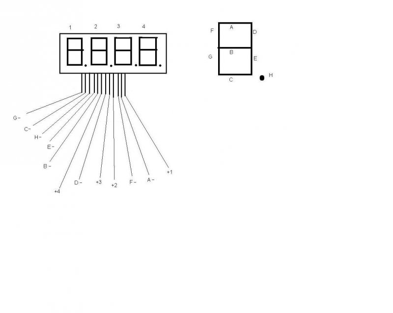

Helló!
Szeretnék egy pulzusmérőt készíteni. A kijelző egy 7 szegmenses multiplexelt lenne(bekötés mellékelve). Lehetőleg PIC nélkül lenne jó, vagy esetleg PIC16C56-ossal, de inkább PIC nélkül lenne jó. Folyamatos méréssel kellene. A segítséget előre is köszi.

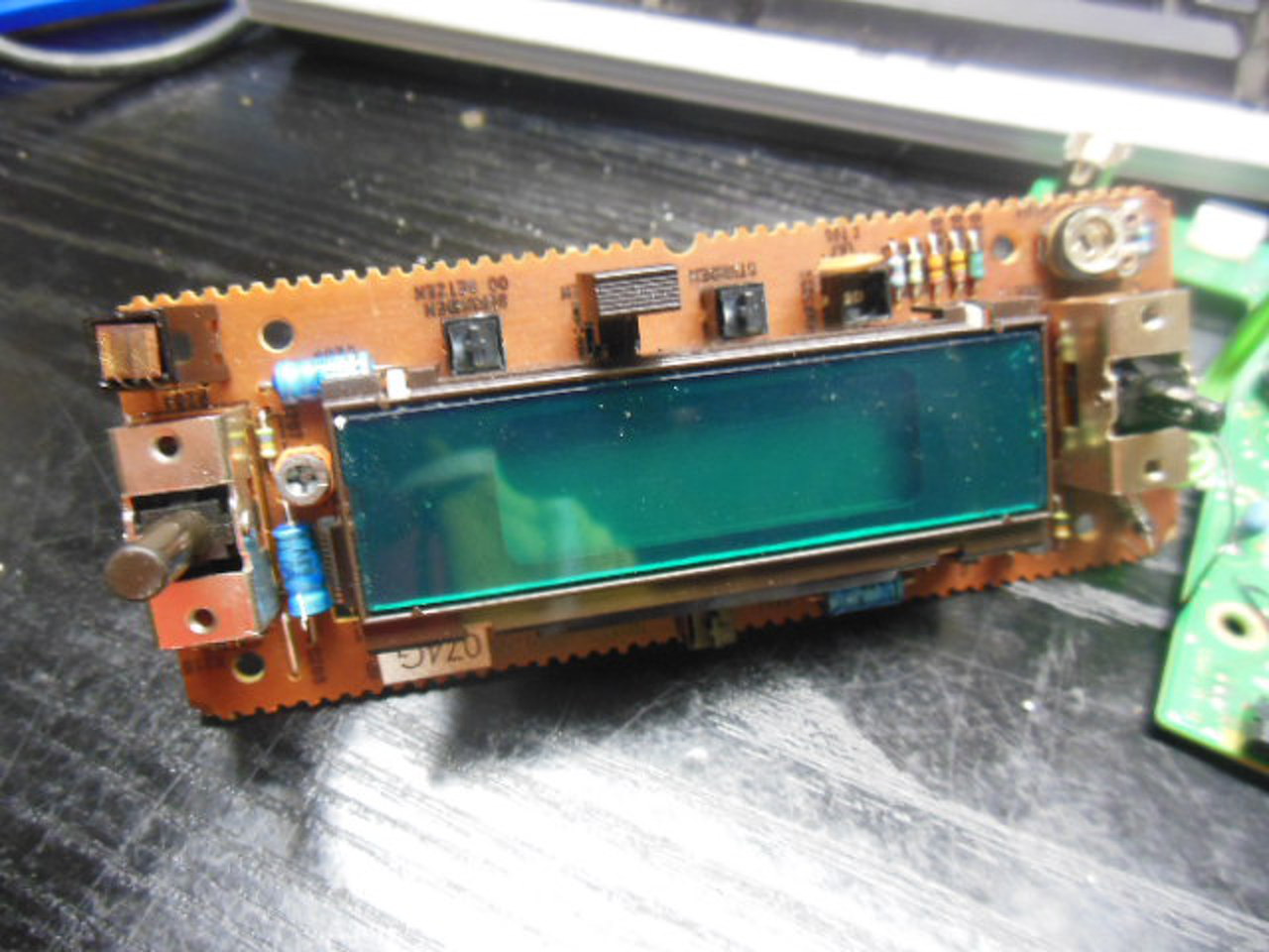

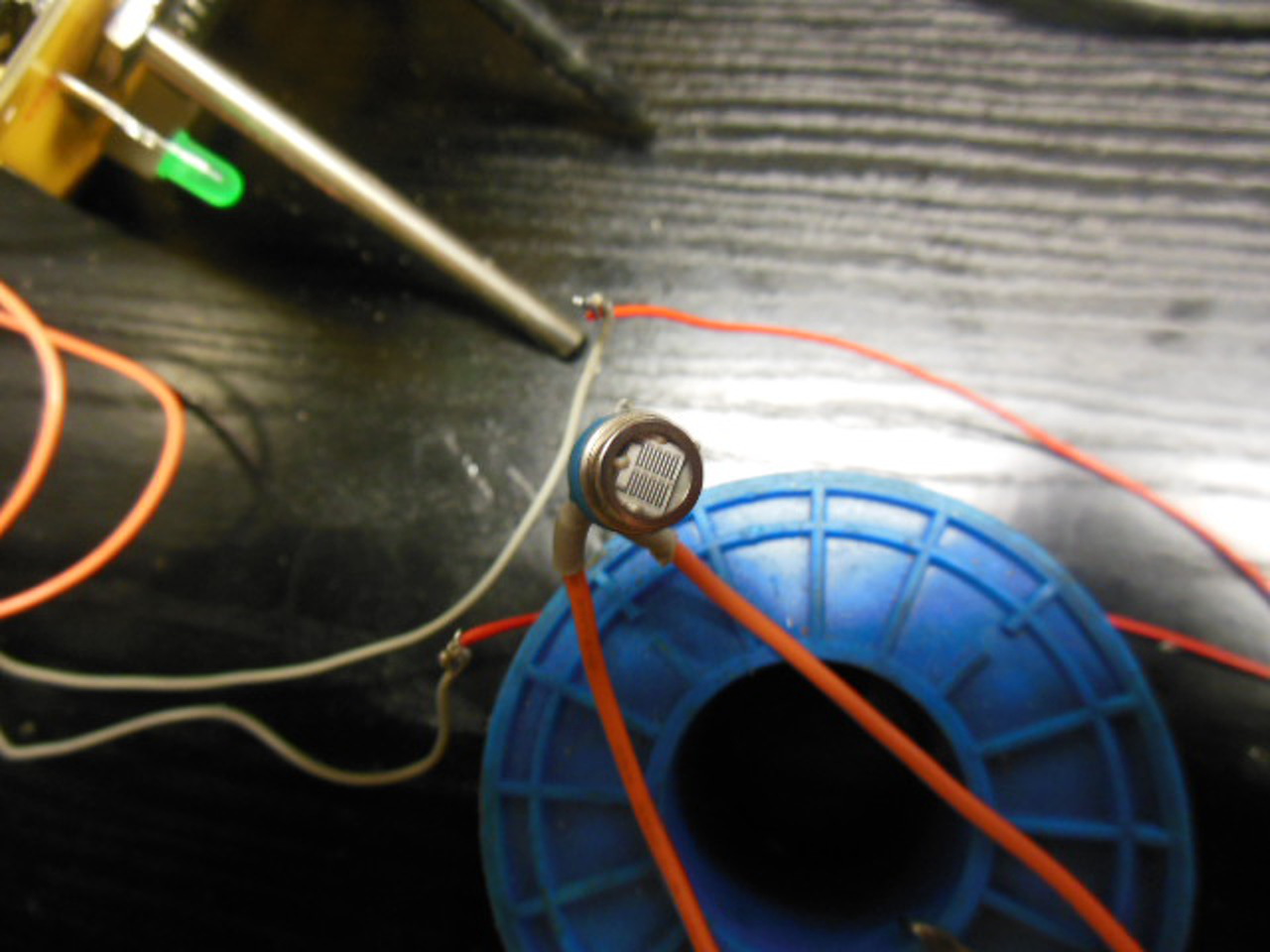

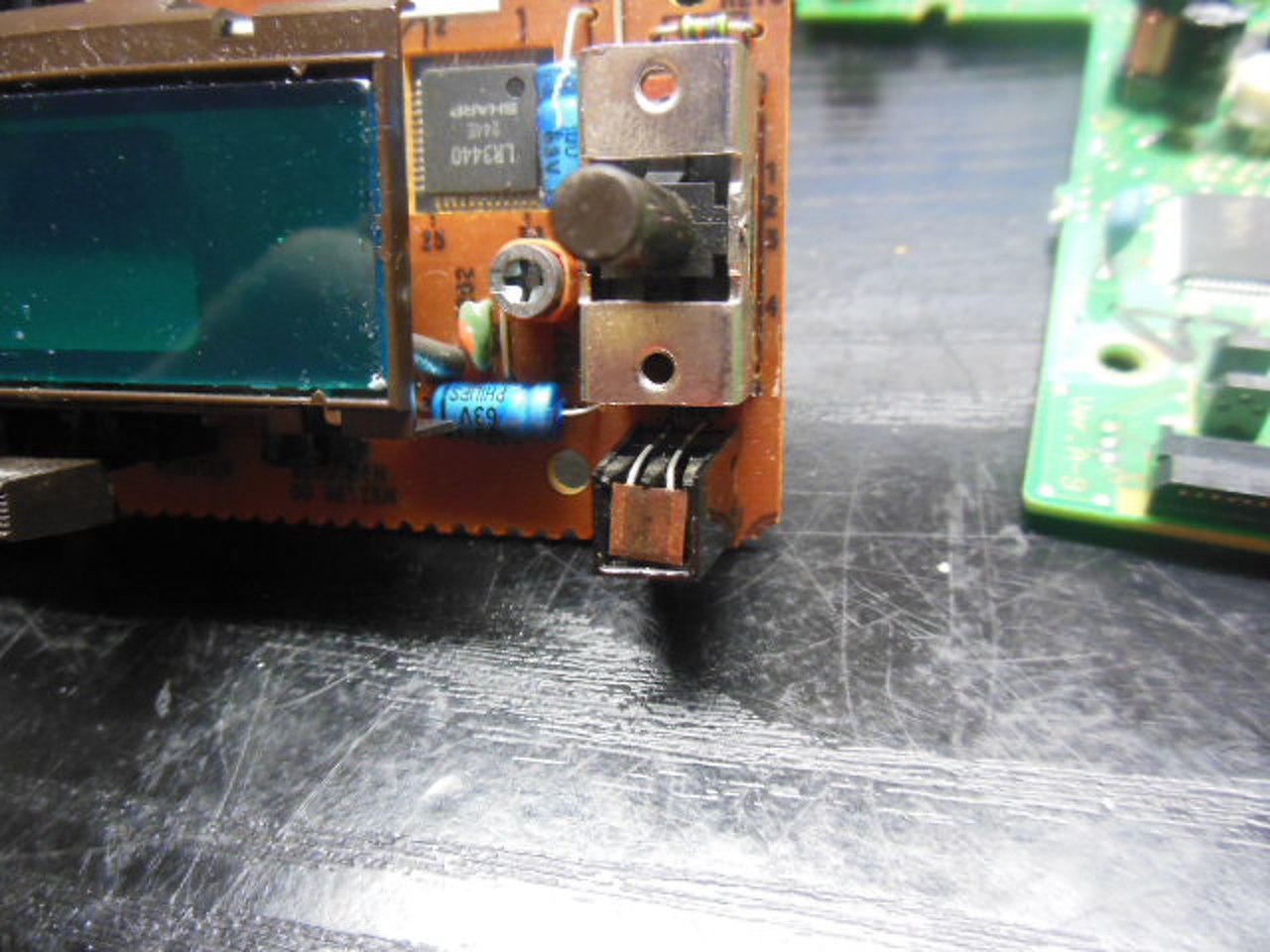

Ami a fotón szerepel, lehet az?
Az egyik egy valamilyen rádióból bontott panel. A másik egy nyomtatóból. Itt egy tokban van az érzékelő. Gondolom valamilyen végállás lehetett. Mekkora fokban érzékelhet? Vagy csak, ha bekerül valami közé? Ami a rádiós panelen van, 7kOhmos, fényre érzékeny. Akkor valószínű az. Csak nemtudom, hogy infra -e. A hozzászólás módosítva: Máj 2, 2015
A képről nem látszik, de műszerrel viszonlyag könnyen kimérhető.
Van mégegy ilyenem. Lekapcsoltam a lámpát, és infrával világítva átment teljes vezetővé. Amúgy sötétben 2000k felett van. Akkor ez valószínű jólesz hozzá.
