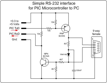

(#) geris hozzászólása Jún 17, 2012 /
Hasonló témában szeretnék segítséget kérni. Számítógépről szeretnék vezérelni majd szervomotorokat, amihez először egy folytonos oda-vissza kommunikációt kell létesítenem a számítógép és a PIC között RS232-vel. A számítógépre küldöm vissza potenciométerek értékeit, ez eddig működik is. A számítógép pedig kiszámolja majd hogy hol kell állni a szervóknak. Azonban PIC általi adatfogadás nem működik. Próbáltam már rengeteg féle variációt, másféle adatcímzéssel is. Most a legutóbbit osztanám csak meg és szeretném ha segítenétek megoldani.
A küldött adat úgy néz ki, hogy 5 karakter hosszú, aminek első karakterének az ascii kódja maga az adat(pl 120), a többi 4 karakter az a cím. Első körbe csak ledet szeretnék kapcsolni vele ami úgy néz ki: " led1" a küldött adat(0 és 1 az lehet az értékeke, ami a led1 elé van írva, de azért nem jelenik meg mert asciiban ezek vezérlőkarakterek). Ha 1 értékű azt jelenti hogy kapcsolja be led1-et.

Próbáltam már úgy is, hogy address nélkül küldtem, csak a 0-1 értéket, úgy működött, de pont az a lényeg, hogy sokféle adatot kell küldenem oda vissza, tehát szükségem van címzésre. Gondolom a string műveletekkel lehet hiba. Szerintetek?
Max232 helyett amúgy a mellékelt kapcsolást használom és így is működik. Vagy talán ez közrejátszhat mégis abban, hogy nem működik?
Köszönöm a segítséget.
(#) _vl_ válasza geris hozzászólására (») Jún 17, 2012 /
„Max232 helyett amúgy a mellékelt kapcsolást használom és így is működik. Vagy talán ez közrejátszhat mégis abban, hogy nem működik?”
El nem tudom képzelni, hogy ez hogyan működhet egyáltalán, akár egy pillanatig is. Minimum +/-3V kell a szabvány szerinti működéshez, ezt tranzisztorokkal a +5V-ból nem tudod előállítani. Ha nincs +/- tápod, akkor használj MAX232-t.
(#) geris válasza _vl_ hozzászólására (») Jún 17, 2012 /
Tervezem a beszerzését, de ez PIC-ről számítógépre tökéletesen átviszi az adatokat, és amikor nem használtam ilyen címzést amit leírok ott 1 vagy 0 számot vittem át gépről PIC-re és akkor is működött., kapcsolgattam a ledet.
