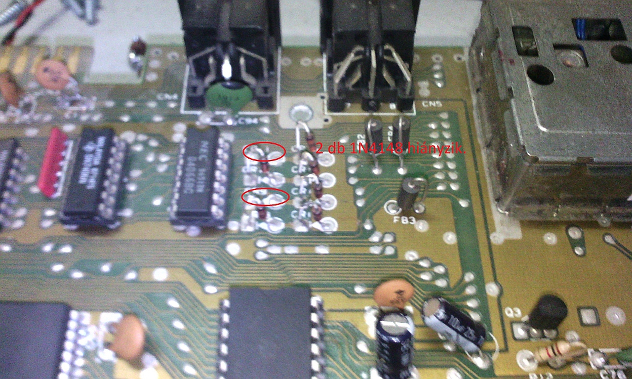

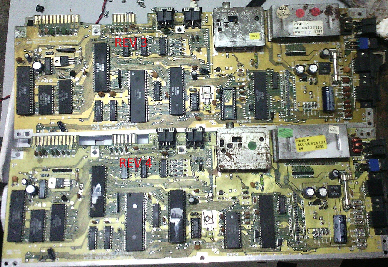

Már több, mint egy éve volt az utolsó hozzászólás,de hátha... Hozzájutottam 2 db commodore 64 hez. Nincs tápegységem, nem tudom kipróbálni. Láttam a tápegységről képeket(5volt DC, 9V AC).Első kérdésem az lenne , hogy miért szükséges a váltó 9V? Mikor bent egy híddal egyen van irányítva? Egy régi AT tápból lehetne egy tápegységet készíteni hozzá ha megkeresném a pontot ahová a 9 volt egyen feszültség kell?
Ha nem lehet, akkor mekkora teljesítményű tápegység kell neki (5v hány amper, 9v hány amper)?
Két különböző revíziós lap van a gépekben(3-as és 4-es). Az egyikről hiányzik 2 dióda, ráadásul vezeték van forrasztva a floppy csatlakozóhoz, ami el van égve. A másik gépen is el van égve de annál meg van az összes dióda. Tudok floppyt használni majd még ezekkel? Elméletileg mind a két gép működőképes volt, de magnóval használták csak.

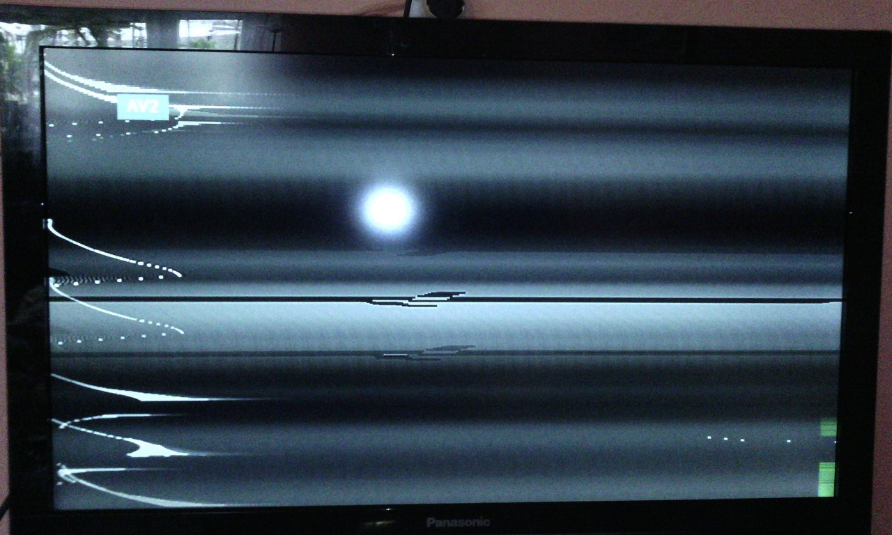

Készítettem tápegységet, 9 volt váltó: 9.1V 1.8 A-rel terhelhető, az 5 volt: 5.02V 3,5 A-rel terhelhető. Az egyik gép fekete alapon csíkokat dob néha. A másik pedig (ha ki van véve a biztosíték) az alábbi szep_csikos-képet adja. Nem melegszik semmi benne. Feszültségek stabilak. Biztosítékot visszatéve, ez is fekete alapon néha vékony fehér csíkokat,néha színes csíkokat vízszintesen és függőlegesen is. Mivel lehet probléma? Amit eddig próbáltam, cserélgettem a foglalatban lévő IC-ket, a két gépét egymás közt.

(#) Zsora válasza kala1982a hozzászólására (») Jan 7, 2015 /
Tehát ha a biztosíték benne van, akkor azon is fekete a kép?
Egy próba: biztosítékot beteszed, U7-et kiveszed; úgy mi a helyzet?

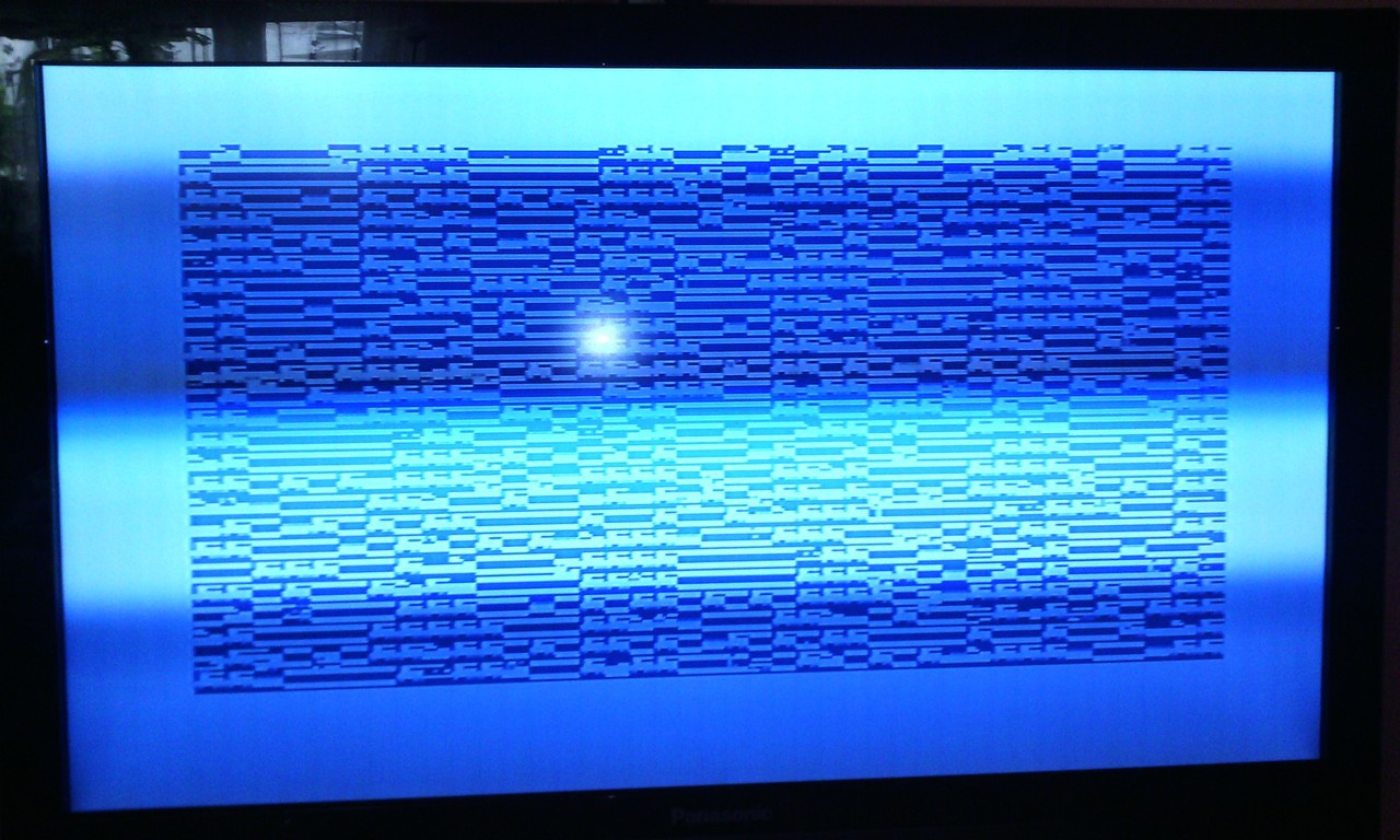

A SID jó, AVR-rel próbáltam. Ha nincs benne a SID és nincs benne biztosíték, akkor ilyen szép kék csíkok vannak rajta, hol meg kis négyzetek, általában ismétlődik a minta, viszont minden be kapcsolásnál más.

(#) titi válasza kala1982a hozzászólására (») Jan 7, 2015 /
Az aprokockak.jpg-n úgy látszik, hogy valamilyen szinten működik, a külső világoskék keret és a belső sötétkék terület erre utal, csak ugye a szokásos kezdő szöveg nem jelenik meg.
Elképzelhető, hogy a video chip nem működik megfelelően, esetleg memóriahiba miatt.

Az aprokockak_2-n pedig olyan mintha felülre a szöveget is írná persze kódolva Az az érdekes, hogy semmi sem melegszik benne. A Floppy csatlakozónál viszont van 2 dióda ami zárlatos. azokat csak kiforrasztottam, úgy ahogy a másik gépen volt. Fólia csík is el van égve egy helyen. A két gépet úgy hoztam el, kb 2 éve, hogy előtte használták az egyiket. Valamelyiknek működnie kell READY.- Feliratot akarok
Először csak gépeld be, amit írtam! Ha fekete lesz a keret, akkor az oprendszer (Basic értelmező) működik. Elvileg ha a világoskék keret és a sötétkék háttér megvan, akkor már a Kernal elindult valamennyire. (De persze elakadhatott valahol, pl. RAM hiba miatt.)
Először érdemes kikapcsolt állapotban óhmikusan végigmérni a buszvonalakat kapcsrajz alapján. (+ fordítot dióda mérés) Ezután jöhet bekapcsolt állapotban a szkópos mérés; keresni kell a nem változó (beragadt, zárlatos) vonalakat, ill. illegális jelszinteket (pl. a jel nem megy fel teljesen 5V-ra, vagy nem esik le teljesen 0V-ra).
