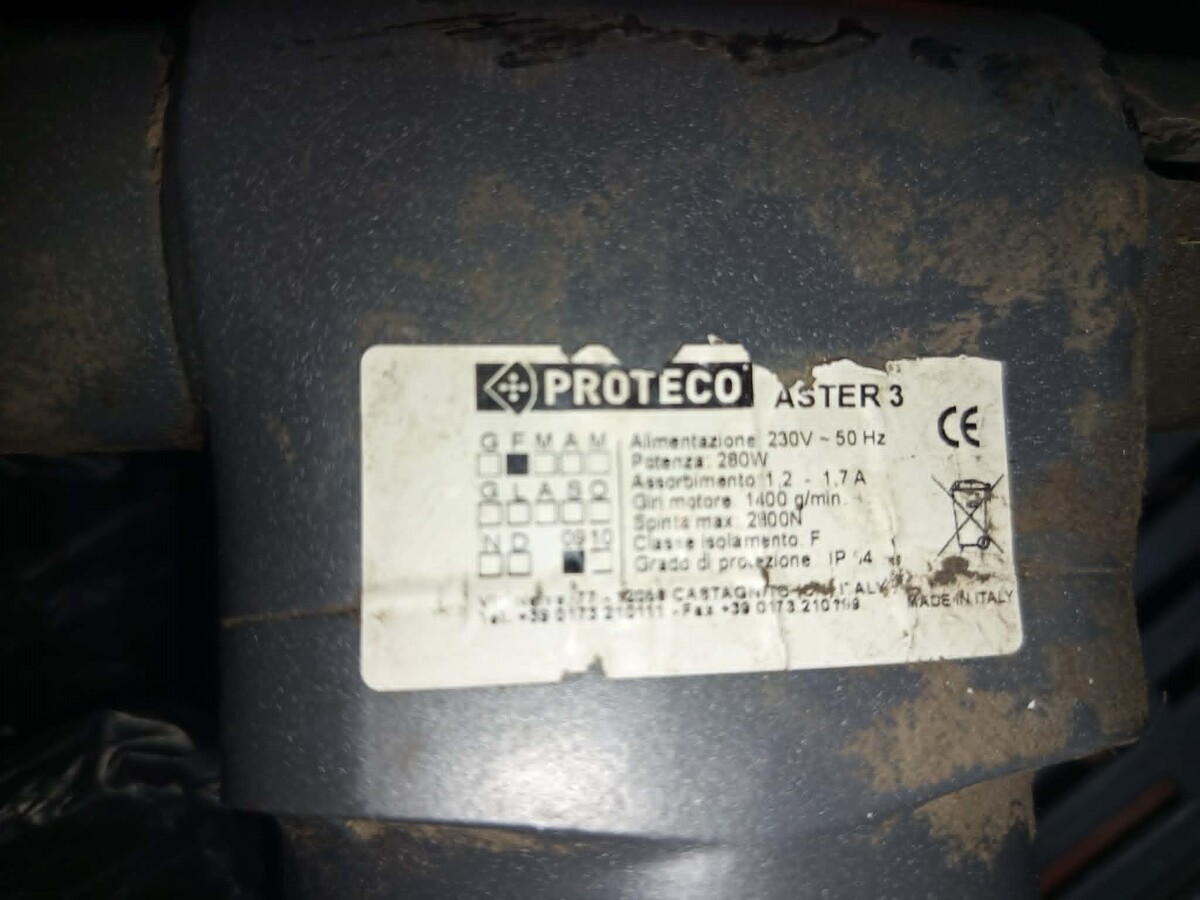

Üdv:Keresek a képen látható,kapunyitó motort jobbost,ha lenne valakinek elfekvőben kérem jelezze.Ha esetleg csak a motor lenne szár nélkül az is érekel,csak üzemképes legyen.Ugyanis a mostaniból kiszakatt a vezeték és az állórészt nem tudom kiszedni a házból,hogy megjavítsam köszönöm.

Szia! Kiszedéshez vegyél kipufogócső tágítót. Gugli segít. Aljától kupakot leveszed, csapágyat kiütöd befele. Ezt beletolod a közepébe, meghúzod, amennyire tudod. A csapágy felől hidraulikus préssel/kinyomóval ki tudod tolni. Összerakni egyszerűbb. A házat sütőben felmelegíted 70-80 fokra, az állórészt lefagyasztod, és bele lehet tolni.

Ja igen itt van: https://rollingdoor.hu/index.php?r=Product/Details/407
Persze hülye az, aki ennyiért megveszi;)
