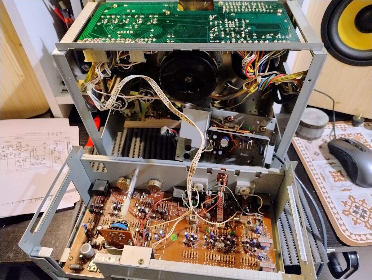

A C29 szabályoz, de nem szebb tőle a jel. Feladtam. Átmértem mindent, ami a TR5 környékén van. A próbálgatások vége az lett, hogy a jobb oldal elkezdett pattogni, mint egy lemezjátszó, csak mélyebben. Mindkét törlő fej 6.5 Ohmos és 2mH-s. Ez valami mély frekis gerjedés lehet. Talán rosszabb lett, mint volt. Nem forgatom tovább Akai bácsit a sírjában. Jól rendeltem 1 CD-t meg 2 lemezt a Medimarktban, meg egy tunert a Willhabenről (azt meg is bántam).

(#) Tomi94 válasza teddysnow hozzászólására (») Szo, 8:58 /
A recsegés tranzisztorprobléma lesz (kontaktos vagy időszakosan átvezet a lábai közt), lehet találni helyettesítőt, még az eredetieknél jóval kisebb zajút is.
A TR5 kollektorán tulajdonképp minél kisebb jelszintet kéne mérned, ha a hangbemenet felől nincs vezérelve (vagy le van tekerve a felvételi potméter). Amit itt mérsz 100 kHz-en, az az előmágnesezés "maradéka", és minél kevesebb, annál jobb (a jelalak nem kritikus). Ha ebben van jelentős eltérés, akkor az elsősorban az L2-C28 szűrőkör problémája, vagy esetleg még a TR5 kimenő köre (beleértve C27, R35 alkatrészeket is, mint terhelés a kimeneten) lehet a ludas. TR5 előttre - mivel az egy földelt emitteres fokozat - nem hathat vissza az előmágnesezés 100 kHz-es jele!
Fentit megerősítendő, C29 és C30 után (másképp fogalmazva, a felvevőfejeken) kb. azonos, és akár több 10V nagyságrendű előmágnesező feszültséget kéne mérned. És ott viszont fontos, hogy minél tisztább szinusz legyen az a jel.
(#) teddysnow válasza CHZ hozzászólására (») Szo, 16:11 /
Idén év elején kicseréltem az erősítőkben lévőket, nincs féléves.
(#) teddysnow válasza Tomi94 hozzászólására (») Szo, 16:53 /
BC550C-ket tettem bele.
A TR5 kollektorának összehasonlítása szerintem is hamis nyom. L2, C28, C27, R35 megmérve, gyári értékű. Az emitter körében lévő alkatrészek is a kapcsolóval együtt rendben vannak.
A felvevő fejekhez induló vezetéken, az "A", "B" és "1", "2" ponton már tiszta szinusz van. De úgy emlékszem, hogy nem egyforma. Az értékére nem emlékszem. Egyszer a bal oldalnak a C29-el beállítottam a jobb oldal értékét és kipróbáltam. Nem volt változás.
Most a C29 és C30 úgy van beállítva, hogy a bemenetekre 10kHz jelet adtam. A magnó felvételen forog és a monitor kapcsolóval szkóppal nézem a lejátszott kimeneteket. -20dB-en van a jelszint.
Az átkondizás során az összes újonnan vásárolt 47µF-os elkó gyári hibás volt. Erről itt írtam is. Az első hibás egy órán belül kijött. A második egy hét után. Ekkor derült ki számomra, hogy az összes hibás. Ebben az esetben az volt a hiba jelenség, hogy felvételnél kb 1 másodperces, ütemes gerjedés volt a felvételi szabályzó potitól függően.
Nem hiszem, hogy a felvételi erősítőben van a hiba. Azért, mert ha a monitor kapcsolóval a kimenetre kapcsolom, hogy mit hallok a bemeneten, tehát a jel átmegy a 2x2 tranzisztoros felvételi erősítőn (a TR5-öt kikerüli) majd becsatlakozik a 2x2 tranzisztoros lejátszó erősítő utolsó 2 tranzisztoros erősítőjébe, akkor nem hallani dübörgést, pattogást, hibátlan. Ahogy elindul a felvétel belekerül a zaj.
Egy dolgot tekergettem el. Kétszer is. Az átkondizás és tranzisztorotás után a felvételi és lejátszó szint trimmer potijait. Azért, mert a felvétel -3dB-ig volt engedve, de a lejátszásnál a +5-ig skálázott kivezérlés mérő mutatója folyamatosan kopogott. A lejátszó erősítőt visszább vettem, felvétel/lejátszás arány -3/+3 lett. Valamint a felvételi erősítő trimmerjeit feljebb állítottam, hogy ha már van erősítésem, akkor ne csillapítson akkorát, majd visszaszabályzom én a kivezetett szint szabályzóval. Most állítottam ezen az arányom -3/+1-re. Még arra gyanakszom, hogy, lehet hogy nem a tranzisztor csere miatt lett +5 feletti a lejátszás, hanem esetleg ez a gerjedés miatt lett visszafogva a felvételi erősítő és lett "feltekerve" a lejátszó. Ezt még majd kipróbálom egyszer.

(#) proli007 válasza teddysnow hozzászólására (») Vas, 10:25 /
Hello! Ugyan nem tudtam meghallgatni amit feltettél, mert nálam ez nagyon halk, de a pattogást nem okozhatja valami sztatikus feltöltődés/kisülés? Szalagot/orsót cseréltél? Mert írtad, hogy lejátszás közben, nincsenek ezek a hangok, de lehet hogy az másik szalag. (Csak egy tipp.)
Törlőfej terhelése nélkül, nem biztos hogy a törlőoszcillátor helyesen fog működni. Előmágnesezési trimmerkondikat cserélted már? Azt írtad, nincsenek jó állapotban.
A felmágneseződésnek, alapvetően zajt kellene generálni, ami a motor/tengely egyenetlen járásával hangot adhat. Magánál a szalagnál nem lehet felmágneseződés, mert a törlőfej telítésbe viszi a szalagot, ami a szalag előrehaladásával, lassan csillapodik a tér. Pont így töröl a törlőfej.
Tehát csak a pályavonal fém részei mágneseződhetnének fel. De azt le lehet demagnetizálni.
(#) teddysnow válasza proli007 hozzászólására (») Vas, 17:42 /
Hello, igen erősíteni kell a zajon, mert 0dB-re kalibráltam a hangkártyámat. Mellékelem 10 szeres erősítéssel. Cseréltem szalagot (egyszer). Ez a szalag nem tudom milyen típusú, mert egy 17 centis Grunding orsón van, majdnem grafit szürke színű. Ennyit tudok róla. A törlőfej terhelése nélkül valóban, 100 helyett csak 50kHz-es megy az oszcillátor. A trimmer kondik szabályoznak, így azokat jónak gondoltam.
Demagnetizálásra gondoltam, mert ahogy hurcolom a magnót közel kerülök a hangfalakhoz. Telefonos mágnesesség mérő szerint nincs mágneses tér a magnó helyén. Egy ilyen demagnetizálóm van, ezt gondoltam, hogy közel teszem a fejkörnyéki vasakhoz.
Tippedet követve kipróbáltam egy másik szalagot. És itt jön a lényeg: Elnézést kérek mindenkitől aki átpörgette a dolgot, hogy mi lehet!
Egy harmadik szalaggal sokkal kisebb a zaj. Kazettás magnó ismereteim vannak tizenéves koromból, hogy azok eltompulnak, meg fodrossá válik a hangjuk, de ilyenre nem emlékszem, hogy csak az egyik oldal lesz zajos. Ezek szerint ahány szalag annyi féle tulajdonság, mert ez, ami most jó azon nagyon halkan hallani visszafelé a másik oldal műsorát.
Köszönöm szépen mindenkinek a segítséget. Kipróbáltam az új szkópomat, izzadtam, zseblámpáztam, féltem, hogy jól megráz az áram, ahogy méricskélek benne, megégettem a pákával az alkaromat, stb.

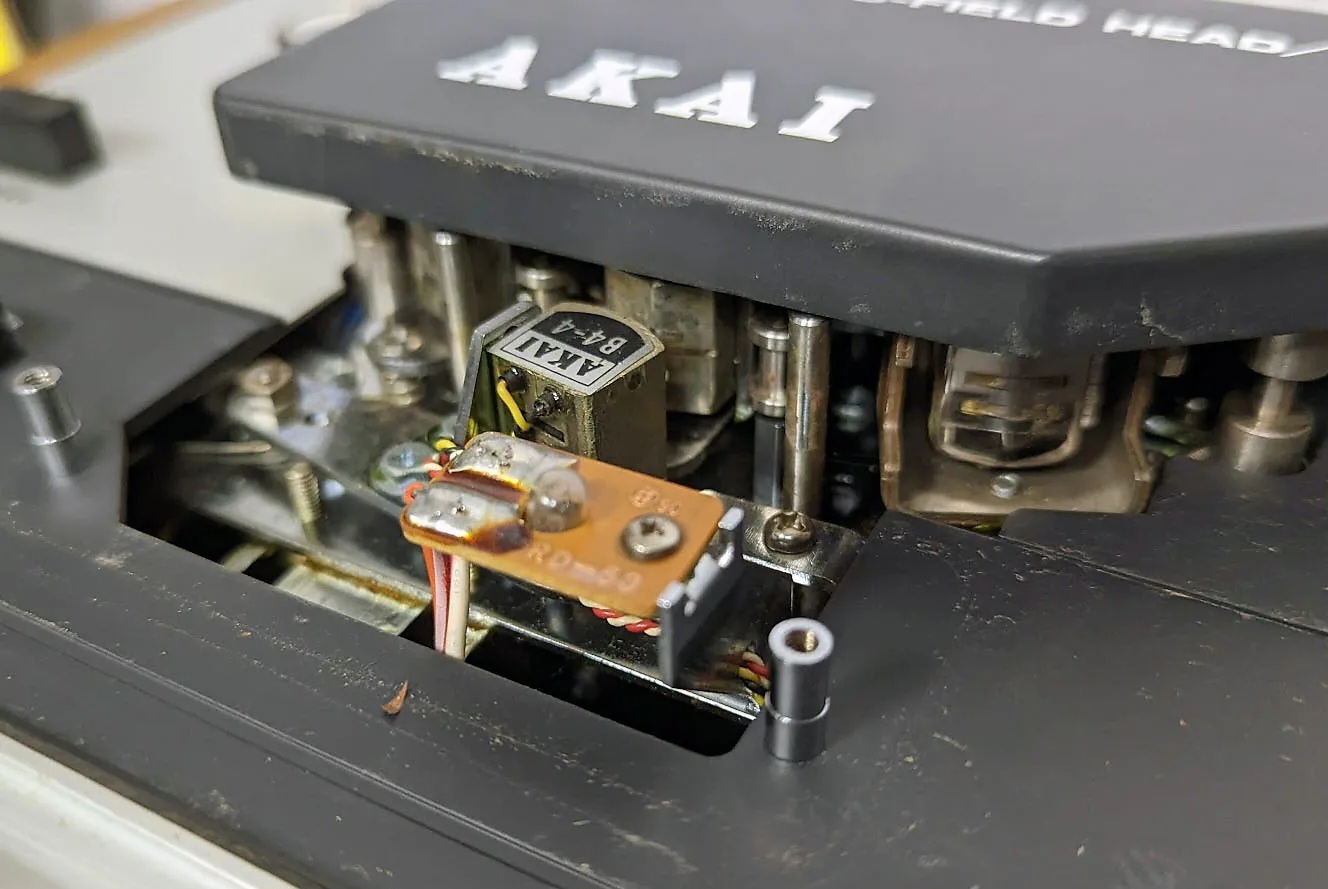

(#) proli007 válasza teddysnow hozzászólására (») Vas, 19:07 / 3
"ami most jó azon nagyon halkan hallani visszafelé a másik oldal műsorát."
Akkor pedig nem jó a fej magasság beállítása. Vagy ezen a magnón, ha oda-vissza ezzel vetted fel, vagy ha a felvétel egy másik magnóval készült, akkor a kettő között különbség van.
A két sáv sosem lesz egyforma, mert az egyik sáv a szalag szélére, míg a másik, majdnem a közepére esik. Ha egy darab szalagot megfogsz és megnyújtod, akkor durván látni fogod mi a helyzet a valóságban, csak felnagyítva. A jó minőségű szalag alapvető egy felvételhez.
A zajt, álló és mozgó szalag mellett lehet tanulmányozni.
Javításkor egy gyári mérőszalagra lenne szükség, ami aranyárban van/volt és általában nincs.
(#) tunerman válasza teddysnow hozzászólására (») Vas, 19:37 / 2
Japán gyártmányú magnók japán gyártmányú szalagokkal szólnak normálisan
„ami most jó azon nagyon halkan hallani visszafelé a másik oldal műsorát”
Az Akai cég GX fejes szalagos magnói jellemzően negyedsávosak, általános jelenség az áthallás (főleg a mélyhangoknál), ez a preciz beállítások után is kismértékben megmarad
Oka az, hogy a ferritfejekben a sávok közötti árnyékolás is ferritből van, de azok az alacsonyabb frekvenciatartományban már nem fejtenek ki érdemleges árnyékoló hatást. A hagyományos fémből készült magnófejek permalloy lemezei ilyen szempontból sokkal jobbak
TJ.
(#) Tomi94 válasza tunerman hozzászólására (») Hé, 9:41 / 1
Nekem egy Philips N4414-esem van, az tudtommal nem ferritfejes. Ugyanígy megvan ez a jelenség az egyik sávon, főleg 19-es sebességgel járatva.
Jártam olyan embernél, aki orsós magnóval (is) foglalkozik hivatásszerűen, valamennyit állított rajta, de enyhén azóta is hallható. Ő is úgy adta vissza, hogy ez általában a negyedsávos gépeknél csak csökkenthető, de nem elkerülhető. Aztán hogy tényleg így van, vagy csak ő sem tudta igazán pontosan belőni..? (Elvi szinten én is tudom, mit kéne vele csinálni, de ahogy fentebb is írták: mérőszalag nincs, és ezért a két db alsó-középkategóriás készülékért, ami itthon van, nem is lesz.)
