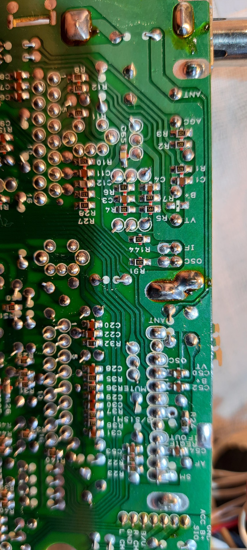

Üdv Mindenkinek,
Hozzám került egy Sherwood XRM-2860 autórádió,aminek ma már csak számomra van eszmei értéke,és szeretném megmenteni.
Sajnos az FM tunere nem működik,teljesen néma és a kereső sem áll meg egyetlen frekvencián sem.
AM tunere viszont üzemképes,tehát biztosan tuner hiba,nem bemenetválasztó,előfok(hangszínszabályzó)vagy végfokozat.
Sajnos nincs gyakorlatom radiótechnikában,szeretnék kérni egy-két kezdő rúgást,amivel elindulhatnék.
Egyenlőre az én tudásommal addig jutottam hogy a három IC tápfesz és föld megvan,és néhány elektrolit kondenzátort már kicseréltem a tuner környékén,finoman megmozdítottam oda-vissza a trimmereket(volt hogy ez már segített).
Az IC-k
DBL1085
DBL1018
TDA1579
Szkópom van de csak 10MHz-ig.
Előte is köszönöm,
A hozzászólás módosítva: Márc 27, 2022

Ha a tunerben nincs több integrált alkatrész, akkor a hangoló egység nagy valószínűséggel diszkrét tranzisztoros, két, vagy három tranzisztoros. A szűkre szabott képeidről ez nem derül ki, ahogy a hangolás módja sem. A felsorolt három IC:
DBL1018 FM KF IC, DBL1085 sztereo dekóder, TDA1579 közlekedési információ kapcsoló.
A hangoló rész kimenete 10,7 MHz KF frekvencia, ezt már érzékelheted a 10 MHz -es szkópoddal. Az FM KF IC DBL1018 bemenetén (1, 2 láb) ugyan szimmetrikus, de a test (föld) között is kell tudnod indikálnod a szkóppal. (töltsd le az IC -k adatlapjait) Az IC kimenetén MPX jel van ugyan, de itt már hangfrekit is mérned kell tudni.
Először a hangolórészt kell rendbe tenned, a trimmerek eltekergetése felesleges, és káros tevékenység. A hangoló egység tranzisztorainak a munkaponti feszültségeit kellett volna ellenőrizned, mielőtt bármit hangolásznál, vagy alkatrészt cserélnél volna.

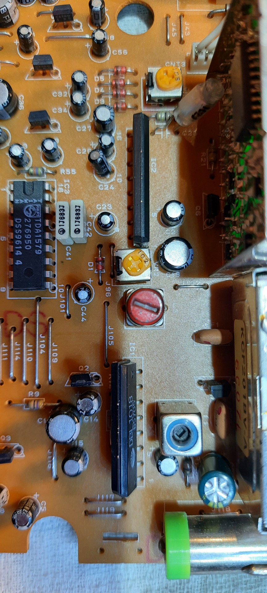

Orion ST 1025 minitorony tuner AM hiba
Üdvözletem!
Egy Orion ST 1025 minitorony tuner AM hullámsávjain nem működik a hangolás. Ki van fagyva a két AM sáv legalján, MW-n 545 kHz-en, SW-n 9.5 Mhz-en, nem hangol semerre sem és csak a két AM sáv rossz. Küldök ide kapcsrajzot és az AM IC adatlapját is, a 6. oldalon van egy jól követhető blokkvázlat. (A TCA 440 ugyanaz, mint az A2440.) Olyan, mintha nem is lenne benne az IC... Kicseréltem, de ugyanaz a jelenség, nem történik semmi. (IC foglalatot tettem bele a készülékbe, hogy bármikor cserélhető legyen.) Van egy jól működő tuner példányom is, összehasonlítottam az AM IC-k DC feszültségeit: szinte tizedre ugyanazt mérem mindkettőn. Arra gyanakszom, hogy nem épül fel az oszcillátor frekvencia az IC-ben, amit ha jól gondolom, a 6-os lábon lehet mérni? A légforgót (C501/l-k és h-i) ellenőriztem, nem zárlatosak. Kérdem alássan: mi lehet a baj?
(#) dollerakos válasza dollerakos hozzászólására (») Sze, 20:32 /
Sorry.. Megszívattam magam csak már nem tudom letörölni. Ez az AM rész annyira érzéketlen, hogy hosszú drót kell bele, hogy 2 állomást befogjon az MW-n. (Az SW-n semmi nem jön így sem, csak másképp sutyorog, ha ide-oda tekerem.) Tehát a frekimérő nem működik az AM körökben. Az az a szovjet IC lesz...

a K500IE037 csak az URH módban működik, AM-en másik bemenetet használ.
